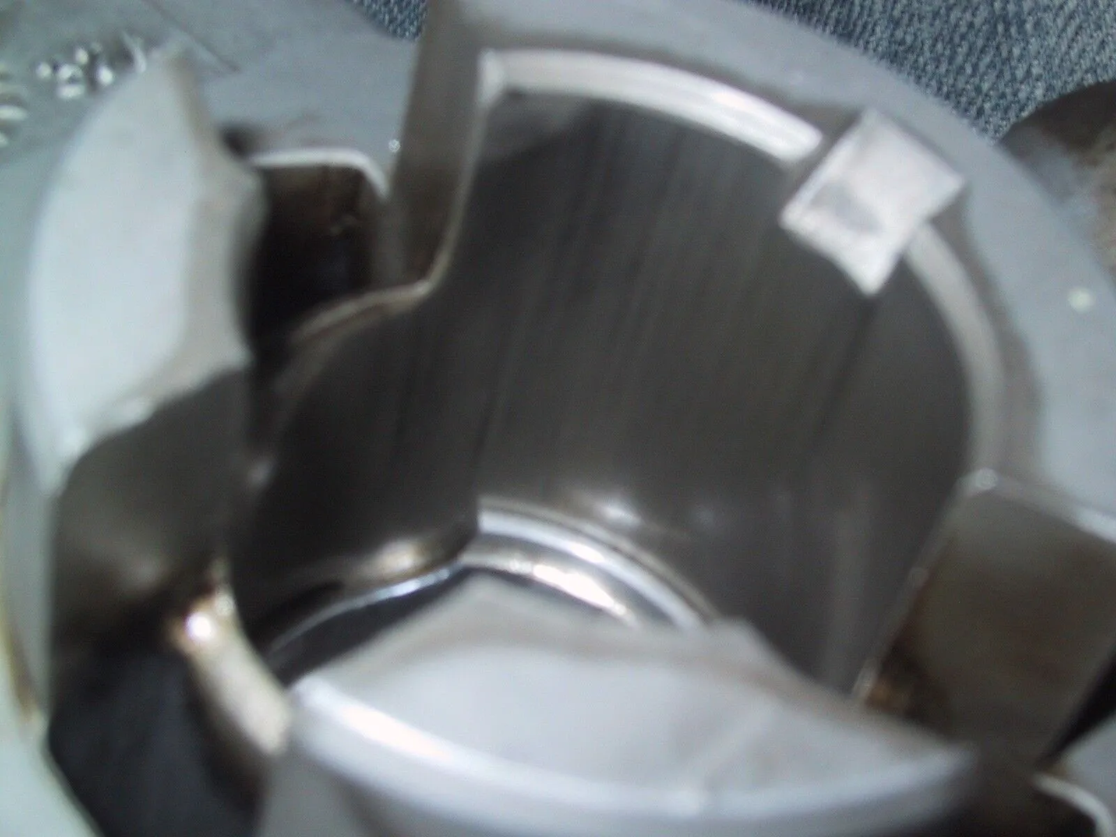

ich habe mir kürzlich einen 50 SR Zylinder gekauft - mehr so aus Neugierde. Nach eingehender Reinigung und Begutachtung bin ich mir jetzt nicht so sicher, ob er so noch gebrauchsfähig ist. Die Zylinderbohrung fühlt sich im großen und ganzen glatt an, das einzige, das das Vergnügen trübt, ist so eine Art ganz feine Riefe, die die beiden Kolbenringe hinterlassen haben. Die fühlt man allerdings auch nur, wenn man sich gut konzentriert und quer zur Riefe rüberstreicht. Ansonsten sieht der Zylinderfuß auch ein bißchen "angebraucht" aus, die gräuliche Beschichtung sieht etwas angegriffen aus... obwohl sich auch dort, wie gesagt, alles richt glatt anfühlt.
Kann mir jemand sagen, ob das Teil fertig ist oder nicht?
Vielen Dank!
50 SR Zylinder: isser noch gut?

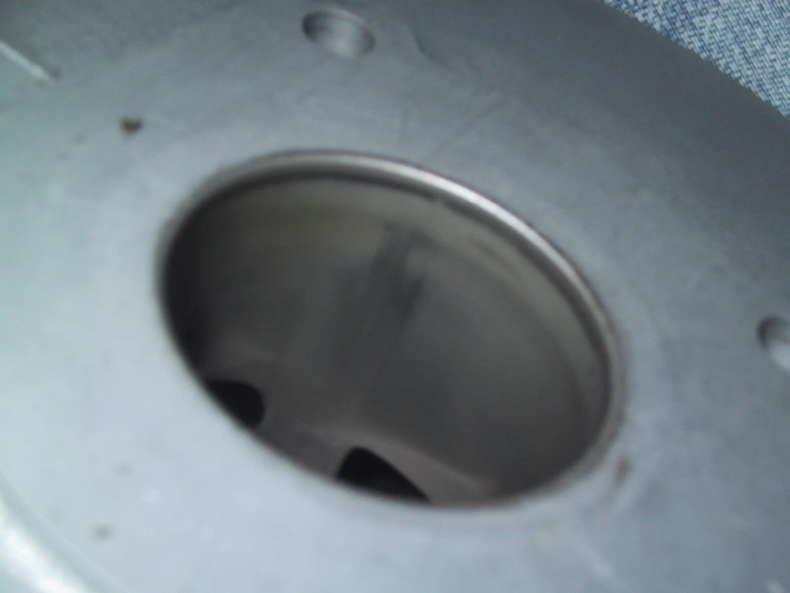

Man kann jezt zwar nich erkennen ob die Rifen tief sind und ob es viele sind, aber der sieht doch noch ganz gut aus.
Wie sieht denn der Kolben aus? hat der auch Riefen oder so?
Dann verbaust noch neue Kolbenringe dann sollt des schon gut laufen.
Gruss -
wenn die riefen nicht allzutief sind würd ich den zylinder vorm einbau neuer ringe einmal hohnen....

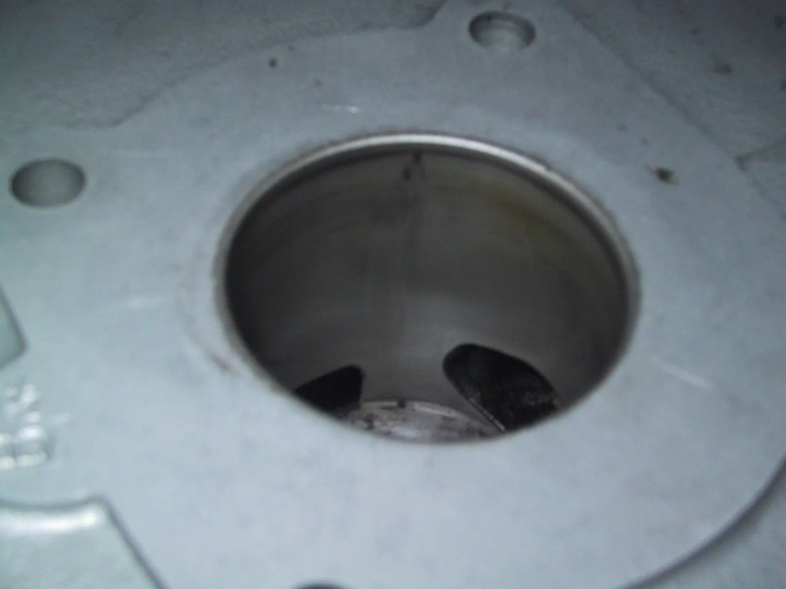

Hey, danke!
hmm, also der Kolben hat keine Riefen... die Kolbenringe sind superglatt und voll auf Hochglanz poliert...
Das mit dem Honen ist wohl ein Problem bei den Aluzylindern, so wie ich das verstanden habe - nach der Nicasilbeschichtung werden die wohl in der Regel "diamantgehont" um der Oberfläche die Kreuzstruktur zu geben.
Kann ich das auch noch ein zweites Mal machen, wenn die Schicht schon ein bißchen ein- bzw. abgefahren ist?
Ich habe schon geguckt, bei starkem Licht kann ich die Honspuren auf der Oberfläche noch erkennen... das ist vielleicht ein Zeichen, das noch genügend Nicasil da ist, um ihn in Betrieb zu nehmen.Wie ist denn das, kann ich auch neue Kolbenringe einbauen, ohne daß neu gehont wird?
