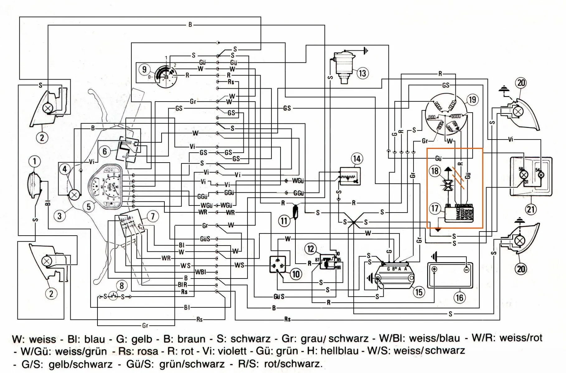

    Also will ich sie entdrosseln. Verbaut sind eine Variodrossel (Dintanzring) und ein Drehzahlbegrenzer.
    Der Ring ist schon draußen, jetzt läuft sie anstatt 30 wieder immerhin 45 Km/h. Aber da geht ja noch was.
    Es wäre nett, wenn irgendeiner von euch mir anschaulich erklären könnte, wie ich die scheiß Verkabelung wieder auf Ori mache.

    Hallo, dann will ich Dir zuerst einen guten Rat geben, fahre nie, nie nach Langenfeld, wir haben hir einen Motorradpolizisten (Zweiradfan) der schon von weitem sehen, und hören, kann ob das Teil der Serie entspricht. Hir gehen einige Leute wieder zu Fuß.
    Aber weiter, die Elektronik (bei der PK50XL) ist in die Leitungen der CDI geschaltet. Im makierten Feld werden die weiße und die rote Leitung durch die zusätzliche Elektronik geleitet. Wenn Du allso den ursprünglichen Zustand ( weiß und rot von der Lichtmaschine) in die entsprechenden Stecker der CDI steckst, und die zusätzlicher Elektronik ausbaust, soll es das gewesen sein.
    Noch einmal; fahren mit entdrosselten Fahrzeugen wird als FAHREN OHNE GÜLTIGE FAHRERLAUBNIS BEWERTET , Strafe ist ordentlich und im Wiederholungsfalle droht ein Fahrverbot. D.h. Du darfst den Autoführerschein erst entspechend später machen. Die Höchstgeschwindigkeit nimmt höchstens um 10Kmh zu.
