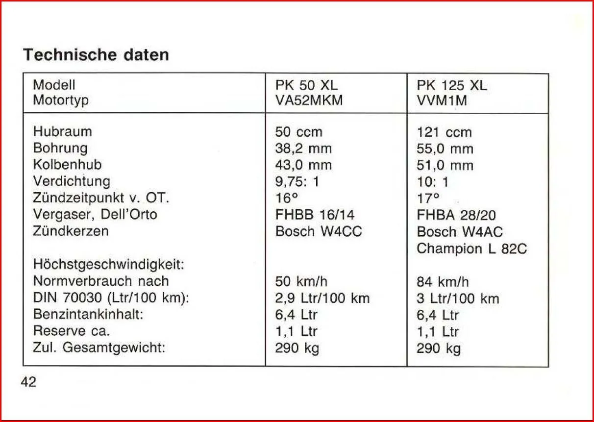

    • August 19, 2009 at 16:27
    Ein Blich in die Betribsanleitung hätte auf Seite 42 folgendes zu Tage gebracht.
      • 106.24 kB
      • 1,212 × 861

    • August 20, 2009 at 20:35
    ihr habt ja recht :D :D aber trotzdem danke für eure hilfe jubel :-7 habe nämlich von meinem Krauter eine mit Wärmewert 6 bekommen meine frau sagt sie zieht jetzt besser aber oben rum fängt sie an zu stottern ich weiss jetzt auch warum :-4 :-4 :-4
