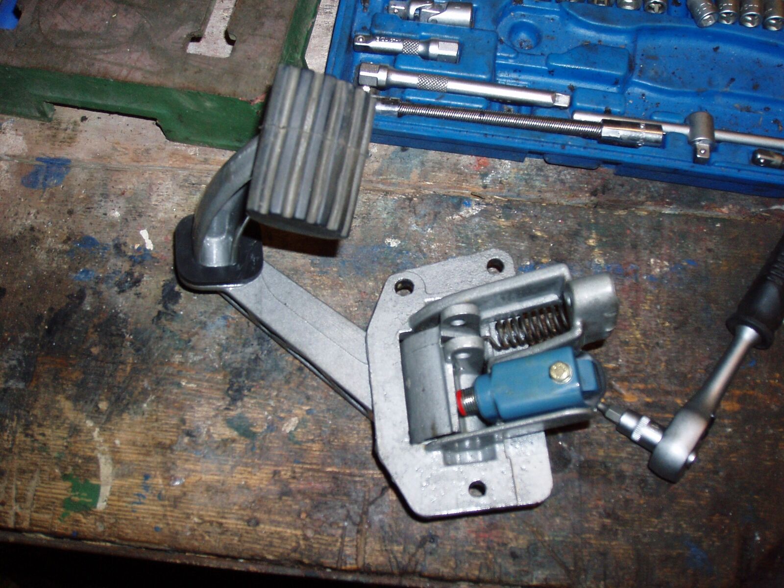

    also denn fußbremshebel bekommst ´du raus in dem du von unten 1 schraube m6 rausdrehst(10er schlüsselgröße)und von oben im rechten fußraum 2 schrauben m6 mit mutter von unten rausdrehst(10er schlüssel)dann ist das pedal lose !!dann machst du das gummi ab wo du auf dem pedal drauftrittst und kannst das pedal mit der feder und schalter unten rausziehendas pedal must du durch das loch fedel was bodenblech ist sollte es schwer gehen bzw du kannst das ganze nicht weitgenug rausbekommen dann löst du den seilzug für die hinterradbremse am hinterrad!!(auf der rückseite der bremsankerplatte)dann solltest du das pedal etwas weiter rauszien können!!aber vorsicht nicht zu weit!!!!weil die hülle vom bremsseilzug wieder in den rahmen zu bekommen ist einwenig fummelig!! hier ein foto von dem bremspedal im ausgebauten zustand!
    sooo jetzt kannst du sehen ob entweder das bremspedal fest ist oder wenn du hinten an der bremse den hebel betätigtst der dann fest ist!!sollte der umlenkhebel fest sein(also der wo der seilzug rangeht der vom bremspedal kommt) kann ich nur empfehlen die bremse zu zerlegen und allles auszubauen und gangbar zumachen!!
    wd 40 hilft zwar für den moment aber nicht auf dauer!!du bekommst es sicher gangbar damit aber auf dauer hilft da nur kupferpase oder fett!!!gruß gernot
