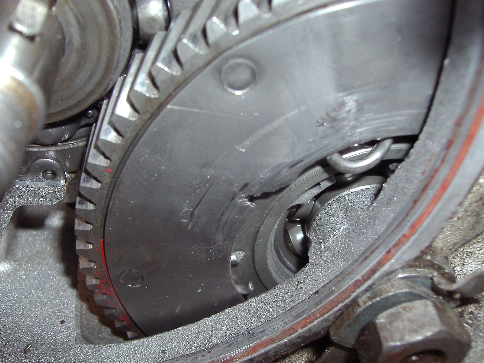

Primärrad zerstört
  • Habe meinen Motor zerlegt und gesehen das sich mein Primär.... so langsam in Luft auflöst :wacko: .Was mir Auffiel war das beim Einkuppeln ein schleifendes Geräuch zu hören war.Jetzt ist mir klar warum ;(
    Warum wieso in aller Welt kann sowas passieren ??? An der Kupplung
    selber ist nichts zu sehen.Sie scheint OK zu sein.Hm....... :?:
  • Da sind die Ruckdämpferfedern gebrochen. Ursache sind meist häufige und heftige Lastwechsel, z. B. wenn man sich im Wheeliefahren übt. Gibt für solche Fälle extra Reparatursets zu kaufen, bestehend aus neuen Federn, Nieten und den Abdeckplatten. Wenn du dir den SCK Katalog herunterlädst, findest du darin eine Anleitung zum Neuvernieten.
    Außerdem solltest du aufgrund der Metallspäne im Motor die Lager wechseln.

  • ....wüßte nicht was ich ohne euch machen sollte. Danke. Ist der
    Motor der PX 125.Gerade erst gekauft. Bin selber vielleicht 30 km damit
    gefahren. So ein mist. :( Warum ich ????? Wollte nur mal eben die Dichtung wechseln......und dan sowas.
    Habe jetzt soweit alles auseinander bekommen. Jetzt müßen nur noch die Spinte raus.Mal sehen wie es wird.
