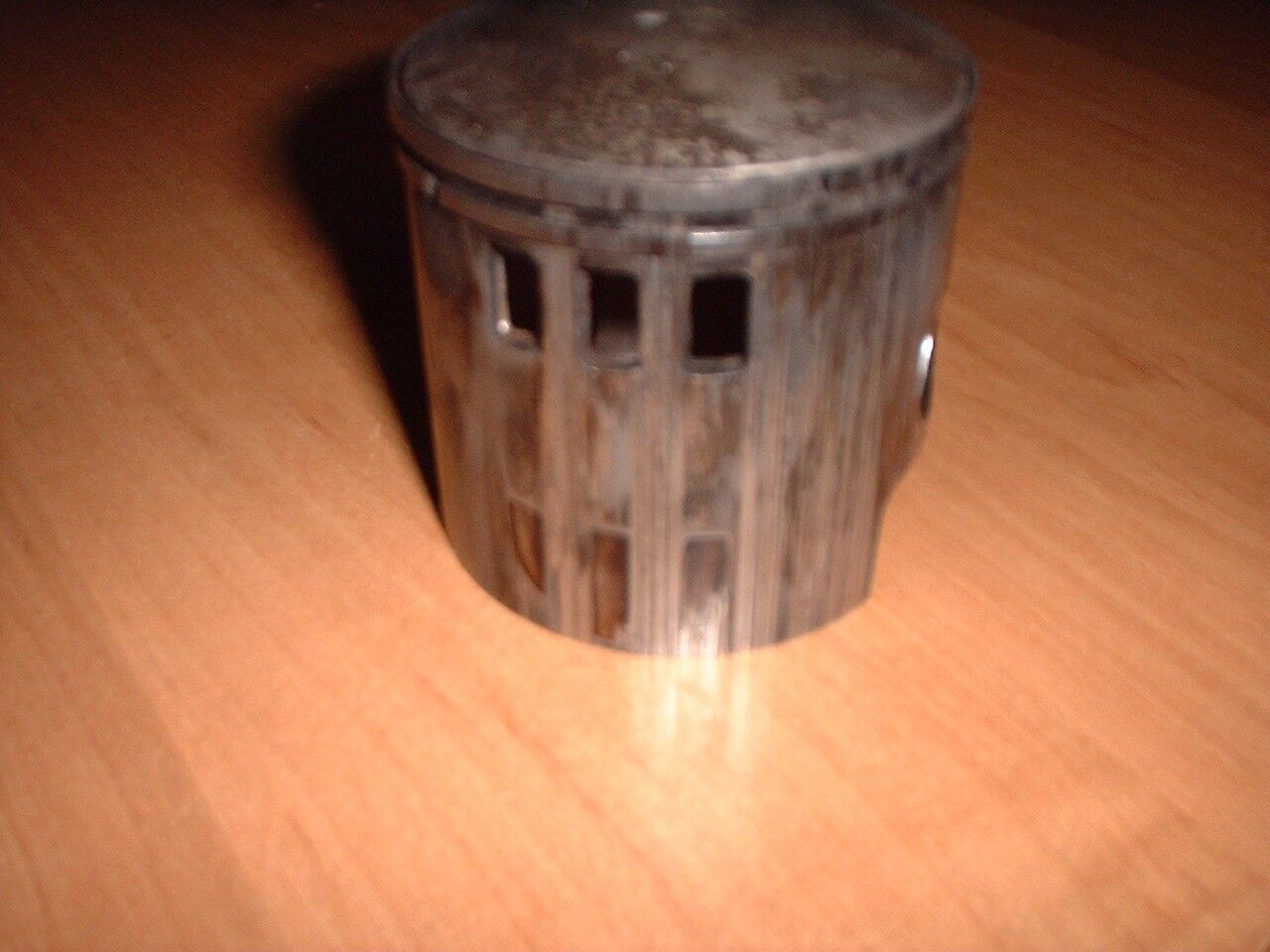

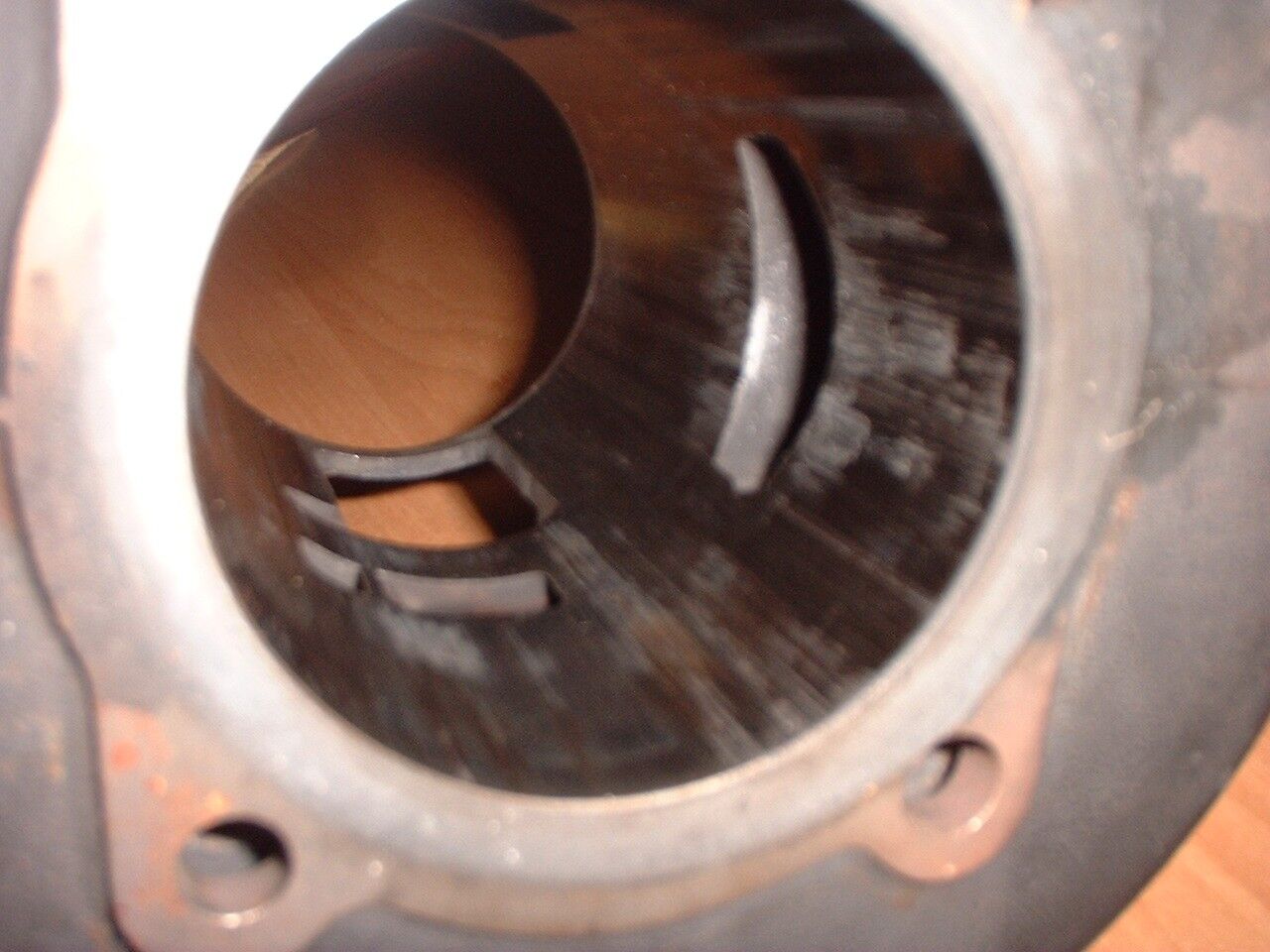

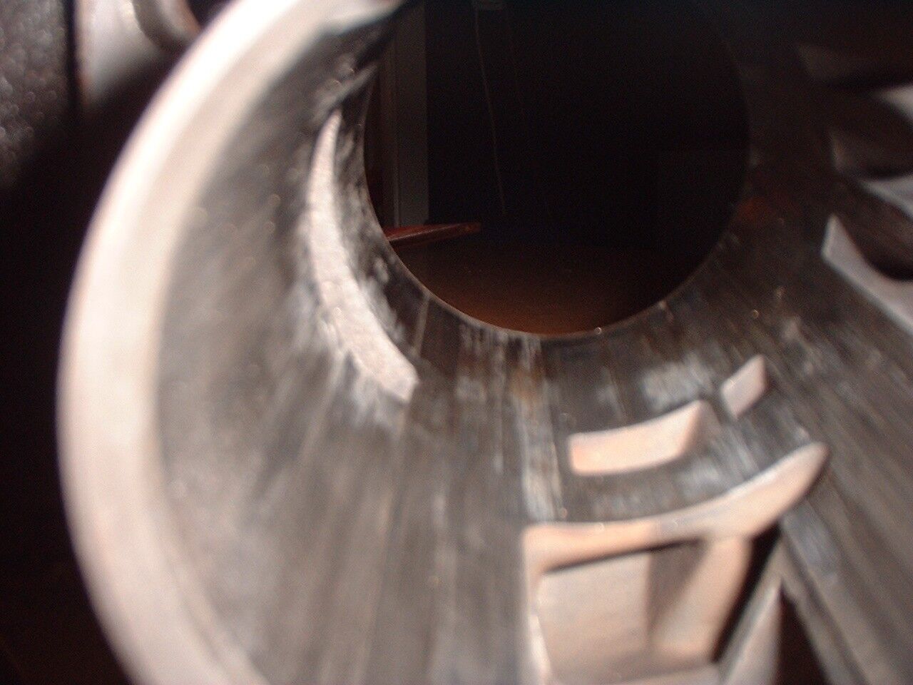

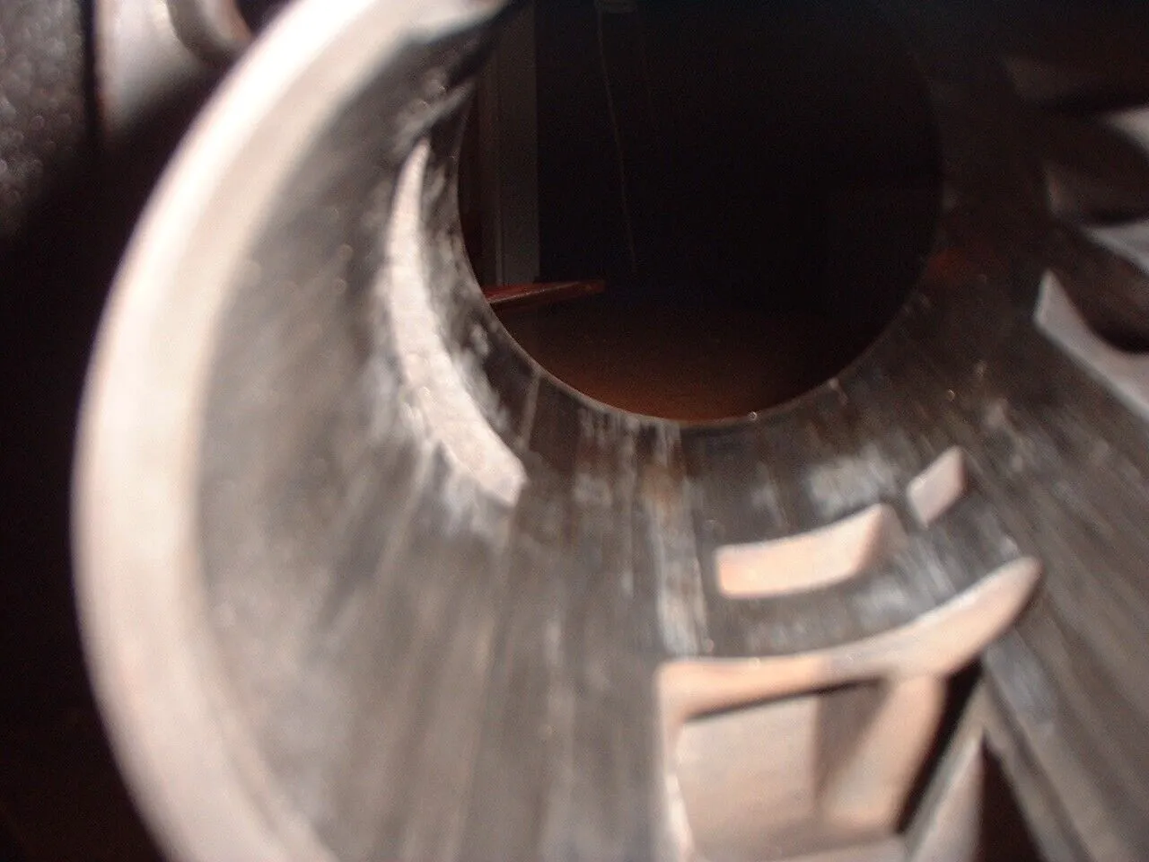

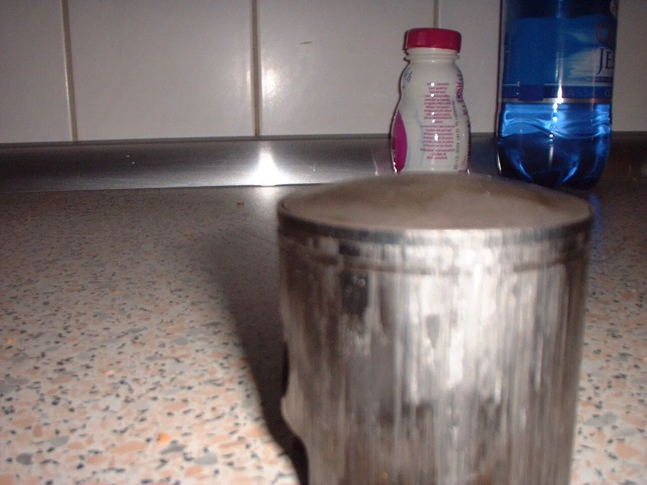

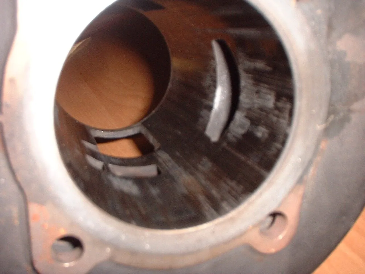

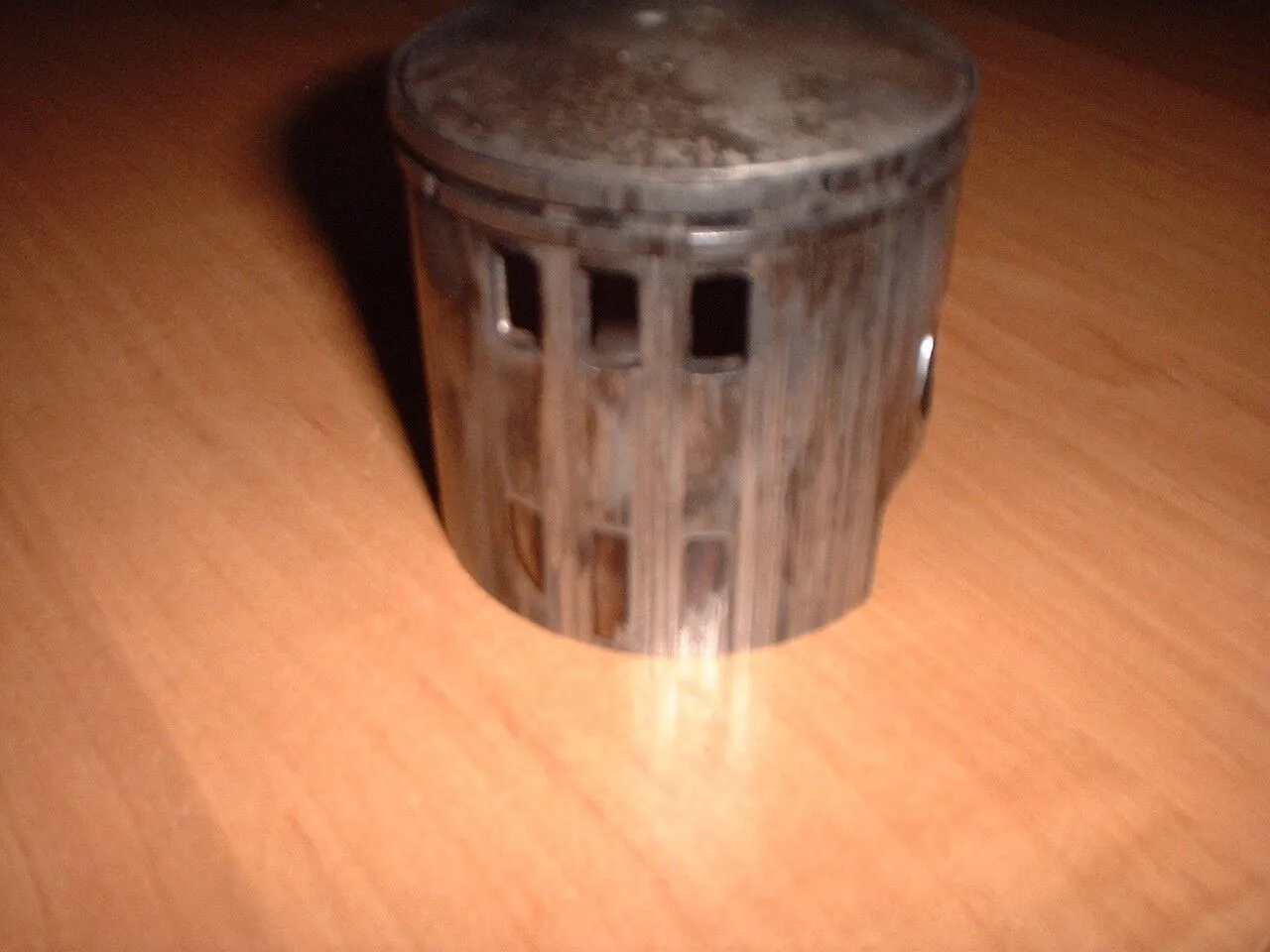

    Hallo ich glaube ich habe den fehler gefunden.Kolben im eimer hoffe das es nur der Kolben ist habe ein paar Bilder ihr könnt ja schauen.

    • August 26, 2009 at 19:29
    jetzt mal ohne scheiß der ist ohne (mit zu wenig) öl gelaufen! so schaut das für mich aus!
    den zyli würde ich honen lassen wenn kein tiefer kratzer drinne ist und neuen kolben+ ringe rein.
    ist getrenntschmierung oder gemisch? der kolben/zylinder schaut so aus wie meiner als mir die ölpumpe ausgestiegen ist ;)

    • August 26, 2009 at 20:45
    Ja stimmt hat mein Vespa Händler auch gemeint . Es ist eine mit Gemisch. Habe sie aber grade erst gehollt und will sie mir fertig machen.Hoffe es kommen nicht noch mehr überraschungen.Mitte nächster Woche bekomme ich den Kolben und dann wenn sie laufen sollte ,baue ich sie gleich auseinander und dan gehts richtig los. :D

    • August 26, 2009 at 20:50
    Ui, hübsch...
    Hab mir das gedacht...
    Kolbenringen komplett oder ist zu befürchten, dass Splitter davon ins Kurbelhaus eingezogen sind?

    • August 26, 2009 at 20:55
    Ja hast Du gesagt und Gott sei dank Kolbenringe noch komplett.
