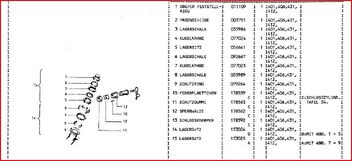

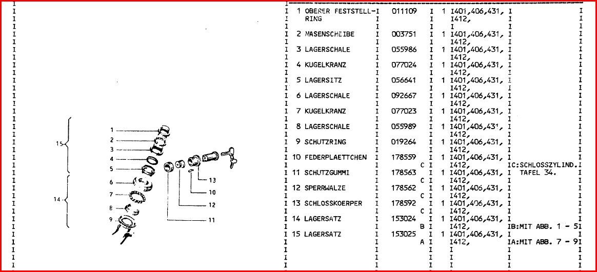

    Hi, das sind die Teile die da verbaut sind. Auf dem Bild zeigt der Pfeil auf die Nase, mit der sich das Schloss verriegelt.

    Also ich glaube dann hab ich soweit alles bis auf die Blattfeder aber an der soll es wohl nciht liegen wie ich in einem anderen eintrag gelesen haben.
    Also ich drück das Zündschloss in den Schaft und dreh den schlüssel um und wenn ich das lenkradschloss reinmache hab ich das schloss halt wieder in der hand.
    Muss ich das schloss in einer bestimmten stellung einbauen oder muss ich noch eine nase eindrücken oder sowas?
    • August 26, 2009 at 15:19
    Ja so ist es. Du must den Schlieszylinder in den Schlosskörper einschieben, aber nur so weit, dass die Nase noch innerhalb des Schloßkörpers ist. Dann den Schlößkörper in das Rohr einschieben, und zum schluss den Schließzylinder komplett reinschieben. Dann sollter sich der verriegeln.
