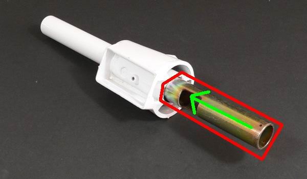

    Hab hier eine Schaltstange vorliegen, das ein wenig "rausgerutscht" ist. Kann man das zurückschieben und wieder fixieren (vor allem: wie?) oder ist es defekt? Nebenbei: Wie bekomme ich die alten Griffe ab und neue drauf (in warmes Wasser, damit sie sich aufweiten?)?

    Am besten das aufgepresste Gussteil erwärmen (Heißluftfön o. ä.), dann wieder in Position bringen, z. B. auf Schraubstock auflegen und mit Gummihammer auf das Innenrohr schlagen, bis es richtig sitzt. Dann würde ich ein Loch im Bereich der Schalteraufnahme durch Gussteil und Innenrohr bohren und eine Schraube zur Fixierung eindrehen.
    Alte Griffe entweder aufschneiden oder mit Druckluftlanze drunter popeln und mit Luftdruck runterblasen. Neue Griffe entweder im Wasserbad erwärmen oder mit Spiritus (da flüchtig) befeuchten und draufschieben. Haarspray innen in den Griff sprühen funktioniert auch gut, da es den Griff zunächst gleiten lässt, dann nach dem Trocknen aber klebrig ist und Verdrehen verhindert.

    Der Blinkerschalter wird mit einer Schraube fixiert. Kann ich diese Gewindebohrung erweitern und das Innenrohr somit fixieren?

    Dazu ist die Schraube für die Schalterbefestigung nicht lang genug. Sicher könntest du versuchen, eine längere Schraube in gleichem Format zu finden. Einfacher wäre es aber, neben dem Gewinde für die Schalterbefestigungsschraube ein neues Loch zu bohren und dort eine Blechschraube einzudrehen.
