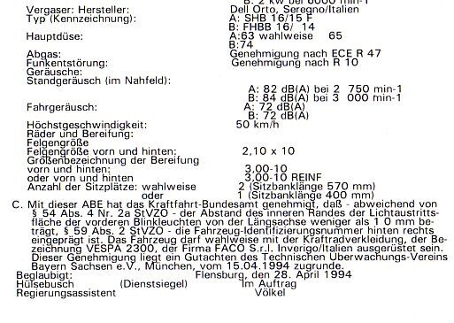

    • August 28, 2009 at 15:22

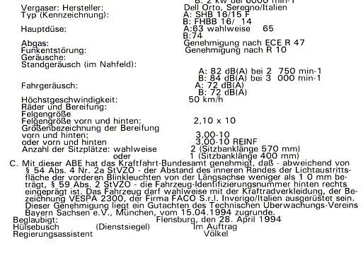

    Du hast doch ne ABE, hast Du da schon mal reingeschaut? Ich habs Dir nochmal rausgezogen, alles andere entspricht nicht der ABE (wenn ex nicht explizit eingetragen ist), und führ zum Erlöschen der ABE. Und glaub mir, da verstehen die Herren der Rennleitung keinen Spaß.

    Die 90/90-10 Reifen passen auf die originale 2.10-10 Felge und unterscheiden sich in der Größe nicht wesentlich von den 3.00-10 Reifen, sonst wären sie wahrscheinlich nicht eingetragen worden, weil ein Reifen mit größerem Abrollumfang die Übersetzung verlängert und damit (theoretisch) auch die Endgeschwindigkeit erhöht.
