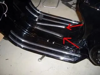

    Zitat von hip
    da man sie von unten nieten muß!
    Bin ich jetzt dement??? Ich hab meine von oben genietet...
    Biete nix mehr an...
    Es geht um die PX Leisten! ;)

    genau, die andstücke der v50 trittleisten kannst von ober vernieten!
    aber bei den px trittleisten endtücken geht das nicht die sind oben zu, man sieht von oben also keine nieten oder schrauben!! siehe bild

    Passen die V50 Trittleisten eigentlich auf die PK 50S oder sieht man die noch die Löcher?
    Gruß Fredi

    die pk s hat doch gar keine löcher im trittblech. bzw. nur die bohrungen von den alten trittleisten u über die würdest ja die neuen trittleisten schrauben.
    die trittleisten passen nicht genau, da sie ja für die v50 gemacht sind, du mußt sie also ein wenig anpassen. z.b. is eine der trittleisten länger (muß man absägen)

    • #146
    Achso...also wenn ich die Trittleisteh anpasse dann sieht man keine Löcher,oder?

    • #147
    normal nicht...es kann nur sein das die trittleisten der v50 nicht lang genug sind u somit die oberstebohrung im beinschild nicht mehr passt und dann sichtbar ist.
    aber warum lässt du nicht einfach die pk trittleisten drauf. kannst sie ja noch ordentlich aufpollieren dann schauen sie besser las neu aus ;) finde die v50 trittleisten eh nicht so schön auf der pk, in meinen augen is das zu retro u passt nicht wirklich an die pk.

    Weil bei der PK in der Mitte dieses hässliche Plastkteil ist. Und ich bin grad am überlegen ob ich mir die PX oder die V50 Trittleisten drauf mach,

    Ah ok - got it :rolleyes:
    Bei den Trittleisten reicht es aber auch schon wenn du die Leisten an sich an den Enden etwas zusammendrückst und die schwarzen Endstücke reinschiebst. Klar, n bisschen Kleber kann nicht schaden.

    • #150
    dann kauf dir doch einfach ein paar gebrauchte trittleisten (z.b. hier im marktplatz) z.b. die von der pk oder px und säg dir zwei stücke zurecht die du dann als mittelteile für den tunnel nimmst.is günstiger u das ergebniss schaut gut aus.
    etwas lange leitung heute, was :D
    ja, bei mir sind die trittleisten am ende eh schon so eng das ich kaum die endstücke rein bekomme. aber ich werd sie trotzdem kleben, hält denk ich besser. will die dinger ja nicht irgendwann verlieren. an so vespa rüttlet sich schnell mal was los
    Die Dinger werden normalerweise mit Blindnieten festgemacht.
    popnieten kaufen + zange
    sory...aber wie oben schon steht geht das eben mit blindnieten genau nicht!!! aber steht ja schon alles obden, wer lesen kann .... :D
