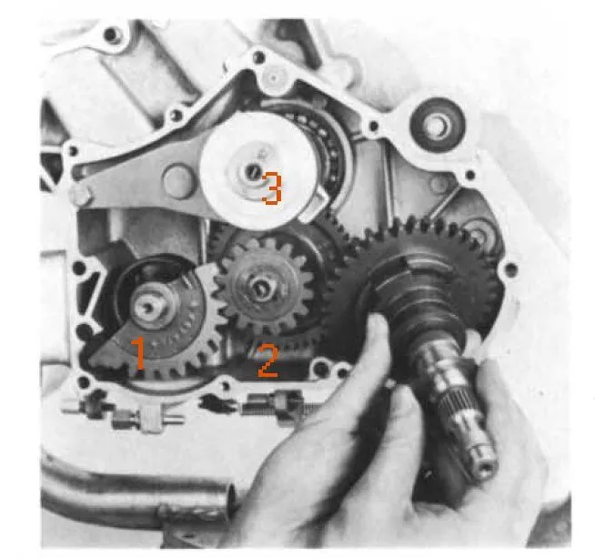

    Hi; hast Du mal die Verkleidung des Keilriemens abgeschraubt? Bei der Automatik läuft der Startvorgang über den Keilriemen. Am Kickstarter ist ein Winkel angeschraubt. Der giebt, beim Starten, als erstes eine Spannrolle frei, welchen den Keilriemen spannt. Schau mal ab das funktioniert.

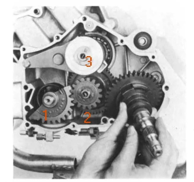

    Das verstehe ich nicht, das obere Keilriemenrad sitzt auf der Kurbelwelle, wenn der Keilriemen nicht durchrutscht, muss der die Kurbelwelle drehen. Oder dreht sich eventuell das untere Keilriemenrad nicht richtig ? Im Getriebe kann das eigentlich nicht liegen, das Kickstartersegment (1) fast in das Zahnrad (2) was wiederum das Zahnrad (3) dreht. Das sitzt auf der Welle der unteren Riemenscheibe.

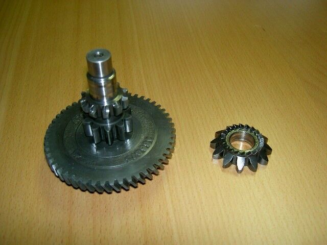

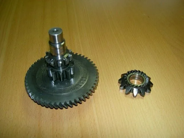

    • January 12, 2008 at 16:04
    So habe glaube das Problem gefunden :D
    2 Zahnräder im Getriebe sind kaputt :cursing: Jetzt brauch ich die natürlich!!!
    Wo könnte ich die her bekommen??? Hat einer ne Idee?
