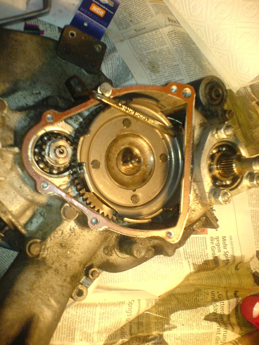

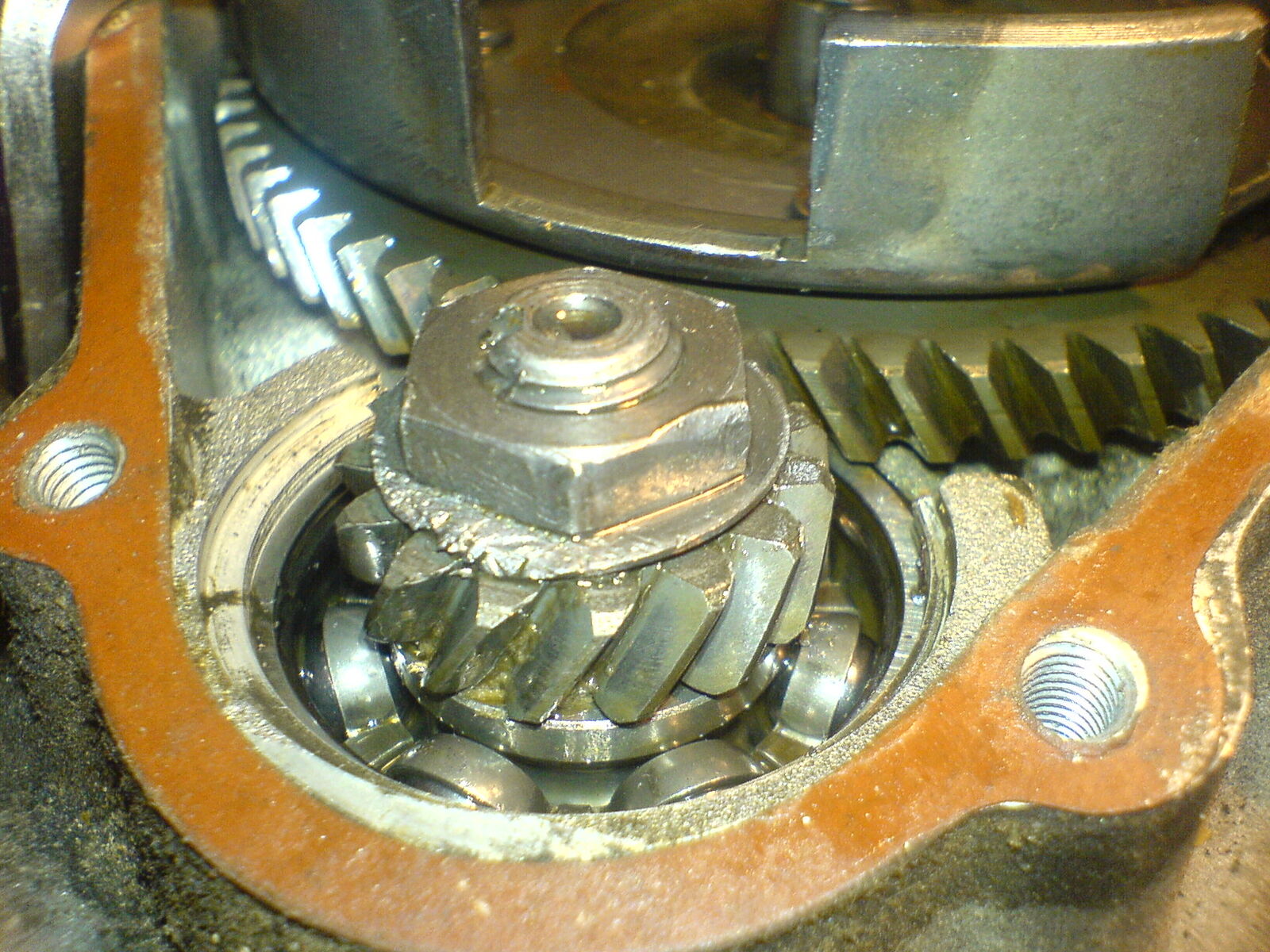

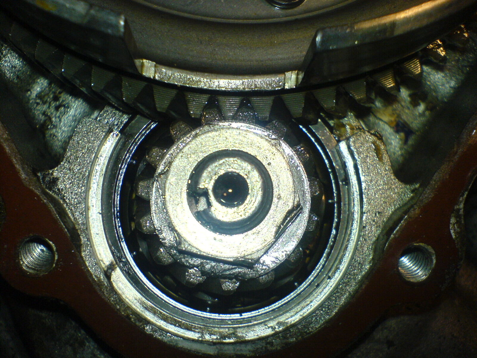

    Hey,
    folgendes Problem:
    ich will endlich meinen Motor spalten und die Simmerringe austauschen aber ich bekomm dieses verdammte Primärzahnrad nich ab...
    hat jemand n kleinen Tip oder sowas?
    Will da nix dran kaputtmachen... Muss die Mutter überhaupt ab?

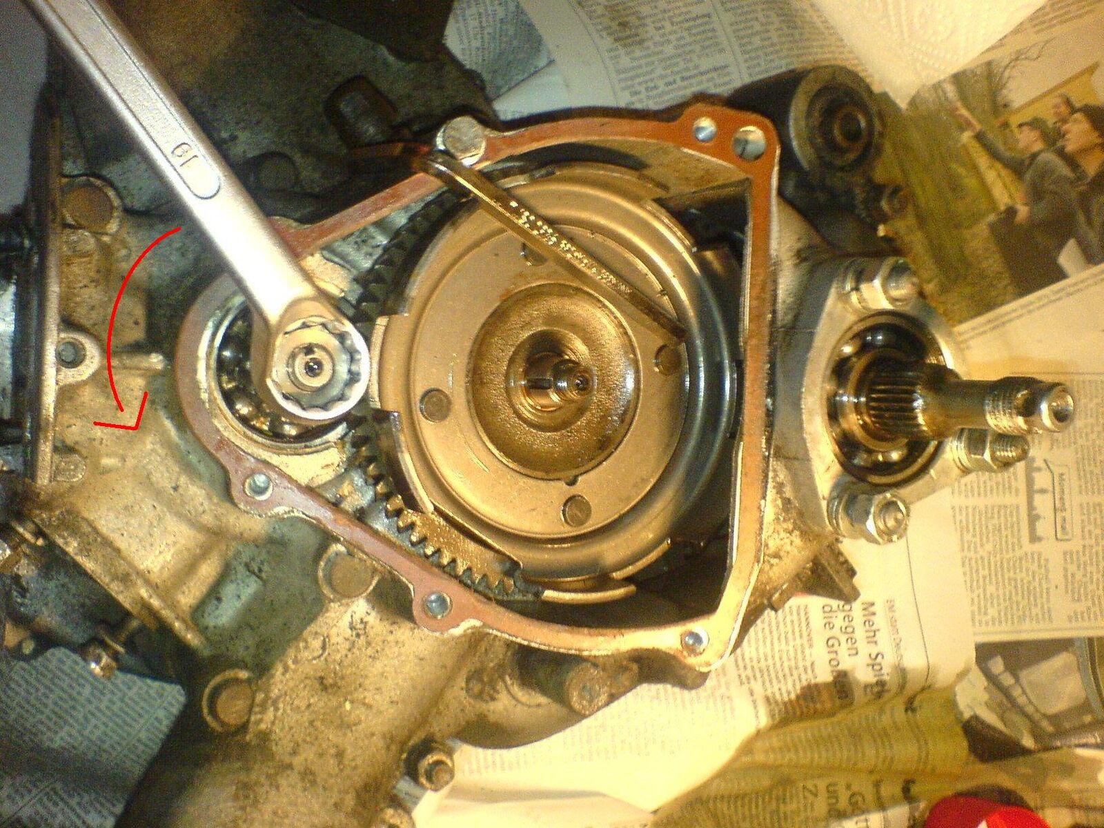

    also ich blockier die ganze Geschichte mit nem Imbusschlüssel (hab schon einen Schraubenzieher geschrottet den ich in die Zähne gehalten hab... :/ )
    und ich dreh das ganze in pfeilrichtung (wie ichs auf dem einen pic markiert hab).
    Oh man ich will endlich weitermachen so ein dreck, hoff mir kann einer helfen...
    gruß

    Hast du das Sicherungsblech rausgemacht? Probiers mal mit nem Pressluftschrauber

    Für Extremfälle gibt es auch ein Getriebehaltewerkzeug als Spezialwerkzeug in den geläufigen online shops käuflich zu erwerben
    also das plättchen plattgeklopft, aber rausgemacht nix...
    hab schon bedenken gehabt, dass ich dass plättchen "falsch" plattgeklopft hab...

    Genau das Problem hatte ich auch. :) Nen Schraubenzieher hats bei mir auch nicht gebracht, nen weiches Stück Alublech war letztendlich die Lösung. Nicht zu dünn, und dann einfach zwischen die Zahnräder stecken, das blockiert optimal. Der Kraftaufwand ist zwar immer noch sehr hoch, aber danach löst es sich sicher. Versuchs mal. :)

    Ich arbeite in diesen Fällen mit einem alten Frottee-Handtuch.Das klemme ich ,mindestens zweilagig,zwischen die Zahnräder,
    und drehe dann so lange bis es blockiert.
    Klingt komisch, funktioniert aber.
    Bei dem Alublech hätte ich persönlich die Befürchtung, dass ein par Späne im Motor verbleiben könnten,
    trotz einer anschliessenden Reinigung.

    Nop. Ganz normales Gewinde afair. Frotteehandtuch erfüllt ja denselben Zweck, weich und blockiert. Wegen Spänen muss man nix befürchten, da da nix absplittert oder so. Es bleibt ja in einem Stück.

    sauber ich werds mal mit nem frotee handtuch probieren,
    hab beim 2.Anlauf den Stiel von nem Pinsel genommen (fragt nich wieso...) und kniiiiiiiiiiiirsch... überall holzsplitter :cursing:
    meld mich heut abend mal obs geklappt hat

    • January 9, 2008 at 08:20
    ok alles klar, hab einfach einen 22er Maulschlüssel zum Blockieren genommen und mit etwas Kraft und hebeln hats dann auch geklappt
    danke für die ganzen tips von euch
