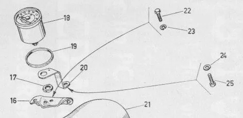

    Der Tachohalter (dieses gewinkelte Blech) soll ja mit dem in der Explosionszeichnung für Rundlenker dargestellten Blech verschraubt werden.
    Teil 16 sieht bei mir aber anders aus.
    Es sind wie bei der Special 2 Schrauben zur Befestigung am Lenkkopf vorgesehen.
    Im Gegensatz zur Special hat das Blech aber keine Aussparung.
    Ich weiss also nicht wie dieses Teil das ich bestellen möchte, mir aber nicht sicher bin ob es das richtige ist, befestigen kann ?(

    passt, wird hinten an den Tacho geschraubt und von außen/unten mit einer Schraube an den Lenker
    die Haltebleche für die Züge werden alle mit 2 Schrauben befestigt, der Tachohalter geht da dran vorbei
    beim Tachohalter musst eventuell etwas nachbiegen, die passen nie wirklich genau
    daher mein Tipp: Stück Blech und den Halter selber machen, weil 7 EUR für das Teil sind schon fast unverschämt ;)

    Ich hab noch etwas Alublech da.
    hast du vlt. mal ein paar Maße?
    Das würde es erheblich einfacher machen

    nein leider nicht
    aber auf der eBay Seite ist das Teil doch abgebildet, dann kannst ja sehen wie die Größe im Vergleich zum Tacho abzuschätzen ist

    Hallo, mal ne frage, hast du dir das blech schon selber gemacht?
    Wenn ja, dann hättest du doch bestimmt die maße für mich?
    Wär echt super von dir. Danke schonmal im voraus.
