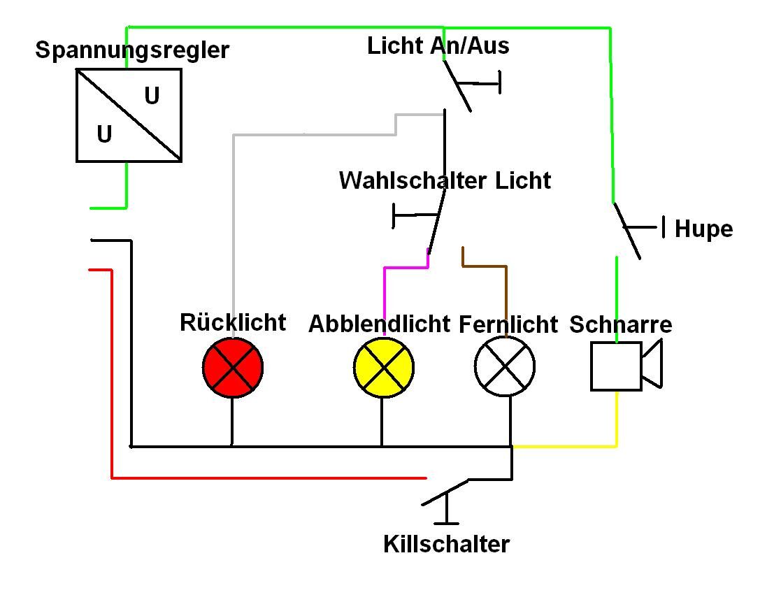

    • September 1, 2009 at 22:47
    So ich hab hier mal nen Schaltplan gezeichnet könnt ihr mir sagen ob das so passt?
      • 56.87 kB
      • 1,117 × 851
      • 223
    1,013
    60,198
    11,657
    • September 2, 2009 at 07:06
    als schemazeichnung passt das so.
    der einfachheit:
    die beiden mit G markierten anschlüsse am spannungsregler sind identisch, es reicht, wenn du den irgendwo platzierst und ein masse und ein phasekabel anschließt, der 2. G anschluss kan frei bleiben. der regler muss auch nicht zwingend ein reihe geschaltet werden.
