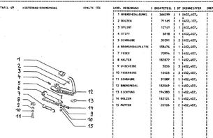

    ich habe ein Problem mit der Hinterbremse (PK50). Wenn ich die Bremse trete bleibt diese unten stehen. Habe schon am Bremsarm nachgeschaut und dort ist keine Feder wie an dem vorderen Bremsarm. Müsste dort auch eine Feder sein? Wenn ja, wo finde ich eine solche Feder ?
    Gruß und vielen Dank schonmal.
    Jens
    • September 2, 2009 at 18:18
    Hi. Da wirst Du das Pedal mal ausbauen müssen, die Feder ist an Pedal. Schau mal in die Zeichnung.
