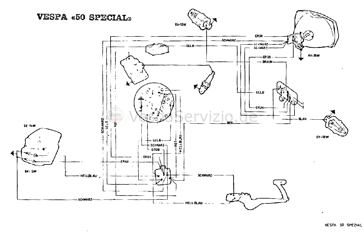

    ich bin bei meinem V50 Projekt jetzt an der Stelle angelangt vor der ich schon die ganze Zeit am meisten Bange hatte, und zwar bei der Verkabelung des Lenkkopfs ;(
    Die V50 hat 6V Unterbrecherzündung, hatte vor der Demontage aber ein Rücklicht mit verkabeltem Bremslicht und Lenkerendblinkern, von denen einer der Blinker erst gar nicht verkabelt war. Von dem anderen Blinker geht ein Kabel ab.
    Die Vespa war nicht fahrbereit!
    Nun schauen diese Kabel aus dem Rahmen heraus (siehe Bild 1). Diese zwei Stecker kommen wohl an den vorderen Scheinwerfer.
    Kommt dieser einzelne Stecker mit dem Loch an Masse, also z.B. an die Lichthöhenjustierschraube?
    Diese Viererkombo an Kabel kommen an den rechten Schalter, jedoch sind zwei der Kabel kurzgeschlossen wodurch eine Dreierkombo gemacht wurde (siehe Bild 2).
    Auch kommt sonst nur noch ein weiteres einzelnes Kabel aus dem Rahmen raus. Soll dieses an den linken Schalter?
    Wie werden die Blinker befestigt?
    Sollten da nicht zwei Kabel herausschauen (am Blinkerrelais sind zwei Kabel dran)?
    Sollte ich die Blinker vlt. erst einmal weglassen?
    Wäre dankbar für ein paar Tips :thumbup:

    bremslichtschalter ist am fußbremshebel, also hinfällig am lenkkopf.
    lass einfach die blinker weg, schließ das licht auf dauerbetrieb und such das grüne kabel für zündung aus. so haste am wenigsten arbeit :thumbup:
    nee, mal im ernst: schau mal hier im [lexicon='schaltplan',''][/lexicon] nach:
    oder je nach geschmack:
    also da mit dem loch ist masse, kurzgeschlossen sollte eig gar nichts sein und jetzt heißts hoffen dass die farben noch stimmen.
    ansonsten kfz kabel besorgen und neu verkabeln, dann bist auf der sicheren seite.
    viel erfolg!

    • February 3, 2008 at 13:04
    wenn ich mir den [lexicon='schaltplan',''][/lexicon] nochmal genau ansehe dann ist das grüne nicht wie bei pk&co für zündung sondern für licht. ist es mit dem roten verdrillt?
    dann ist sie wahrscheinlich schon auf dauerlicht gewesen...
    aus den zwei gelben wird nicht eins... kommt von der zündung, geht zum relais und geht dann vor zum schalter.
    von da aus braun bzw. blau zu den blinkern. blinker sind dann direkt an masse.
    durchmessen am besten vom relais aus zum schalter bzw zur zündgrundplatte.

    • February 3, 2008 at 13:11
    bin grad schon selber verwirrt... grün sollte licht sein. also bleibt eig nur rot übrig.
    am besten wäre motor anwerfen und ausprobieren wenns möglich ist

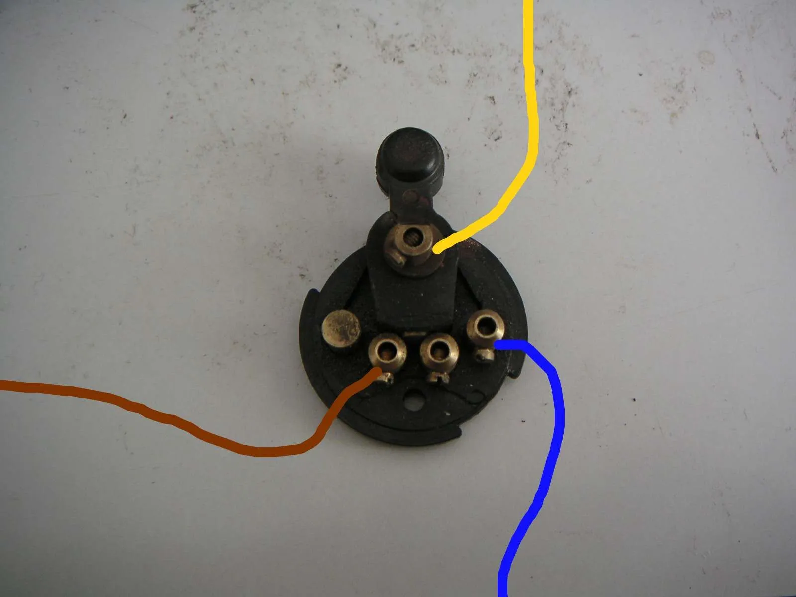

    • February 3, 2008 at 13:59
    der blinkerschalter hat am hebel auch noch einen Anschluß
    Muss da noch Masse dran?

    • February 3, 2008 at 14:05
    ich denke eher so:
    das gelbe auf den hebel, und dann wirds je nach hebelstellung geschalten. blau und braun können auch vertauscht oder an einer anderen position sein, sieht man dann wenn man das ding in den händen hat bzw wann welcher blinker blinkt.
    edith hat das bild getauscht merkt an dass wie durch ein wunder die kabel erscheinen wenn man auf das bild klickt :D
    p.s.: masse muss nirgends an den schalter
