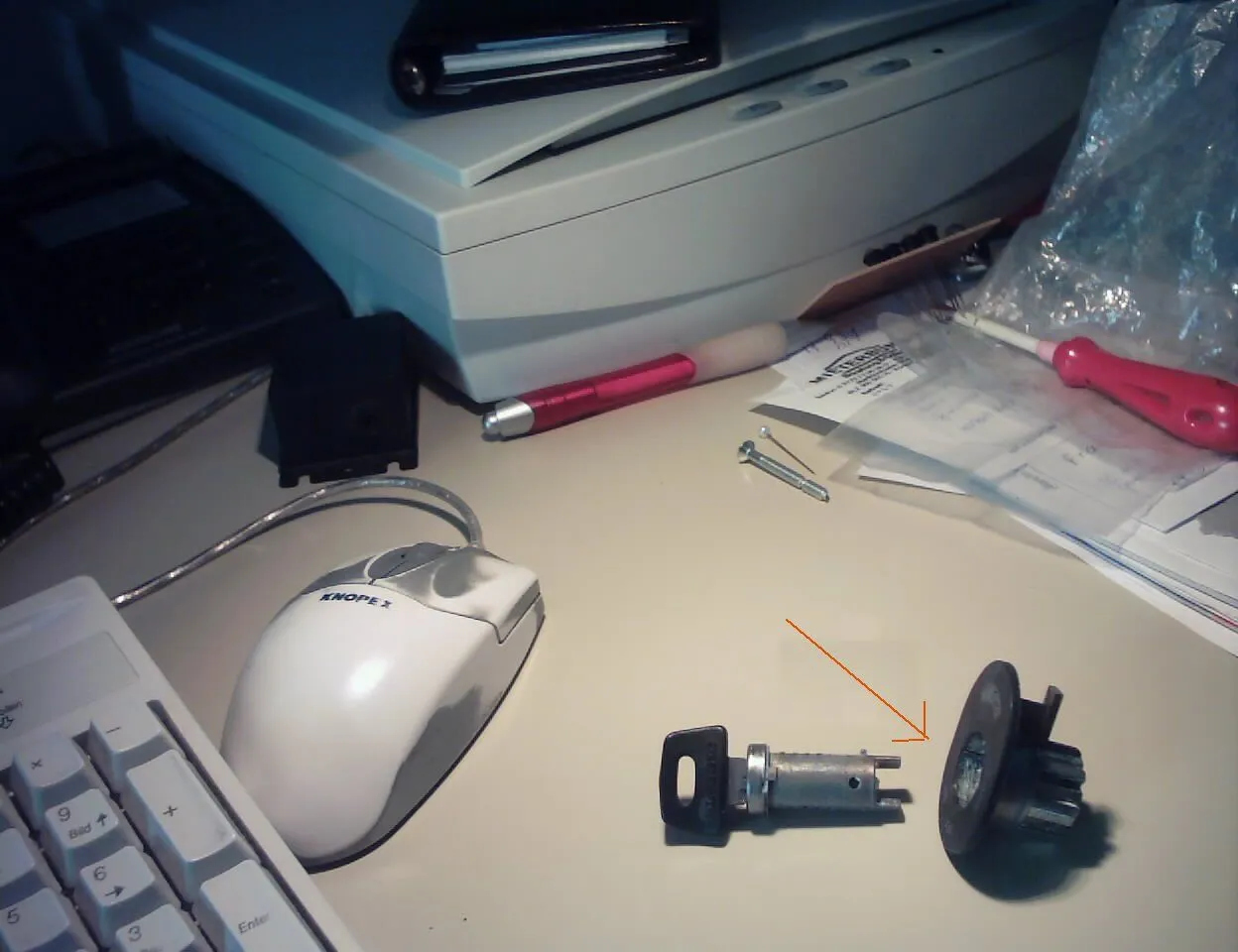

Hallo hab in der Sufu schon gesucht aber nix gefunden ! Ichhab des schloss drausen aber mir ist da jetzt so ein Kupfer Blättchen entgegen gekommen mit so Zacken dranne am anfang und am ende ! wo muss das hin ! Ist glaub am Schließzylinder gewesen ??

mach nen Bild von dem Teil hier rein... dann kann ichs Dir sagen... Hellsehen hab ich noch nicht gelernt...

ja ich sollt wissen wie herum das herein kommt
weil des 2 verschiede seiten ?? und wohina uch

neues Schloßgehäuse kaufen...
Zündung mit Schraubendreher auf AN schalten... Schließzylinder vorichtig einführen... die rausstehende Nase bei "7 UHR" also genau gegnüber der Schrift ON

Was kostet so ein neues schloss gehause ?? Meine frage war ja wie bau ich diese teile richtig wieder zusammen ! Den rest weiß ich selber aber wohin muss da die Kupfer Blechle
das hat sich aus deinem alten schloßgehäuse verabschiedet..... da du eh ein neues brauchst (7,50 als Originalteil)
brauchste das krümelchen auch nicht mehr...

kann man das net machen ?? muss ich jetzt ein neues Schlossgeheuse kaufen ??
Seit ihr euch sicher das ich eine neue Schlossgeheuse brauche ??

sry garnicht drauf geachtet . und wie ist es jetzt mit dem schloss ?? Bruach ich da jetzt ein neues Gehäuse ??

ja Schloss hab ich jetzt Fertig ! aber mit der Bremse vorne ! ich muss nur den Zug heraus bringen ! ichhab am Bremshebel alles ausgehängt aber jetzt weis ich nicht wie den Zug unten dranne am Rad wegbekomme ! ??
