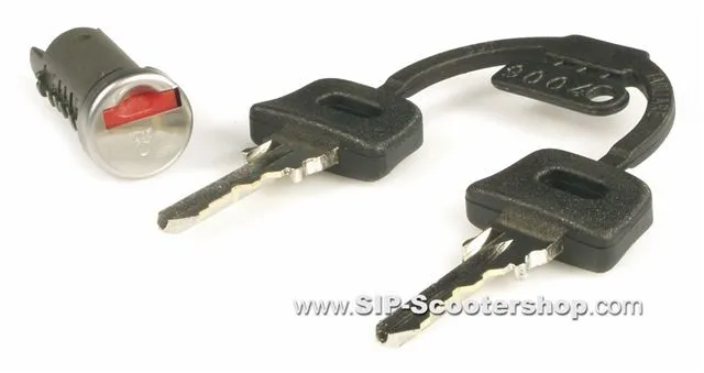

    man muss mit einem kleinen Schlitzschraubendreher den letzten der Pinöckel reindrücken, der hackt sich hinter den Schlosskörper. Dann einfach mit aufgestecktem Schlüssel Zylinder rausziehen.

    auf dem Bild vom Jedi sind alle sperrstifte draußen... wenn der Schlüssel steckt... nur der hinterste... der hakt hinter einen Rand im Rahmen und hält das schloß drinnen
    entweder wenn alles andere draußen ist von vorne mit kleinem schraubendreher...
    oder von unten durch das kleine loch reindrücken...
