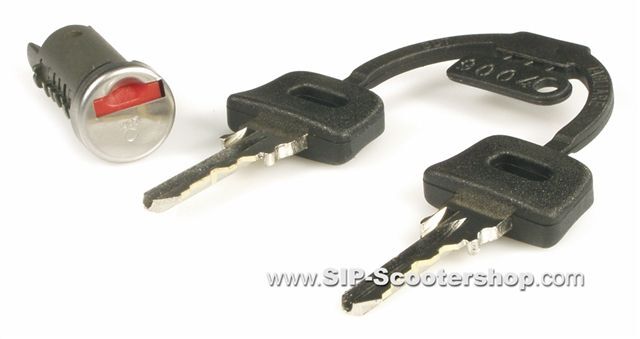

    und ich find das Thema mit dem Zündschloss ausbauen nicht mehr und die Suche hat mir irgendwie nicht weitergeholfen :( Könnt ihr mir sagen wie ich es bei einer PK50S rausbekomme übrigens hab ich jetzt schon die Madenschraube drausen und den Kabelstecker!!! Musste glaub ich so oda so raus da sie lackiert wird und in meinem schlauem Vespabuch steht leider au nix drin:-)

  • man muss mit einem kleinen Schlitzschraubendreher den letzten der Pinöckel reindrücken, der hackt sich hinter den Schlosskörper. Dann einfach mit aufgestecktem Schlüssel Zylinder rausziehen.
  • auf dem Bild vom Jedi sind alle sperrstifte draußen... wenn der Schlüssel steckt... nur der hinterste... der hakt hinter einen Rand im Rahmen und hält das schloß drinnen
    entweder wenn alles andere draußen ist von vorne mit kleinem schraubendreher...
    oder von unten durch das kleine loch reindrücken...
