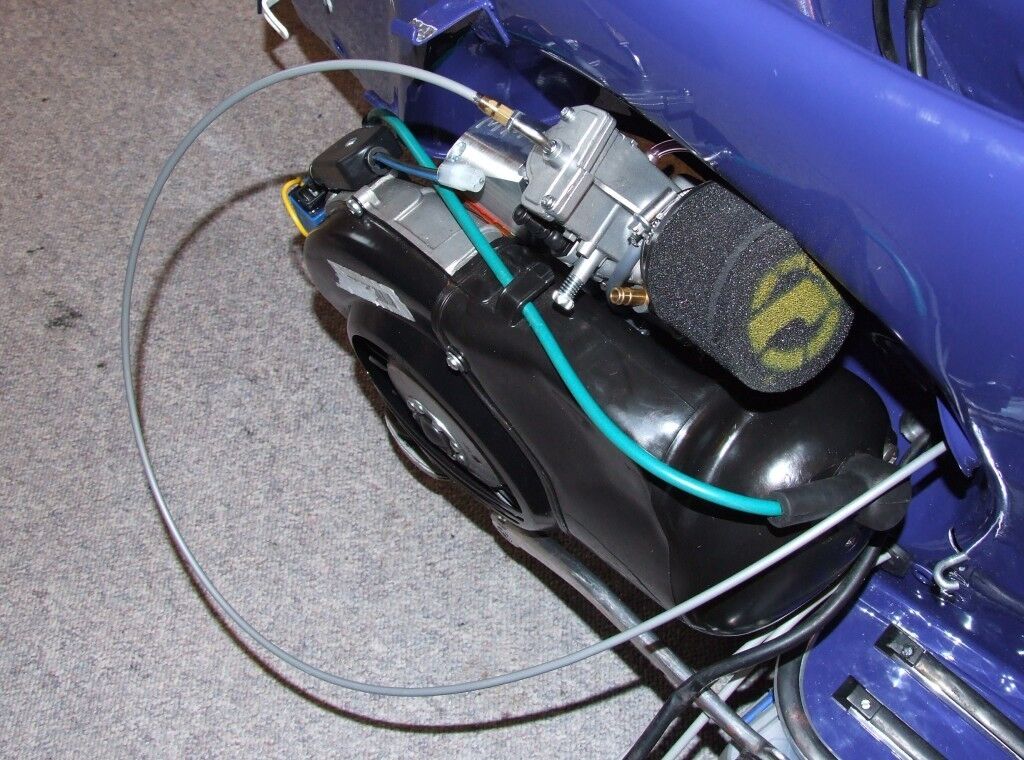

    Zitat von Bertolino
    frage is wie schräg ich damit gehn kann, nachdem mein gaser ja auch zwei schwimmer hat. ein winkel von etwa 35-40 grad müsste doch ohne probleme fahrbar sein, ohne trockene düsen, ODER???!
    Kurze Antwort: Nein, nicht möglich.
    Hui hui hui.... 35 bis 40 Grad. Wow. Mikuni, nur mal so zum Vergleich gibt eine maximale Schrägstellung von 15 Grad an. Schräger Vergaser geht gar nicht
    Aber schauen wir doch mal was passiert, wenn der Vergaser zu schräg steht.
    Zwei Schwimmer, gehen wir davon aus das diese getrennt sind:
    - Vergaser kammer kann nicht volllaufen, da sie schräg steht und der Schwimmer sie zu früh "dicht macht".
    Folge: Wenn der Zylinder viel Sprit braucht, kommt nicht genug nach. Die fehlende Kühlung durch den Sprit macht sich durch ein "Klingeln" bemerkbar. Sollte dieser Zustand den Fahrer nicht stören, setzt nach ca. 3 km ein Zwangsstopp ein, in Form von einem Loch im Kolben.
    2 Schwimmer, gehen wir davon aus das sie nicht von einander getrennt sind:
    Folge: Schwimmerkammer läuft über, da der Schwimmer der oben steht, dass Nadelventil immer noch auf lässt.
    Der Motor geht aus, bei Vollgastouren. Vorher ist ein sprotzen zu hören. Gut daran zu erkennen, dass deine Überläufe ganz gut Sprit raus drücken.
    Leider spreche ich dort aus Erfahrung.
    Abhilfe: Du mußt deine Backe eindengeln, ich weis es tut weh, aber es muß sein. Wenn es dran liegt das dein Vergaser dort, für eine optimale Geradestellung, gehindert wird. Zylinderhaube mit Heißluftfön anpassen.
    Fotos können Abhilfe leisten.
    Grüße Von der Küste
    Holger

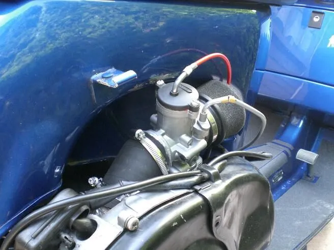

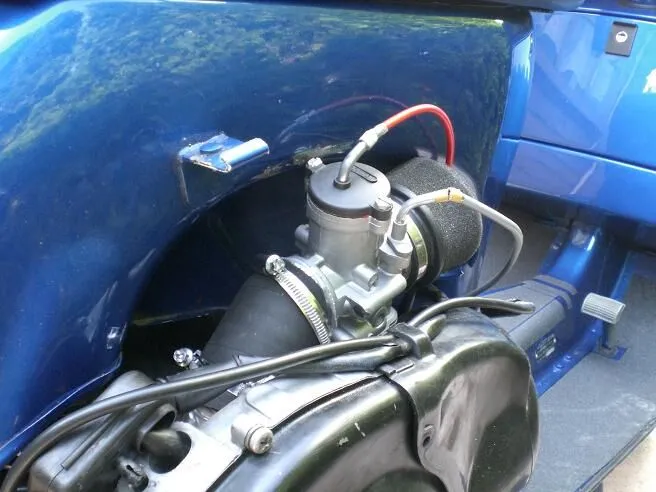

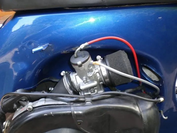

    • September 19, 2009 at 08:12
    Moin

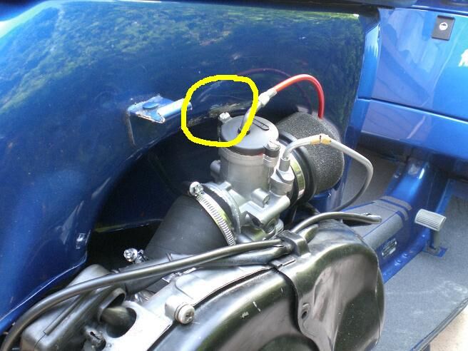

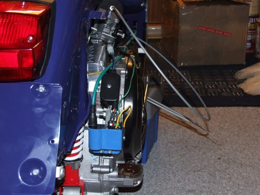

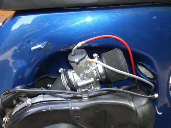

    Nur mal als Beispiel. Die Schrägstellung konnte der Vergaser nicht ab. Schau mal:
    Da konnte ich bedüsen wie ein Großer. Ergebnis = nix geht bei Vollgas....
    So sieht das schon besser aus (gleicher Vergaser):
    Und auf einmal machte der Vergaser das was ich wollte. Und jetzt kommst du.........
    Grüße von der Küste
    Holger

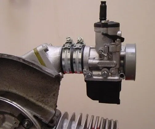

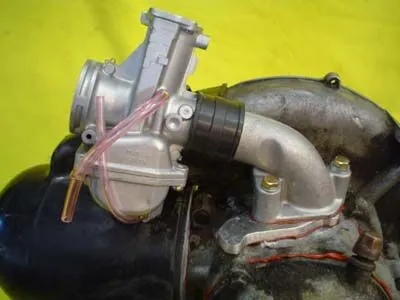

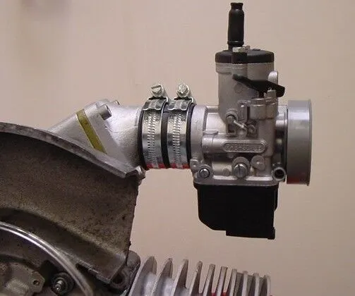

      • 20.37 kB
      • 400 × 300
      • 365
      • 22.83 kB
      • 400 × 300
      • 297

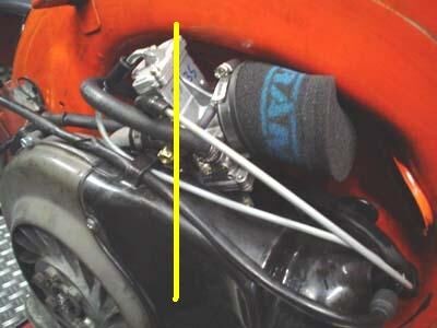

    Äh, von welcher Schrägstellung sprechen wir jetzt?
    Ich spreche von der vertikalen. Sprich "Ist mein Vergaser zum Motor parallel oder weniger parallel?"
    Ich spreche nicht vom "um die Kurve den Sprit in den ASS drück". Tolle Ausdrucksweise....
    Schau mal hier, dass meine ich:
    Grüße Holger

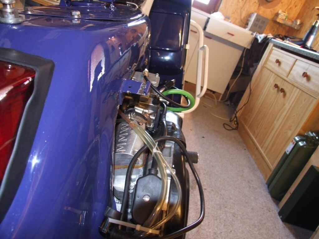

    dann haben wir uns missverstanden.
    ich sprech von der schräglage bild 1 vom worb, also schon gaser im lot, aber vertikaler schräge.
    ähh, kuck mal mein 2. bild an Doktor :D
    und die entfernung des gasers zum schieber hab ich auch gemeint, da hier ein zu langer weg sich (wohl nicht auf die leistung auswirkt, aber) auf das ansprechverhalten beim aumachen auswirkt.
    jetzt sollt's passen bei mir. werd heut noch a buidl machen und reinstellen!

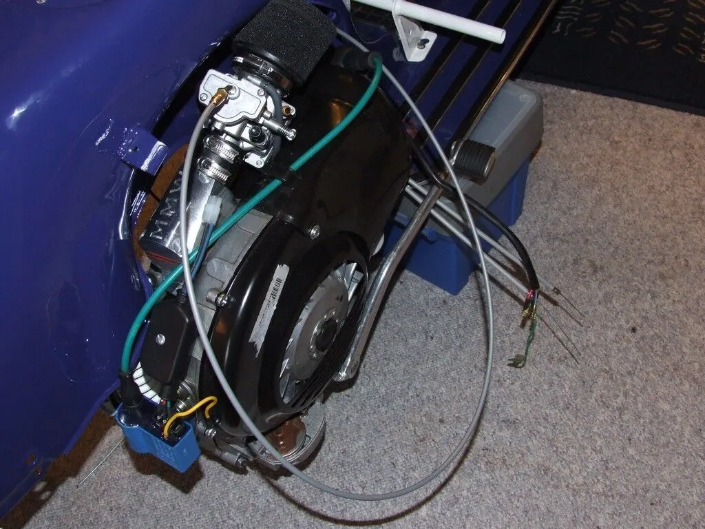

    • October 3, 2009 at 14:20
    Moinsen

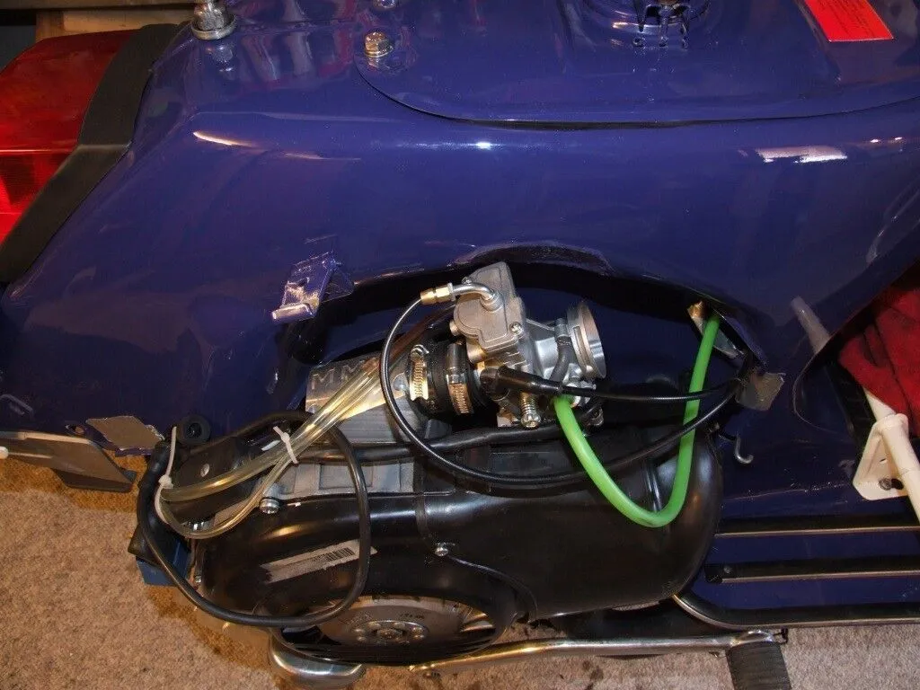

    Schrägstellung ist ok. Das sollte klappen. Aber was anders ist mir auf gefallen. Schau mal:
    Solltest du da nicht ein wenig das Blech ein dengeln? Der erste Schlag tut noch weh, aber dann geht es.
    Ich komme drauf weil es, muss nicht kann, dir passieren kann das die Gasfabrik dir abfluppt wenn der Motor mal tief ein federt. Oder im zwei Mann betrieb der Gaser am Fahrgestell reibt.
    Aber zu deiner Frage. Nee, der Vergaser steht nicht zu schräg.
    Grüße von der Küste
    Holger

    • October 3, 2009 at 16:44
    Ahhhhhhhhhhhhh die Fodos
    Bertolino wrote: Samstag, 26. September 2009, 10:37....
    Bei uns am Stammtisch hättest du jetzt den Nickname GARY = Spongebobs Schnecke..fürs Auslöserdrücken bekmmen. :D:D:D
    Das Verbindungsgummi > Gaser ist nicht richtig montiert.
    Wenn du den Gaser tiefer steckst und die Schelle anziehst...steht der doch gleich viel schräger.
    Was ist das für ein Stutzen?
    Du brauchst nen anderes Schnüffelstück ala fetter Rohrbogen.
    Ähnlich wie GSF Basti MoetersSC sie in seinem Onlineladen hat.
    Erst wenn der Kram richtig steht ,also die Wanne im Betrieb nicht unten & gehäuseeitig kontaktet kannst du den Rest seitlich dengeln.
    Weapons of Mass Destruction

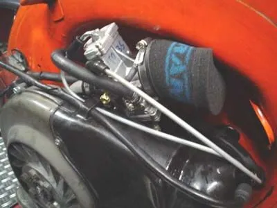

    • October 3, 2009 at 18:28
    die arbeit und die lust rauszugehn und den nervigen blechesel rauszuholen, hat für die kurzfristige zeitverzögerung gesorgt :rolleyes:
    wie, was is nich richtig motiert? is alles dicht und steckt voll drauf. der ass ist ein ZIRRI (siehe topiceröffnung :P ) :D
    habe weder seitlich noch oben und unden kontakt in der schräge wie jetzt. hab da schon a bissl gedengelt. die narben stammen noch von ,,früher''.
    gerader geht jetzscho fast nimmer wegen der form des ass. der is auch auf schräglage ausgerichtet, was mich eh sehr verwundert.
    RICHTIGES PROBLEM: beim vollgasfahren gas langsam(er) wegnehmen, verursacht WIEDER dieses rasseln (also stillen tot), was mir keine ruhe lässt.
    jetz muss i mich auf's neue schlau machen, ob ich in dem bereich der ND das geräusch hab. dann wäre meine 62er tatsächl. zu klein.
    die nadel hängt JETZT ganz oben (also unterste kerbe) und die zündung steht JETZT wieder bei 17.
    DEES NERVT!

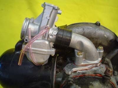

    • October 3, 2009 at 22:12
    Bei dem langen Gummi?und auf die Schelle gezoomt geht da noch was.
    Anyway optimaler wäre so
    guter Winkel,kaum Möglichkeit für Spiel.
    Hier die wichtigsten Auszüge aus dem Dellorto Trommelvergaser Handbuch als PDF.
    Vergaser-dellortohandbuch.pdf
    Die fetten alte Schule Dellos sind nicht ohne Grund von Mikuni & Keihin abgelöst worden.
