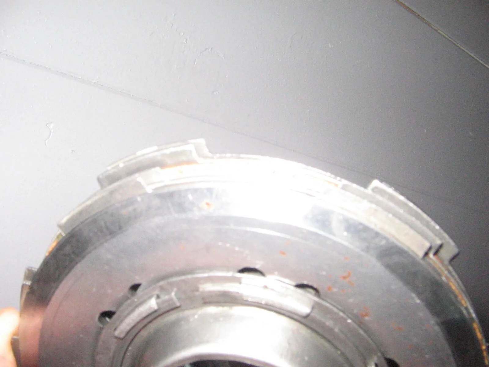

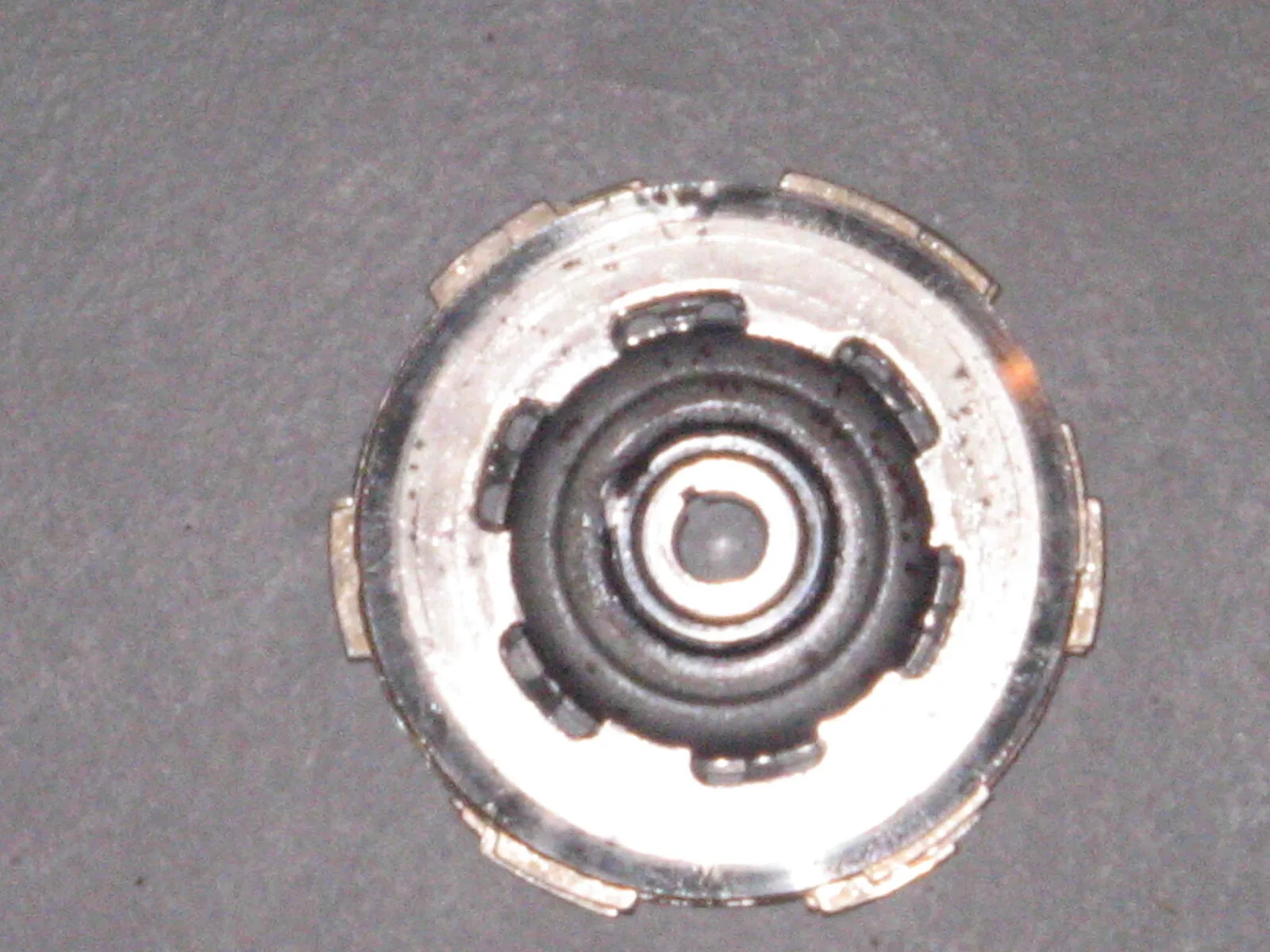

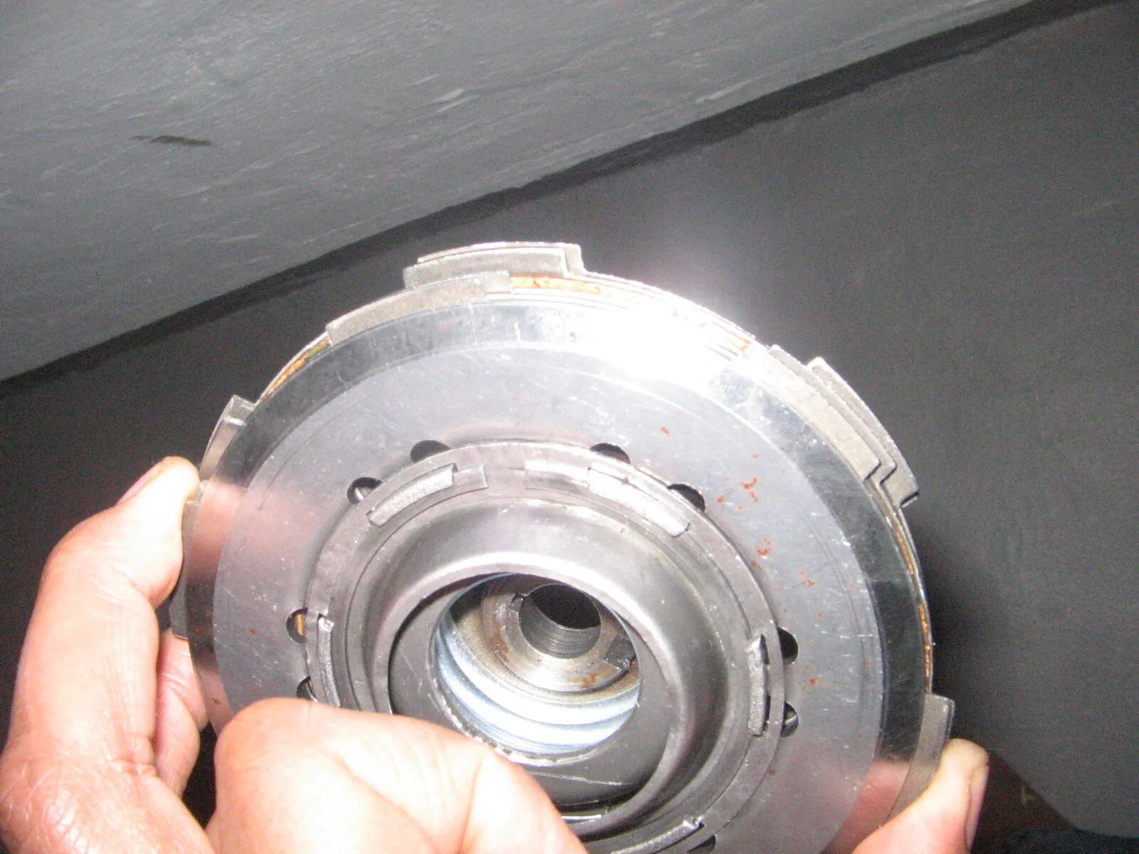

    nachdem ich es endlich geschafft habe ohne Kupplungskompressor den Korb
    zusammenzubauen, fiel mir auf das die Kupplungsbeläge und Trennscheiben
    nicht grade übereinander liegen. Die Fotos sind zwar schlecht, aber
    vielleicht kann jemand sagen ob es trotzdem Ok ist :S
    Hab keine lust alles wieder einzubauen und zu merken da stimmt was nicht. Hab leider nirgendwo ein Foto gefunden.

    Probier es doch einfach einzusetzen --> wird nicht klappen
    Die Beläge müssen alle achsial zum Konus ausgerichtet werden und übereinander liegen, sodass die Scheiben schön reingehen.
    Musst einfach nochmal aufmachen und besser ausrichten.
    Bisschen ne Fummelarbeit, aber mit der Zeit hat man's raus :) Immerwieder ausrichten und dann versuchen se reinzumachen, wenn se reinpasst hast gewonnen, wenn nicht weiter ausrichten
