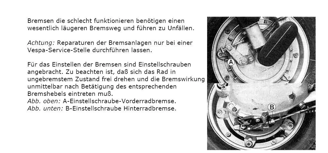

Hi Leute,
die Bremsen meiner PK tuns nicht mehr oder bremsen nur wenig ab.
Jetzt ist die Frage, ob dass an den Belägen liegt, oder am Wetter und ob ich neue Beläge kaufen sollte.
Die Bremse drückt beim betätigen jedenfalls schon aufs Gummi der Bodenverkleidung.
Kann man vielleicht die Züge einfach verstellen?
Danke
Trommelbremse > Wie einstellen?
Vielen Dank!!
Die dank dir und den tollen Fotos kann ich wieder bremsen.
