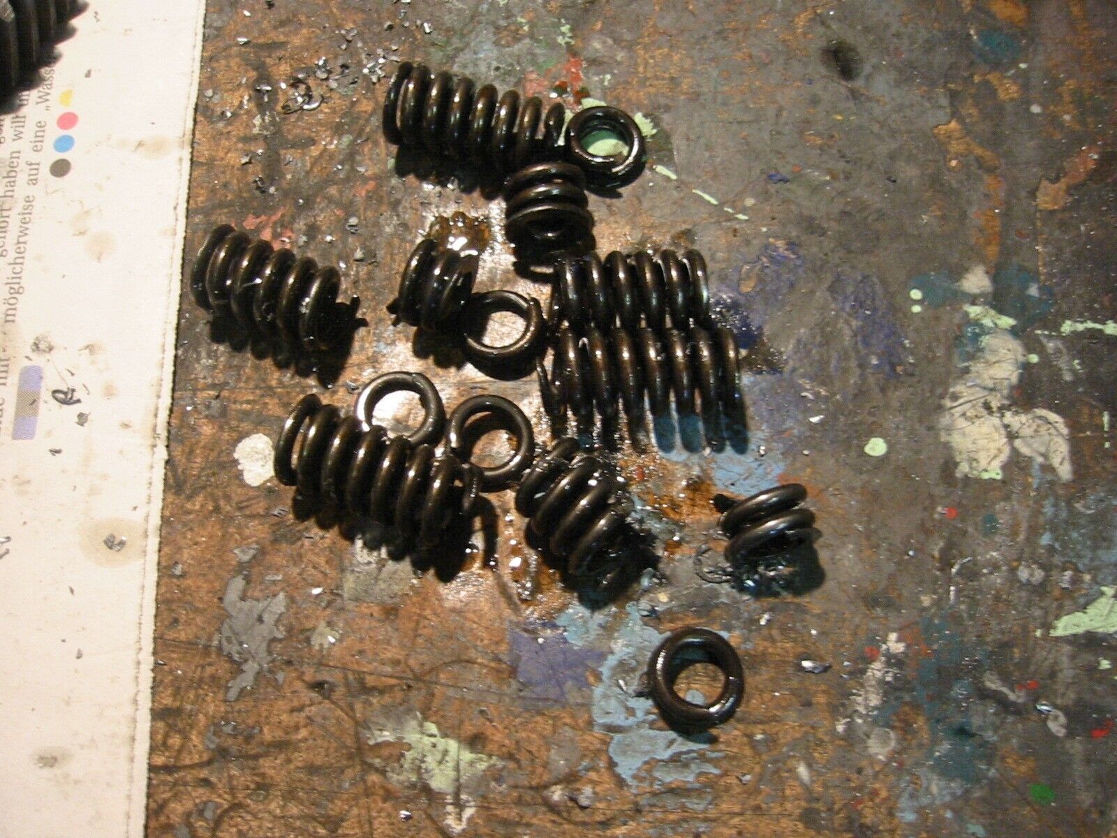

    • February 16, 2008 at 17:17
    Siehe Anhang.
    Jetzt stellt sich die Frage ob ich gleich die Primär ändern sollte...
    22:67 Primär (4. Gang 25:44) ist drin, betrieben werden soll die Sache mit nem 177er Polini, 24er SI Vergaser, Sip Perfomance Auspuff, Rennwelle
    Kupplung würde ich die Malossi mit 4 Scheiben und 6 härteren Federn nehmen
    Rechnerisch komme ich bei 7500 Umdrehungen auf 113 km/h mit dem Standard-Getriebe (GTR)
    hört sich das gut an?

    solch einen tollen Federsalat hatte ich in meiner Sprint auch schon.
    M.E.sollten neue Federn,evtl,die von der 200'er ausreichen,aber vor dem Zusammenbau solltest Du den Baum auf Leichtgängigkeit prüfen.Bei mir war es so, dass die unteren Teile des Tannenbaums sich nicht gegeneinander bewegten.Ich habe die beiden Teile soweit abgefeilt,dass sich die Teile inenander drehen konnten und nun die Federn wirklich einen Nutzen haben.
    Funktioniert prima,es rasselt nicht mehr so doll und der Roller lässt sich auch angenehmer/leichter schalten.
    Viel Erfolg!

    Herrlich :D die sehen ja noch ganz gut aus
    Bei den 200er hast du doppelte gesteckte Federn und was mir da schon für ein Brösel entgegen gefallen ist.
    Jetzt wo alles offen ist würde ich nen 23/65 nehmen.Rechnerische 123,94 Kmh bei 7500 Umin
    Laut der Sqootertabellekomme ich auf 22/67 GTR & 7500 Umin bei 115,02KMH raus
    Falls du die Möglichkeit hast mal mit nem T5 bzw. Sito minus testen die unten mehr Drehmoment als der Performance entwickeln.
    Ist der Grund ein "unpassendes Setup" oder Verschleiß gewesen?
    Kommt auch nicht unerheblich auf deine Fahrweise an wie lange der Spaß hält.
    Die Federn dämpfen die Kräfte die auf die Kupplung wirken ... anfahren, Whellies :D , Motorbremse, usw.
