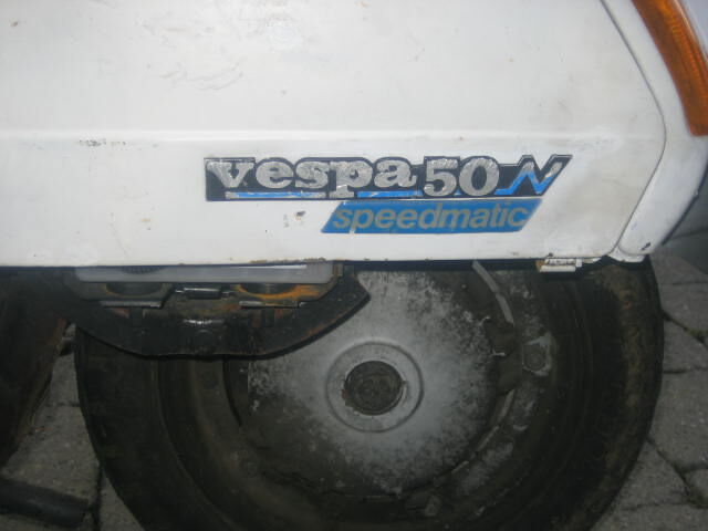

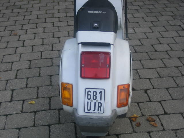

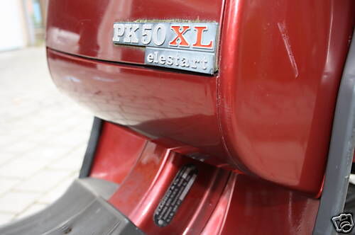

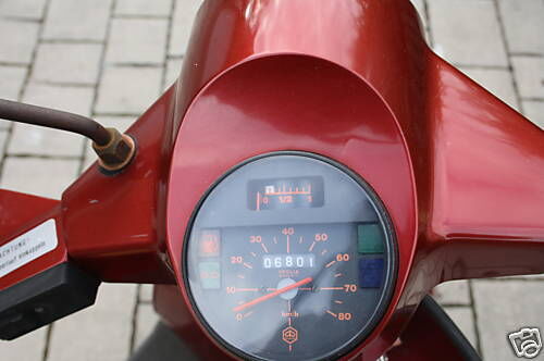

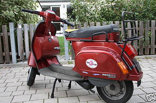

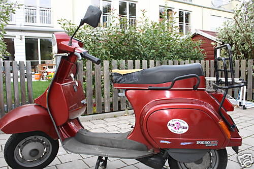

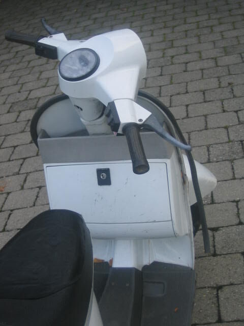

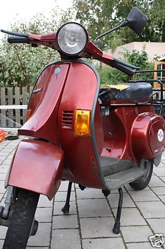

    Hallo nochmal habe hier glau die selbe Vespa gefunden wie meine , glaub ich zumindest.
    Die Weise ist meine und Stammt aus italien , darum glaube ich das nur die beschrieftung und der name in italien anders war, kann das sein ?
    Die rote glaube ich das es die deutsche ausführung war.
    kann das sein das es so ist ? haben beide die selbe bauweise technisch?? motor , vergasser und so weiter ?

    vom Motor her sinds die selben nur, dass die deutsche Version seltener ist, zumindest hier in Deutschland.Bauweiße ist wie gesagt die selbe nur andere Typenbezeichnungen.Die deutsche hat nen zusätzlichen Kickstarter und die Sitzbänke sind anders, sowie die Bezeichnungen pk50 xl und vespa 50n.

    also würden die teile von der roten ( pk 50 xl elestart) auch in der weisen speedmatic passen ?

    Hallo, bin mir da nicht so sicher schau mal hier
    Lt. Beschriftung ist deines eine Speedmatic also mit Automatikgetriebe, die rote dagegen eine XL Elestart also mit Elektrostarter. Ist das rote denn auch eine Automatic? Wie gesagt bin mir nicht sicher.

    ja es ist ein res, rad montiert also ohne Batterie aber mit kickstarter (hatte mal dieselbe). Man sieht auch nicht ob ein Fußpedal da ist. Aber wenn du Papiere von der roten hast muss die nummer der abe E149g sein dann ist es ne automatik. hab gerade bei meinen alten papieren nachgeschaut, wenn nicht fahrgestellnummer.

    100 prozentig ne Automatik aufm linken schalthebel steht nur bei leerlauf einkuppeln.Teile kannste verwenden was willsre überhaupt genau machen?

    Wenn die weiße läuft und die rote nicht (Kolbenfresser schwierig originalzylinder zu bekommen, wenn dann nur gebracht und das ist sehr selten oder 75 Pinasco, falls dies der Fall sein sollte. Ich würde auf jeden fall die rote fahrn hat erst 6 tsd km runter.
