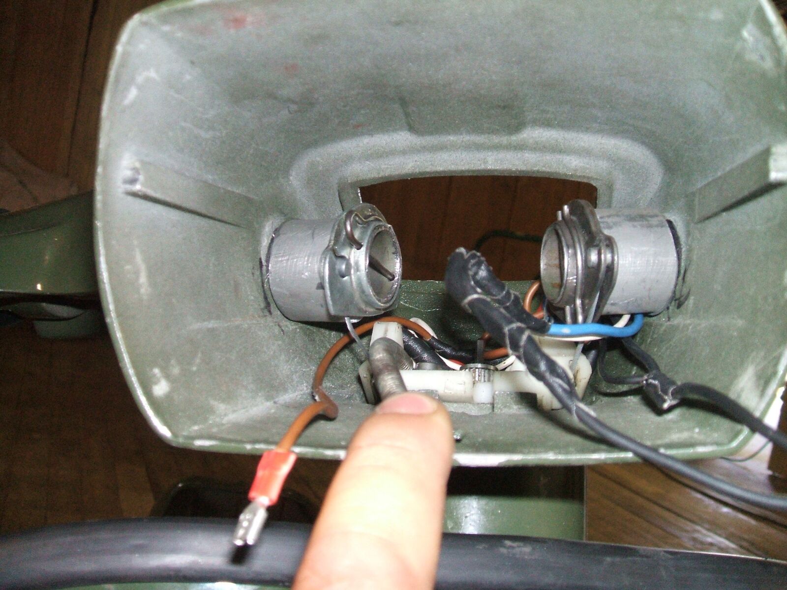

    hab hier auch noch ein bild! die alurohre wurden später durch die originalen teile ersätzt + scheiben federscheibe und die andere

  • Basti_MRC
    • February 18, 2008 at 17:24
    Zitat von keinnamefrei
    Paichi
    kannst du mir vllt noch sagen in welcher reihenfolge die scheiben und so auf das schalt bzw gasrohr draufkommen. erst federscheiben dann distanzhalter usw. oder in welcher reihenfolge ist des oder ist des wie du die fotos gepostet hast schon richtig.
    mfg milan
    ich meine erst federscheibe und denn distanzscheibe!!!
