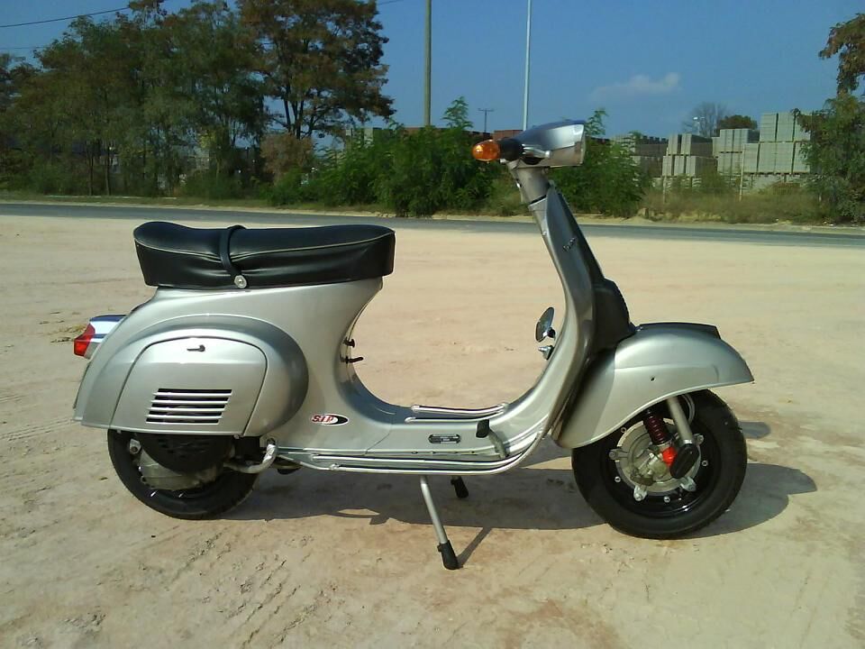

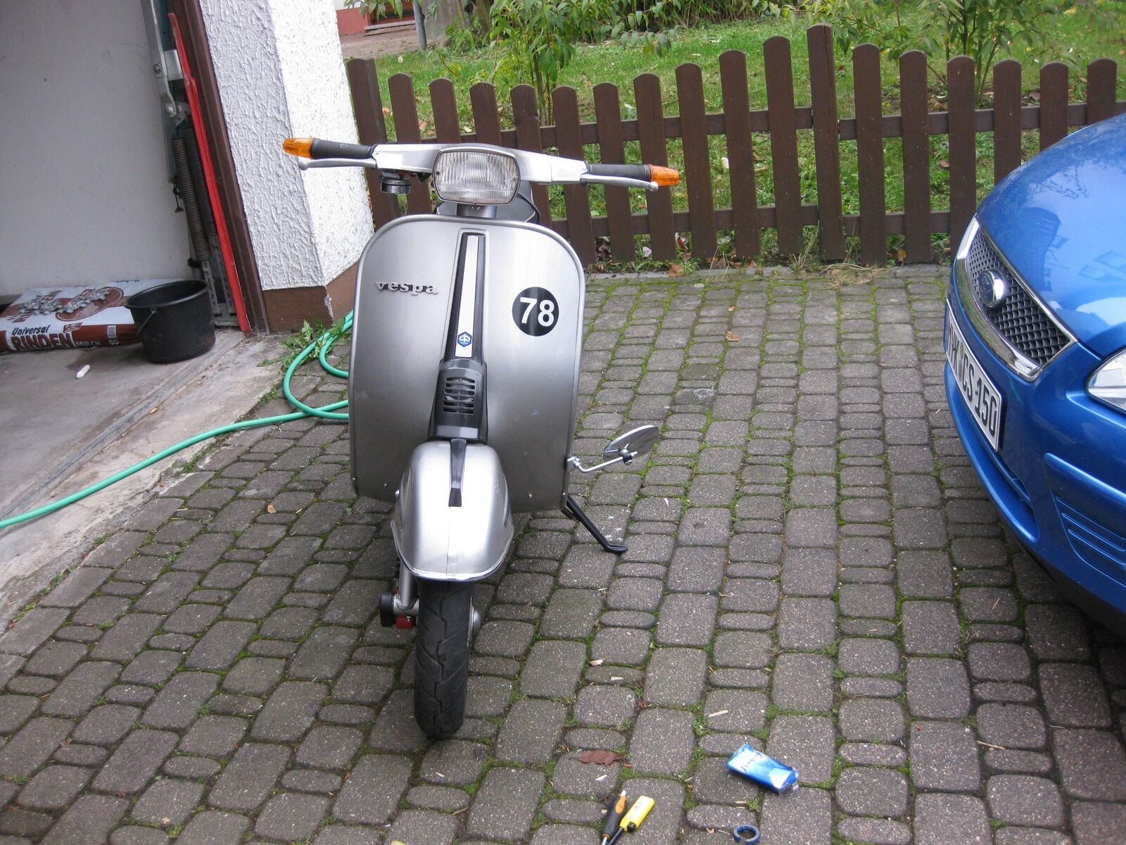

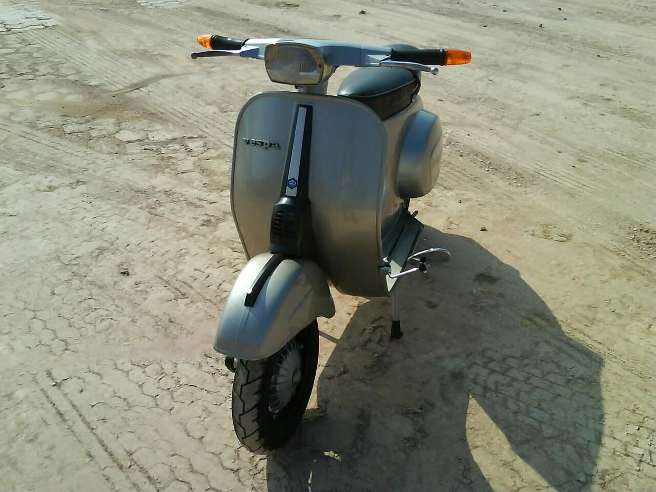

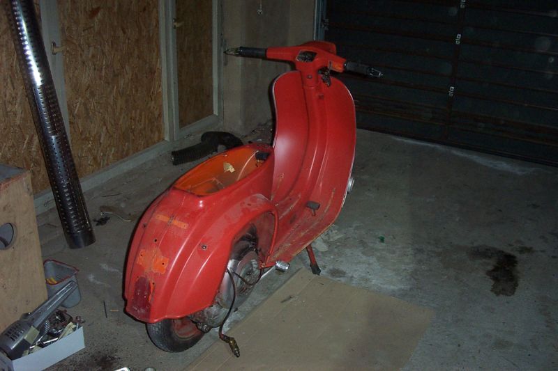

    Hi zusammen,
    bin jetzt ne Weile hier unterwegs und habe dank euch auch schon das ein oder andere Problemchen an meiner Vespa lösen können.
    Auf dem ersten Bild seht ihr ein Bild des Zustands vor der Restauration. Der Vorbesitzer hat sie in griggio steel metallic lacken lassen und hat sie halb wieder zusammengebaut. Motor lief nicht..den hab ich mit einigen Neuteilen bestückt (Vergaser, Kondensator, Unterbrecher etc.) Lösung des Problems war letztendlich ein abgescherter Halbmondkeil auf der Kurbelwelle... jetzt läuft sie prima. Hab sie motorseitig in den kompletten Originalzustand versetzt und sie läuft echte 55-57 kmh , ich denke damit kann man für nen Orimotor leben.
    Die Kaskade und den Fender hab ich in grau metallic lackiert, sie bekam Seitenspiegel, neue Reifen, neuen Stoßdämpfer vorne etc.. und jetzt steht sie so da wie auf den Fotos.
    Könnt ja mal eure Meinung/Verbesserungsvorschläge posten.. schönen Sonntag noch
    Martin

    • September 20, 2009 at 16:53
    Find ich wirklich schön! klatschen-)

    • September 20, 2009 at 16:57
    jaa die hat was .. die farbkombination gefällt mir schlicht und edel aber nicht langweilig .. mit weißen blinkern säh es bestimmt auch gut aus ..
    aber kannst du bitte von der linken seite nochma en bild reinstellen ich will ma sehen wie das mit den schwarzen felgen und den silbernen bremstrommeln aussieht ;)

    • September 20, 2009 at 17:23
    Danke..

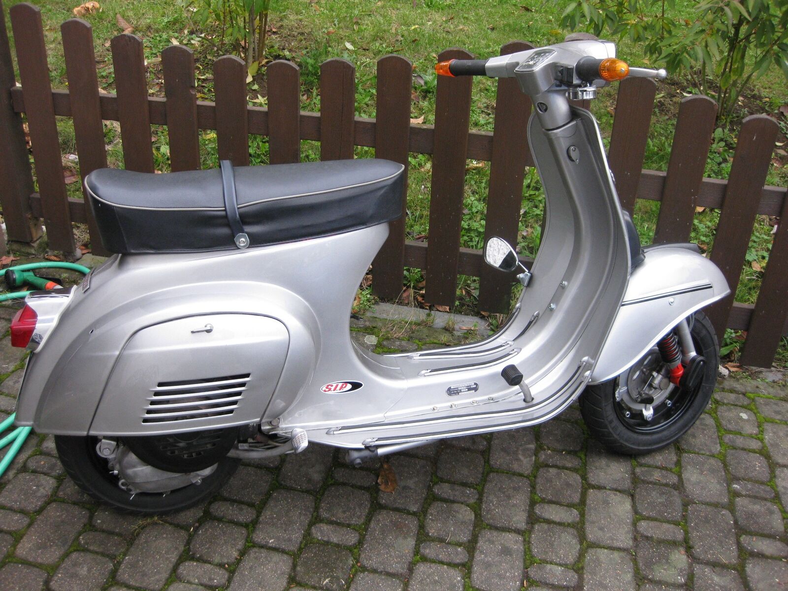

    gibt es weiße Lenkerblinker ?? Wenn ja wo ? A pro pos Blinker: kennt einer nen 6V Blinkrelais das tatsächlich mal funktioniert und trennt :-1 ?
    @ The_Fry: Bitte schön das Foto von links.. sorry die Felge hinten is bissl staubig

    • September 20, 2009 at 17:26
    sehr schön klatschen-) klatschen-) !! kann mich the_fry nur anschließen :thumbup: !

    • September 20, 2009 at 22:23
    die weißen blinker gibts eig. überall .. z.b. bei sip : ..
    nur man braucht halt noch gefärbte sofitten..
    und danke für das bild .. weil meine sollte ähnlich von der farb kombo werden .. werd abeer wohl die bremstrommeln noch mit schwarz lackieren

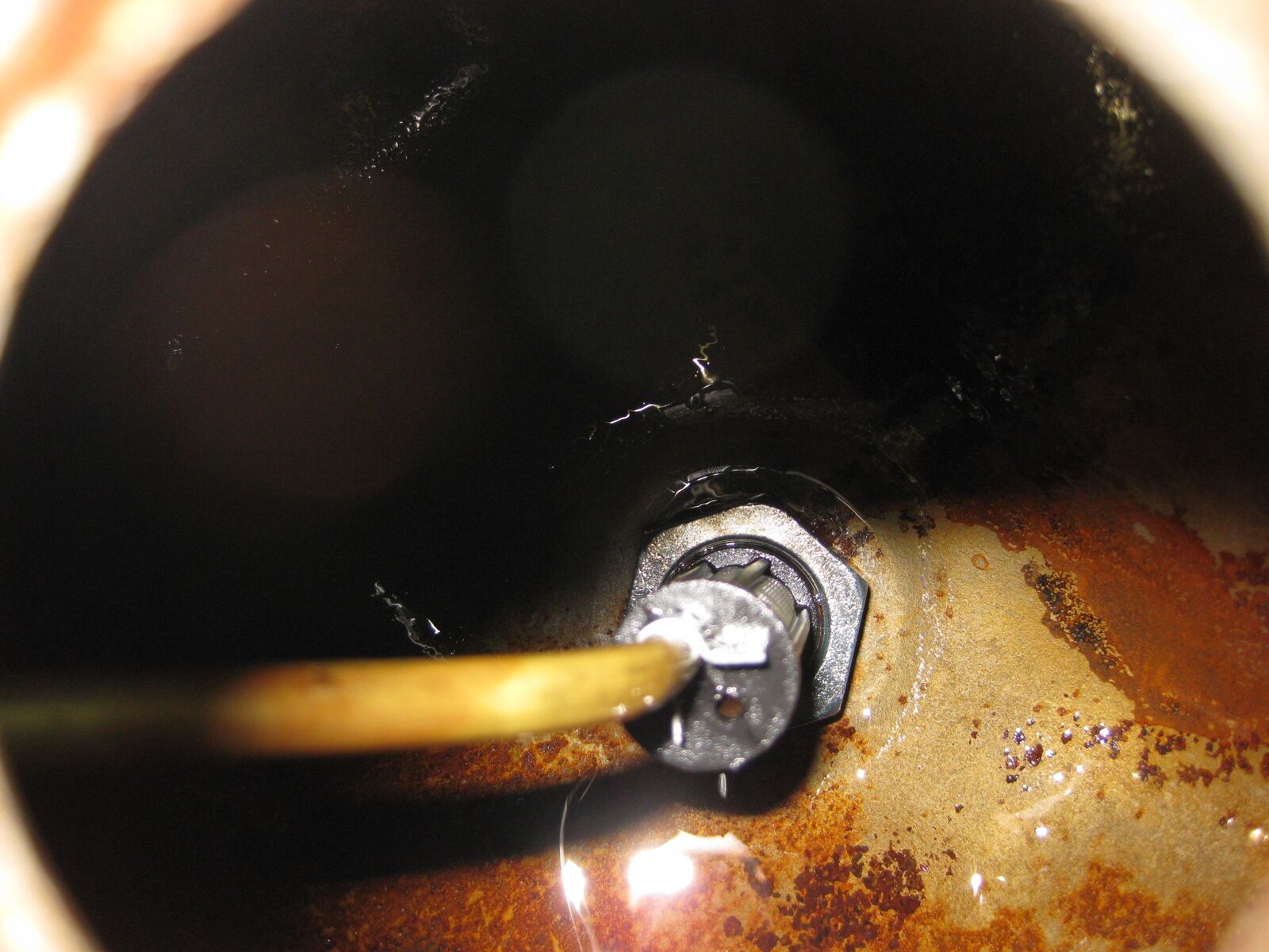

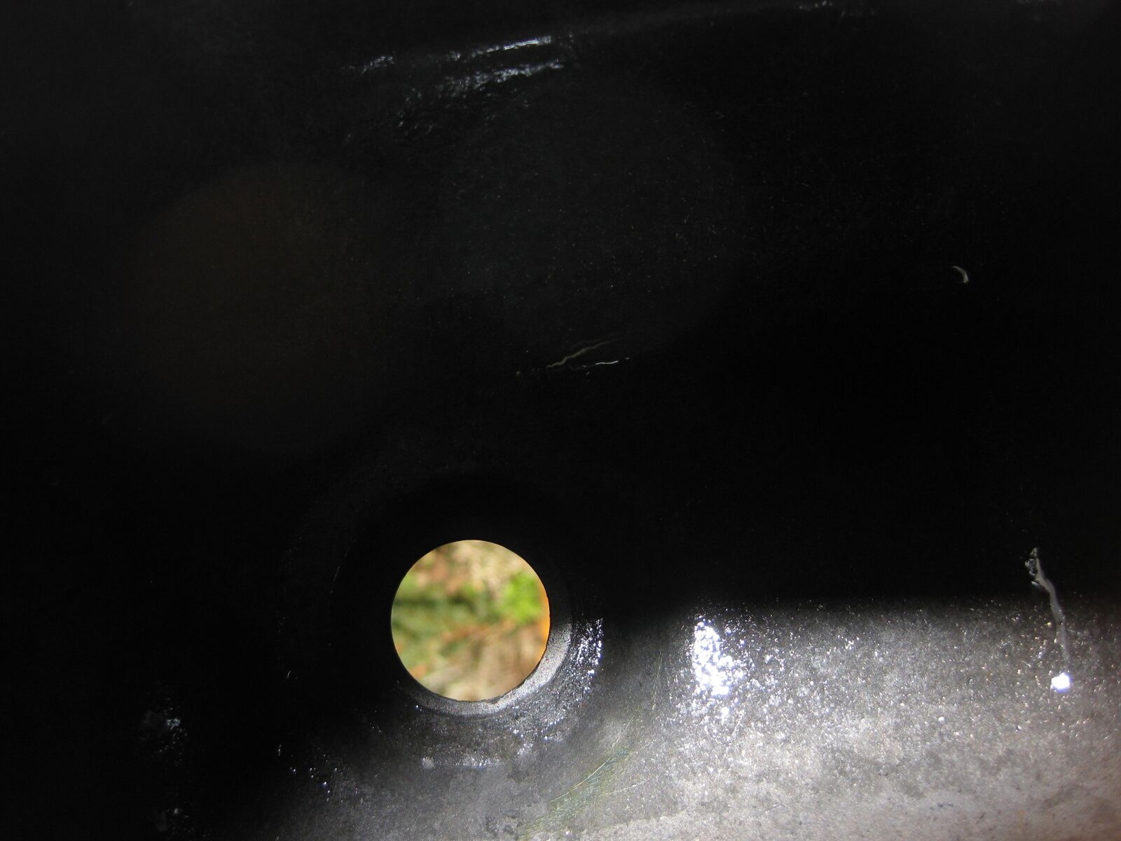

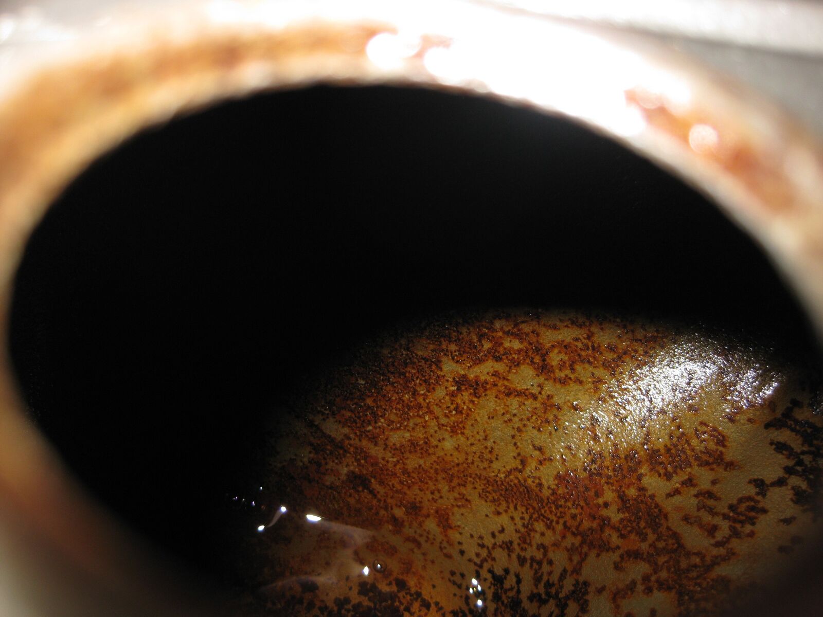

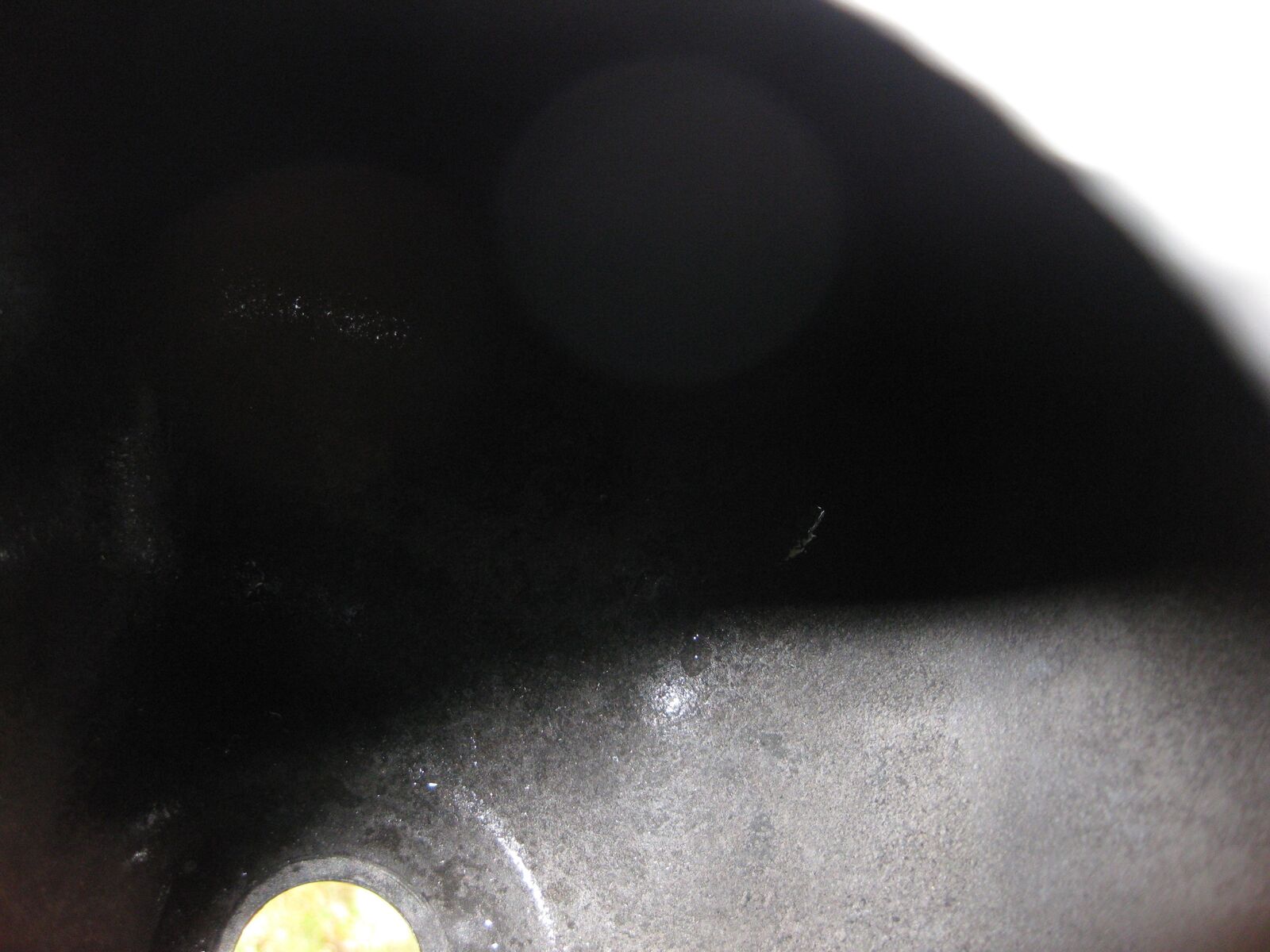

    Von gestern auf heute Tank entrostet mit der Zirtronensäuremethode.. funzt einwandfrei!! und die erste Runde des Jahres gedreht.. kleinere Updates zusätzlich: Seitenständer, Neue Schrauben für Ständer, Nummer auf Beinschild... und ein paar Kleinigkeiten.
