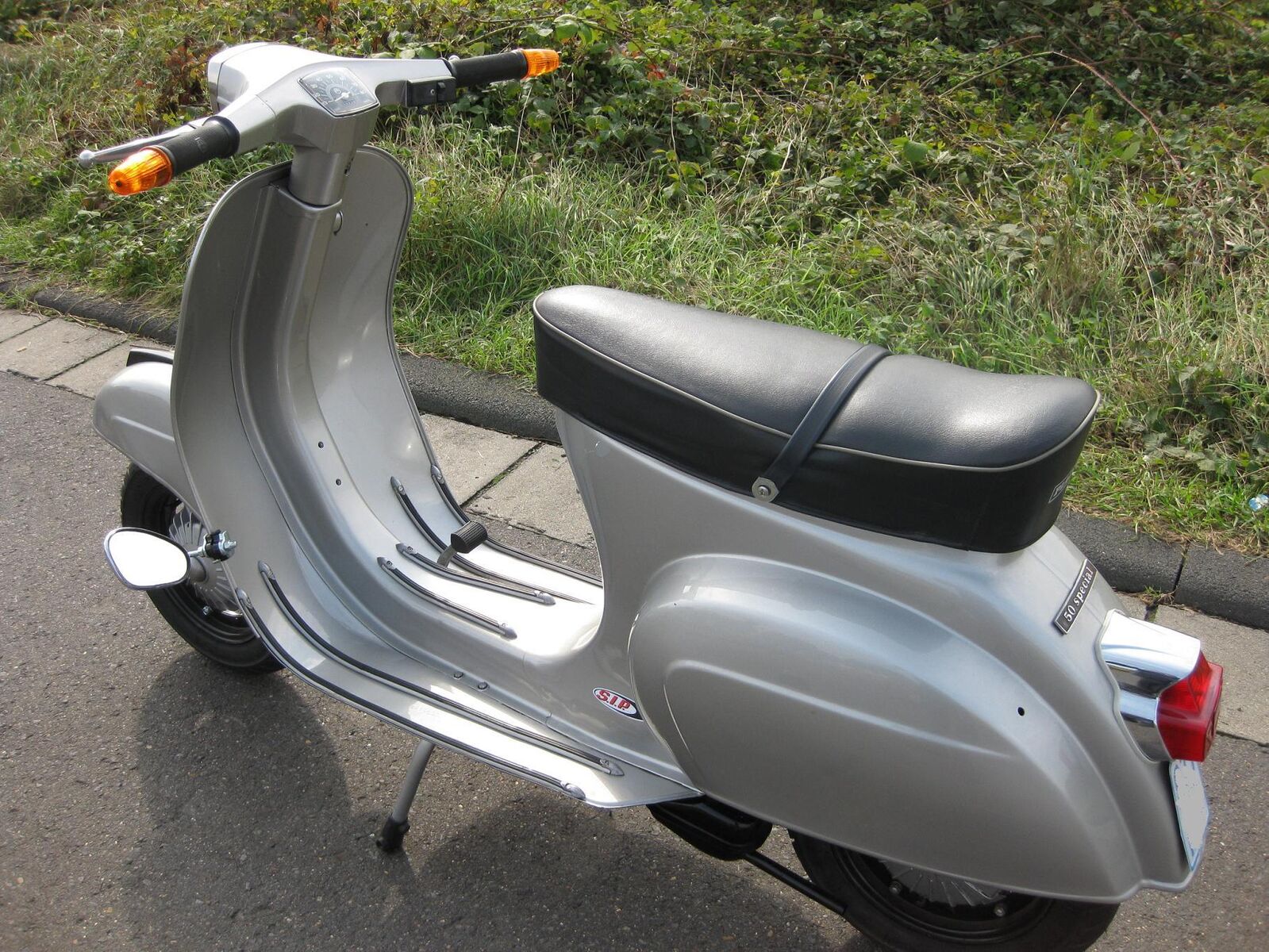

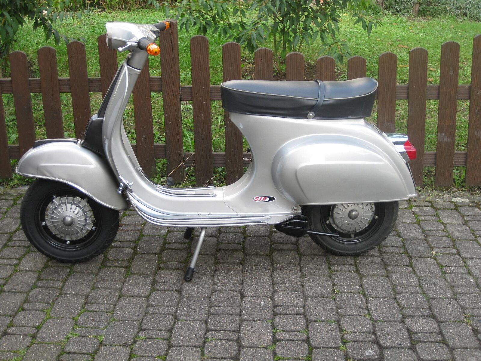

Auf dem ersten Bild seht ihr ein Bild des Zustands vor der Restauration. Der Vorbesitzer hat sie in griggio steel metallic lacken lassen und hat sie halb wieder zusammengebaut. Motor lief nicht..den hab ich mit einigen Neuteilen bestückt (Vergaser, Kondensator, Unterbrecher etc.) Lösung des Problems war letztendlich ein abgescherter Halbmondkeil auf der Kurbelwelle... jetzt läuft sie prima. Hab sie motorseitig in den kompletten Originalzustand versetzt und sie läuft echte 55-57 kmh , ich denke damit kann man für nen Orimotor leben.
Die Kaskade und den Fender hab ich in grau metallic lackiert, sie bekam Seitenspiegel, neue Reifen, neuen Stoßdämpfer vorne etc.. und jetzt steht sie so da wie auf den Fotos.
Könnt ja mal eure Meinung/Verbesserungsvorschläge posten.. schönen Sonntag noch
