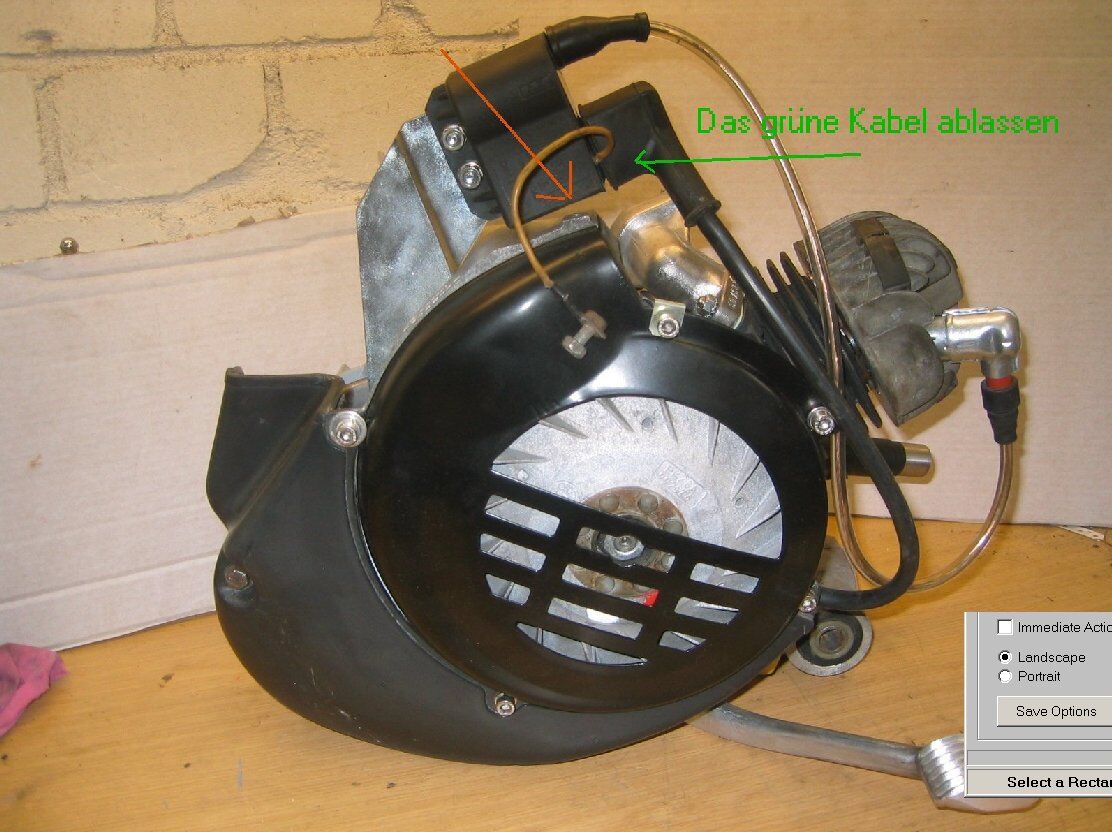

    ich baue zur zeit meine Pk 50 xl neu auf. Aber als ich den motor gestern anlassen wollte war dies nicht möglich. Ich hatte keinen zündfunken auch ohne stecker nur am kabel habe ich keinen.
    woran kann das liegen das mit einem mal die zündung nich mehr geht. die spule ist gerade nagelneu.
    • February 26, 2008 at 11:04
    Hi das braune Kabel, was da so schön runterhängt, gehört an die Schraube unter der Zündbox. Und mal das grüne Kabel in der Zündböx abziehen.

    danke für die schnelle antwort das hab ich alles geamacht nur leider funkt da immer nolch nix was könnte es den ncoh sein`?

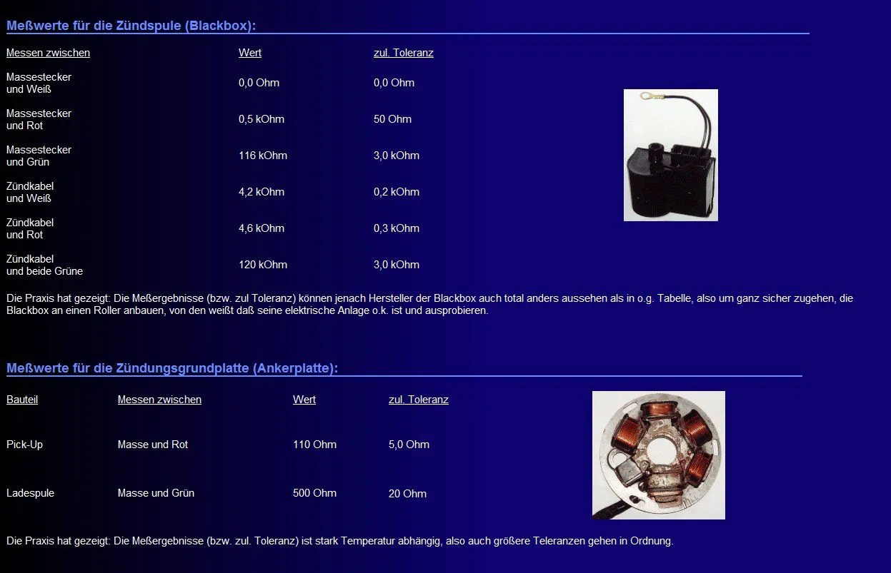

    Hi überprüf mal diese Werte.

    Hi, hast Du die Werte nachgemessen????

    so ich melde mich auch ma wieda. hab alles durchgemessen. die spule war überhaupt nicht in ordnung hab ne neue gekauft aber damit hats zuerst nicht gefunkt. dann 2 tage später hab ich mit meinem dad nochma probiert da funkte es hab ich gedacht super und so. dann die spule eingebaut also fest montiert wollt testn kein funke mehr.
