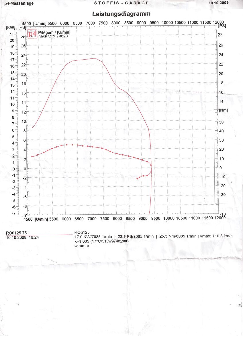

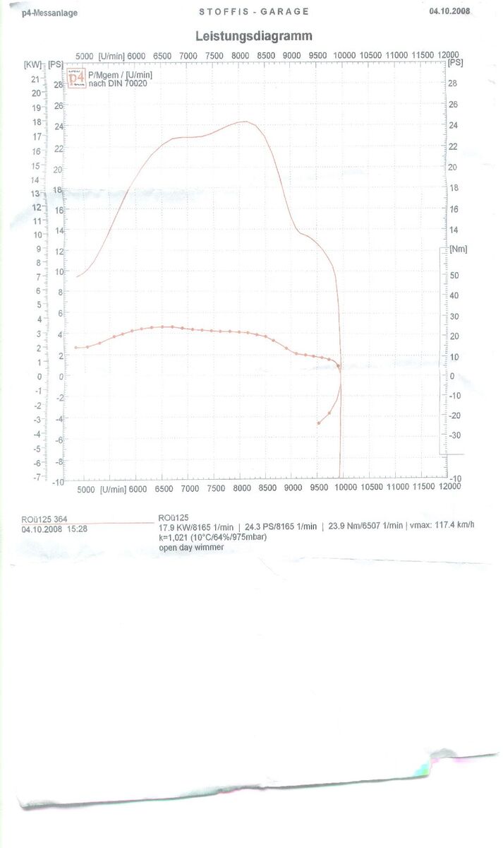

    ich versteh einfach die welt nimma , jetzt hab ich extra auf Fudi umgebaut , dann den auslaß noch nen mm hochgezogen ,die steuerzeiten passen def. hab ich mehrmals mit der Gradscheibe nachgemessen , und trotzdem hab ich weniger leistung als mit dem KODI motor mit 182/128/27 steuerzeiten und uralt JL und 30er Delo :+1
    Kurve mit dem alten setup ( 182/128/27) JL alt und 30er Delo

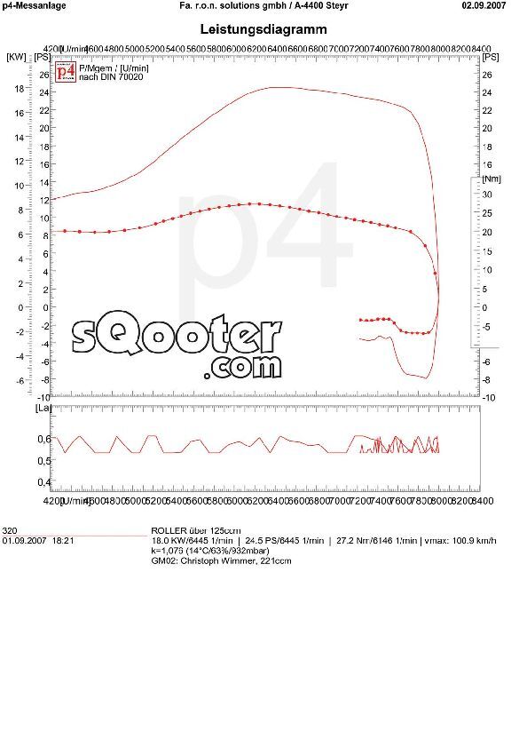

    Steuerzeiten gleich ,änderung der konfig-->< S&S Left und Mikuni 30TMX
    @@c314fc8fd8b5baebb8887b482f04076919cbf190@@ geänderte Steuerzeiten , Auslaß nochmals minimal in die breite gezogen ( 68,7%) und Auslaß 1mm hoch , VForce 3 ,Gravie Kopf , QK 1,4
    ich will und kanns ned glauben das es am gaser liegt --->> der Karoo ausm GSF (ok der spielt zwar in einer anderen liga ) hat mitn 24er Si gerade 30PS gedrückt ,
    btw runtergezogen hab ich den auslaß garnicht da davon immer abgeraten wurde
    bin echt ratlos weil ich derzeit nicht mal wüsste wo ich ansetzen sollte bei einem komplett neuen Motor
