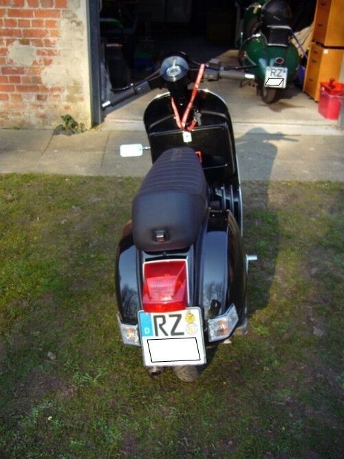

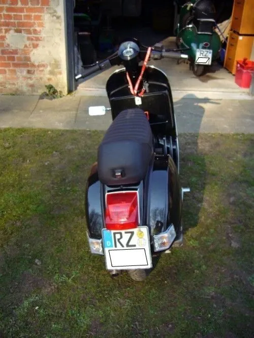

    • February 28, 2008 at 14:41
    Ist zwar nicht wirklich schwarz...

    • February 28, 2008 at 16:05
    Danke erstmal
    Sieht ja schon ganz gut aus..
    Aber dazu brauche ich ja auch orangefarbene Birnchen. Da ist doch okay, wenn man die Originaldinger mit Klar-Orange aus dem Modellbaubedarf anpinselt, gell?
