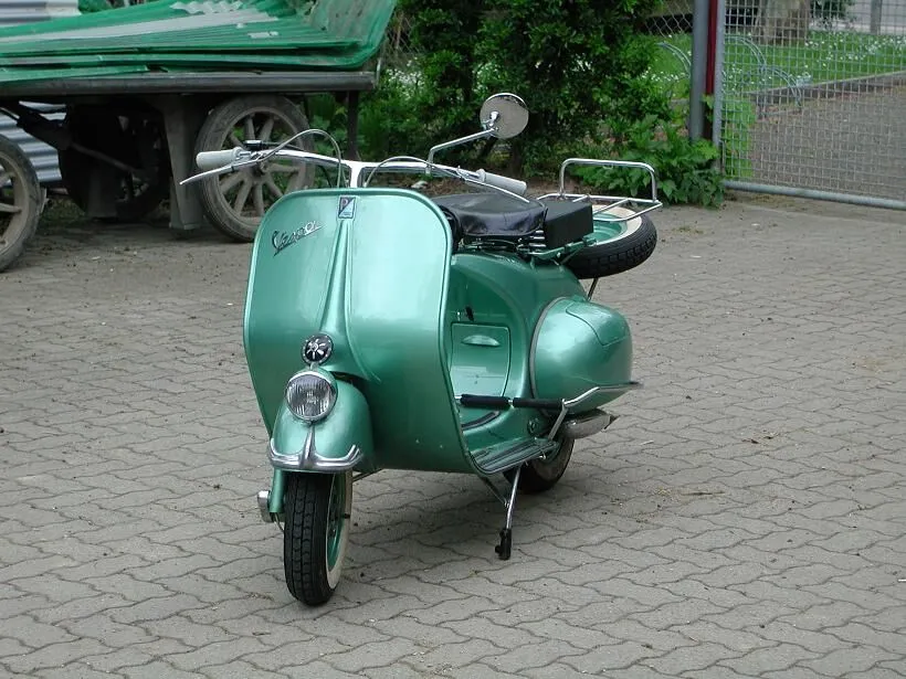

    • March 1, 2008 at 00:45
    Mit den richtigen Anbauteilen Kannst du einen Downhilllenker problemlos montieren.Brauchst nur die passenden Hebel,die Zugvorrichtung für Handschaltung und natürlich eine vernünftige Klemme um den Lenker ans Lenkrohr zu bekommen.Schalter für Licht ,Blinker etc. nicht zu vergessen

    • March 2, 2008 at 00:11
    hab ich ja noch nie gesehen, kann jemand mal ein bild posten wie das im gesamten aussieht? kann mir da null drunter vorstellen
