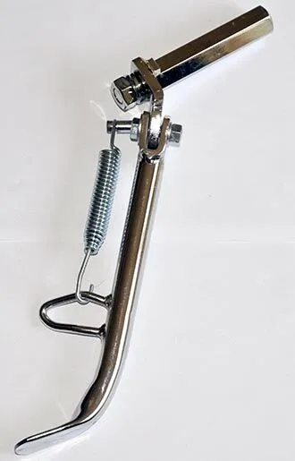

    Das Teil hier
    spielt nur Kreisliga bzw. einen völlig anderen Sport.
    Ist bedingt durch die lange Sechskant eher für Sprint / VBB usw gedacht.
    Ich habs nicht dauerhaft fixiert bekommen,drehte im Gebrauch immer gegen die Backe.
