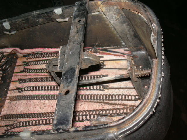

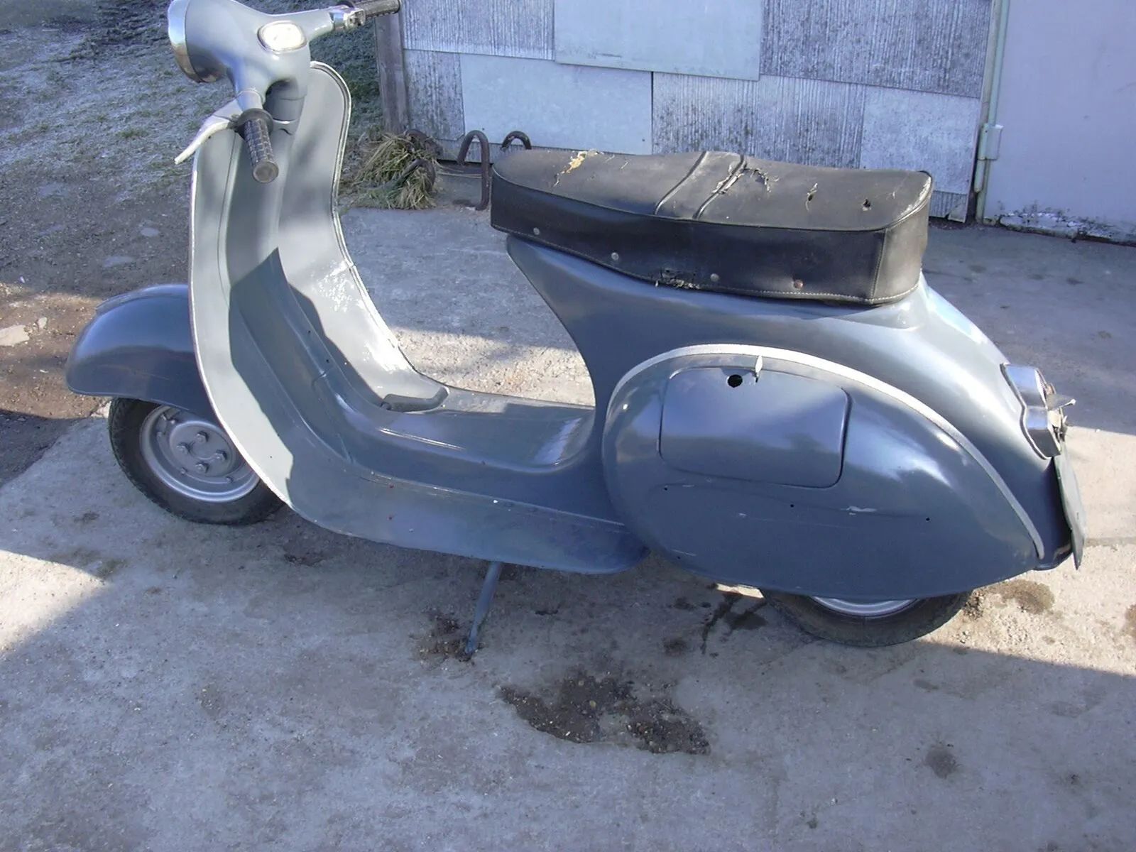

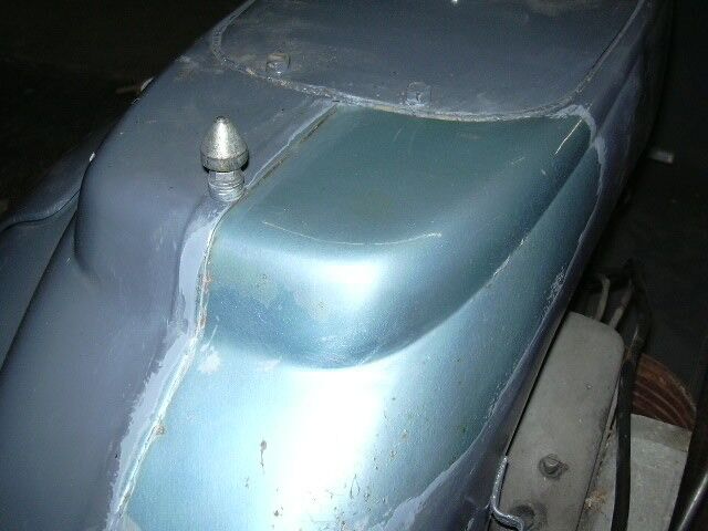

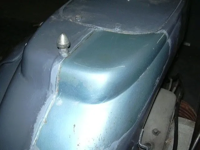

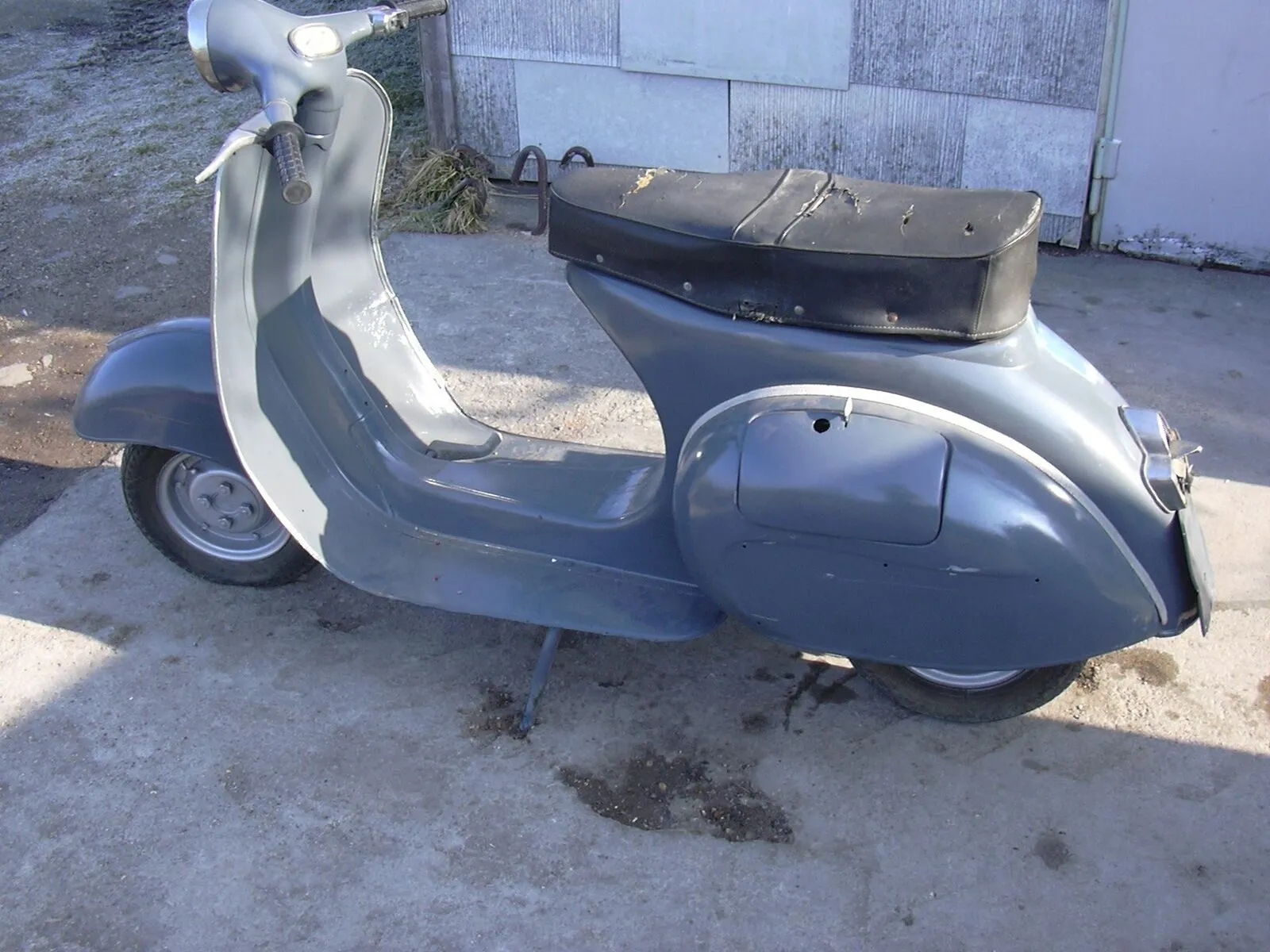

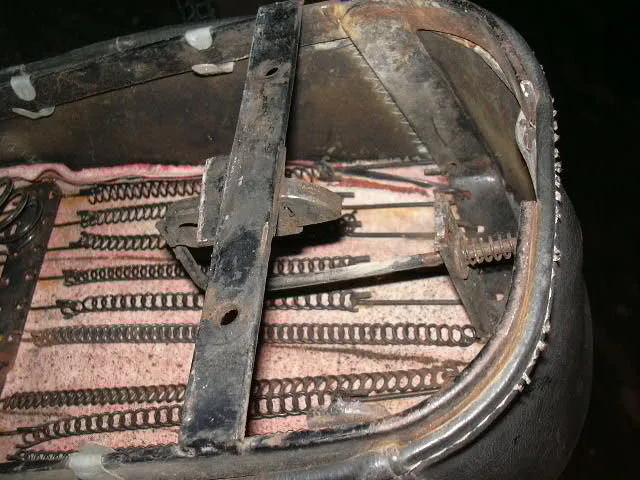

    Hallo beisammen. Gestern war es so weit. Habe meine VBB bekommen. Daten: VBB1T 85.... Bj. 62 150 ccm. Und jetzt gleich ein paar Fragen:
    1. Die Sitzbank die verbaut war kann so nicht passen. Am Rahmen ist ein Sperrzapfen und an der Sitzbank ein Haken der durch Druck von außen betätigt wird. Was ist Orginal? Bilder anbei.
    2. Habe schon einen 200er Motor neu aufgebaut für dieses Baby. Hat natürlich 10 Zoll. VBB hat 8 Zoll. Habe die Umbauanleitung von 10 auf 8 Zoll schon gelesen. Wollte aber auf 10 Zoll fahren. Gefällt mir besser. Möchte vorne aber keine andere Gabel verbauen. Gibt es eine geschloßene Umrüstfelge von 8 auf 10 Zoll. Habe nur eine offene gefunden. Und wenn ja funktioniert das mit der Federung noch oder stößt der Reifen oben an?

    Das mit der Sitzbank hatte ich auch,habe dann doch noch eine Halterung gefunden die mit an den Tank hinten geschraubt wird,wo dann die Mechanik sich einhängt.Wenn du noch was geld übrig hast Schwingsattel oder größere Sitzbank. Die Italiener haben damals glaube ich alle die Sitzbänke getauscht und da wart die etwas kürzer.??
