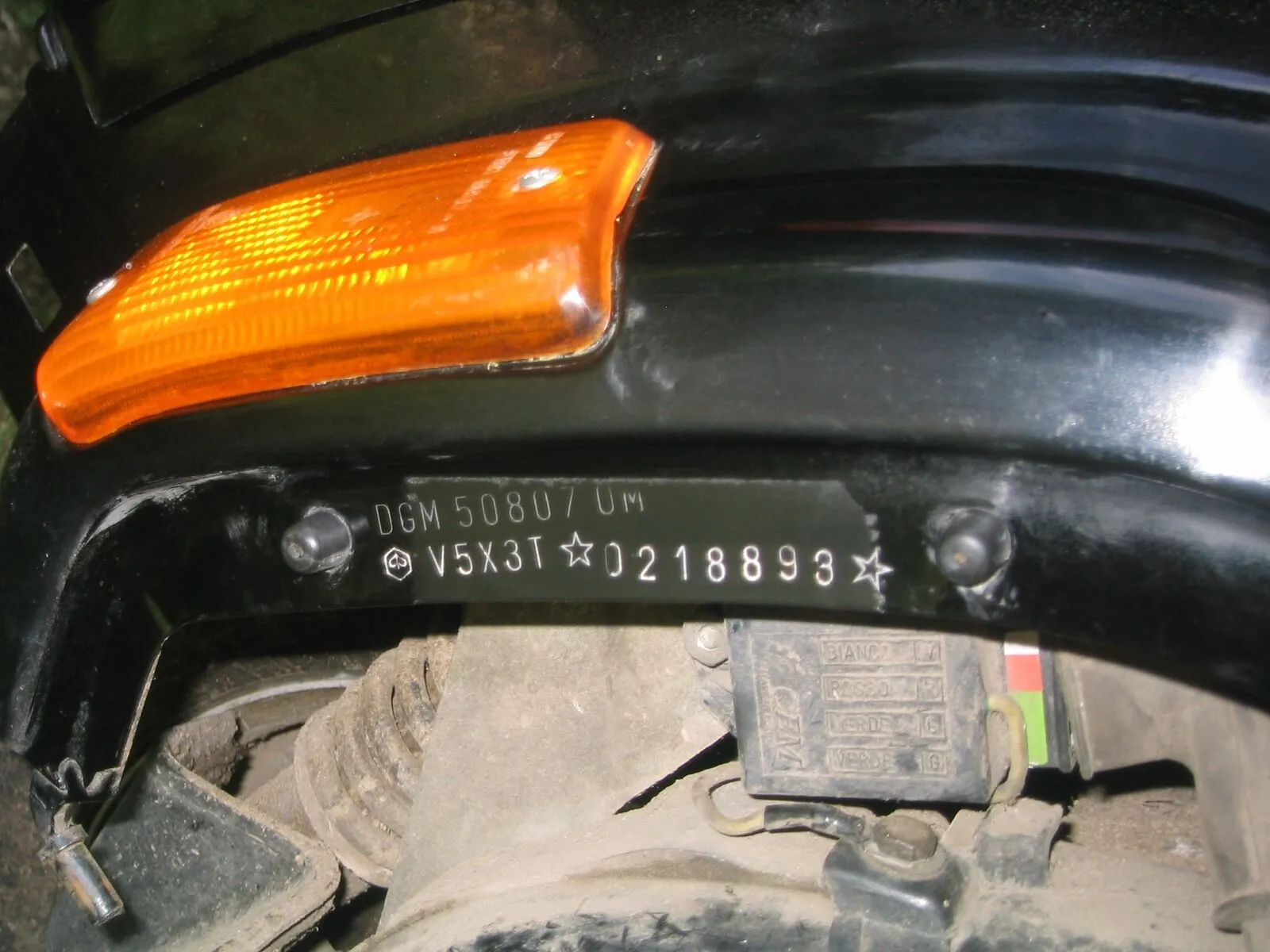

    Hi alle
    Bin neu in diesem forum und hab mal eine frage
    ich habe in einem Schuppen eine Vespa gefunden ohne Papiere und will jetzt herausfinden welche genau das ist.
    Kann ich anhand der Fahrgestellnummer herausfinden welches BJ und modell das ist.
    Ich habe vor die Vespa zu restaurienen da sie anscheinend komplett ist
    mfg
    • October 4, 2009 at 10:55
    Ja. die Angabe zwischen dem Piaggio-Zeichen und dem ersten Stern ist der Type, in diesem Fall eine PK50XL(2), der Rest ist die FIN (Fahrzeug Ident Nummer)
