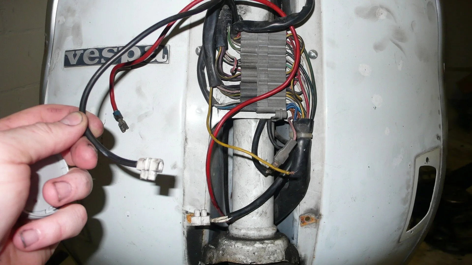

    hallo zusammen
    ich habe da eine schöne px 125 e erwischt und noch relativ günstig .... das dass positive
    der vorbesitzer hatte viel fantasy und baute unter das gepäckfach (beinschild) 2 so auto hupen an somit hat er ziemlich an den kabel basteln müssen ich habe jetzt mal die hupen weggenommen da die mir garnicht gefallen haben was soll den das !!!! eine vespa mit auto hupen voll daneben hahahaha zurück zum thema ...........nun habe ich unter der kaskade ein rotes und ein schwarzes kabel frei liegen gehörte das wohl zu den hupen oder sonst wo hin ..dann an der batterie hinten waren 2 x rot und 2 x schwarz........
    auf dem 1 .foto sieht man noch ein gelbes loses kabel kann mir jemand sagen wohin das kommt ...irgendwelche müssen doch auch noch zur hupe ??

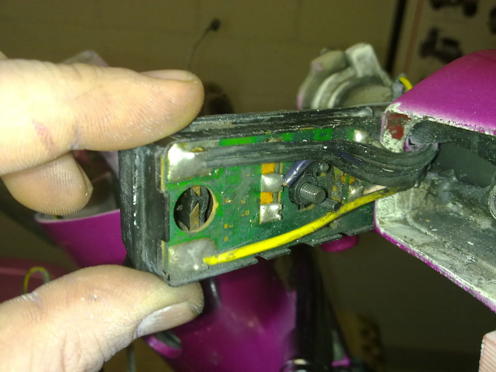

    zum 2. foto habe ich da den kabelstrang wo in den tacho rein kommt da ist auch ein gebastel wo keiner draus kommt es ist richtig zum :+1 neine schande so was ..... man siehts nicht so recht aber da liegt ein loses schwarzes kabelund ein rotes .....weis jemand rat???
    was meint ihr es gibt da auf SIP dieses kabelstrang der zum tacho kommt wäre es eventuel einfacher gleich ein neues zu montieren dann ich möchte nicht wieder was gebasteltes haben sondern was rechtes !!!!

    • October 10, 2009 at 14:17
    deine fotos alleine bringen leide relativ wenig. klemm doch die kabel wieder so an mittels der pfuscherklemmen wie sie vorher gewesen sind und guck ob die hipe über die standardkabel "meist grün schwarz" wieder funktioneirt?
    mir erschließt sich aus de bildern nicht wohin das dicke schwarze und rote gehen. evtl zur batterie?

    • October 10, 2009 at 20:21
    hallo
    also das dicke rote und schwarze waren die kabel die zur batterie führten
    ist das möglich das ich einen falschen schaltplan habe auf meien schaltplan hat die hupe gelb und blau ...das problem ist ich finde kein blaues das gelbe ist vorhanden und dann habe ich noch 2 weisse rum liegen

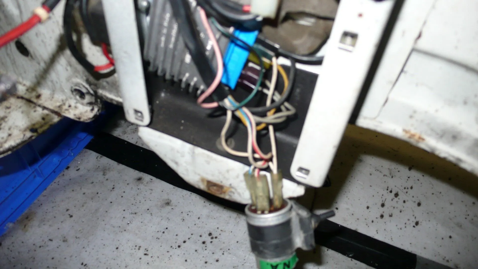

    • October 20, 2009 at 23:48
    du hast schon dieses kästchen gemeint oder wenn ja sieht es kake aus es hat nur 1 weisses kabel hhhhmmmmm zum teufel mit den bastlern es ist zum :+1

    • October 21, 2009 at 00:16
    Das auf dem bild ist aber nicht der Hupengleichrichter sondern die cdi der hupengleichrichter ist links unter der backe in der mitte vom reserverad halter

    • October 21, 2009 at 00:17
    :whistling:
    Kleiner Tipp: Der Hupengleichrichter ist auf der anderen Seite des Mopeds! 8)
    Edit: Zu langsam.

    • October 25, 2009 at 11:58
    so habe neue fotos gemacht hoffe das es jetzt das richtige teil ist !!!!hahaha
    ich weiss schlechtes bild .....
    im gleichrichter gehen drei stecker rein 1.er stecker ein kabel rot-weiss.... 2er stecker ein kabel blau-weiss 3er stecker zwei kabel weiss das eine weisse geht dann vom richter in das obere gerippte teil rein (bezeichnung ....+B ) und das zweite verschwindet im kabelbaum ,,,,

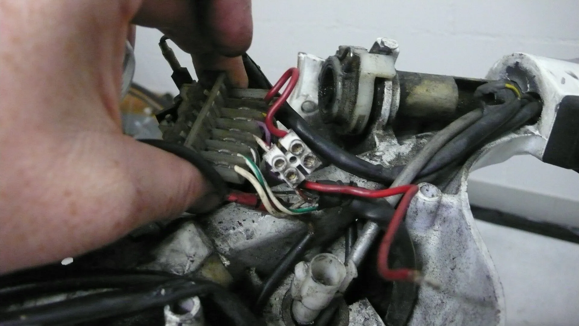

    • January 5, 2010 at 19:43
    1. bild sieht man da unten links dieses gelbe kabel ....ist das dass hupenkabel ??????
    2. bild sieht man den tacho stecker (neu) für was ist das ganz linke weisse kabel ????
