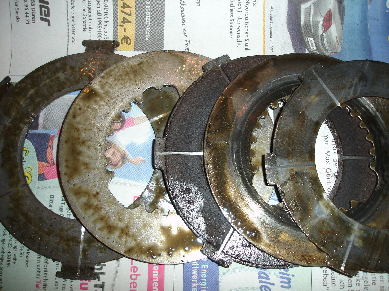

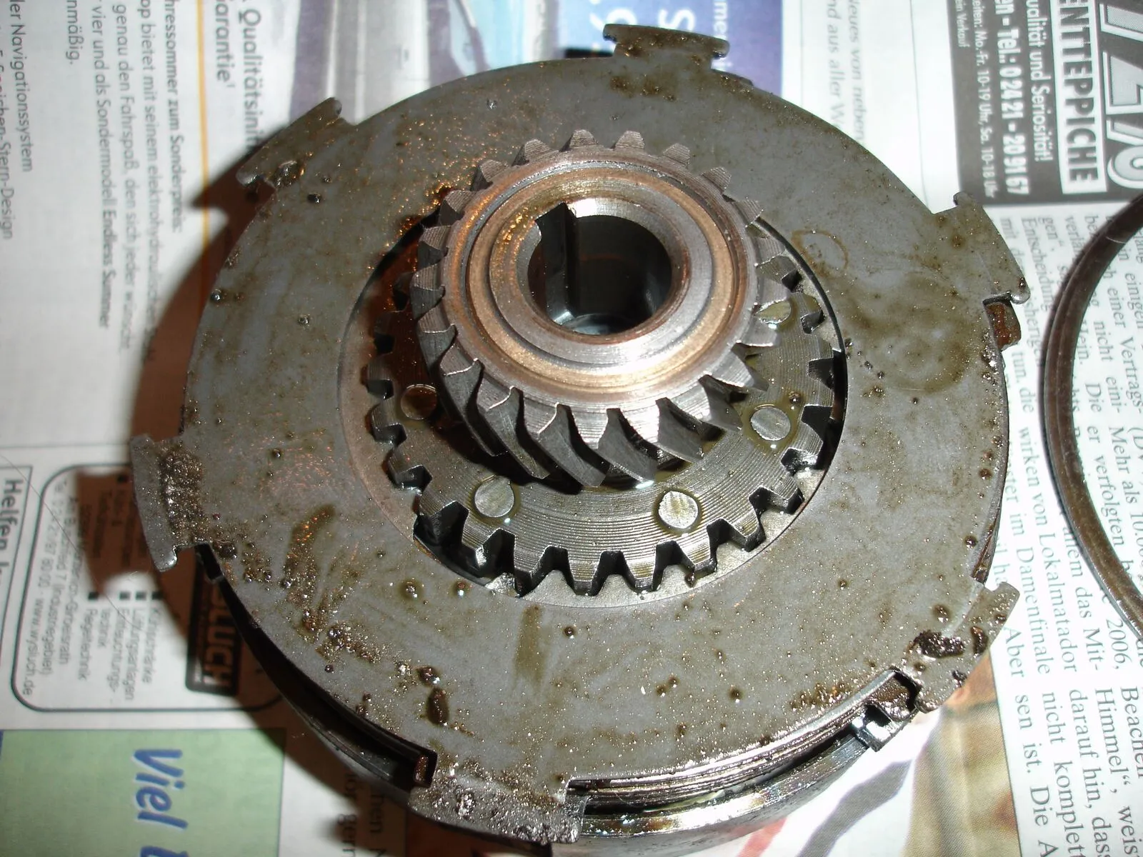

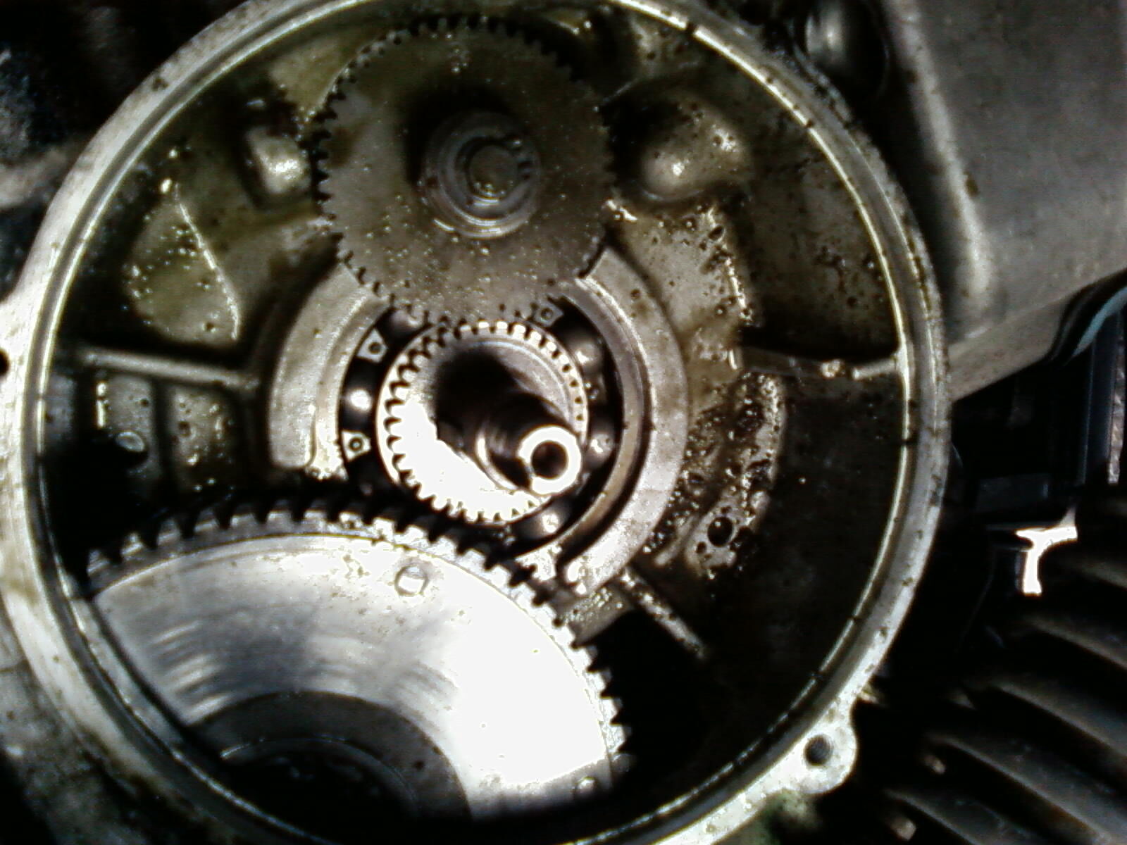

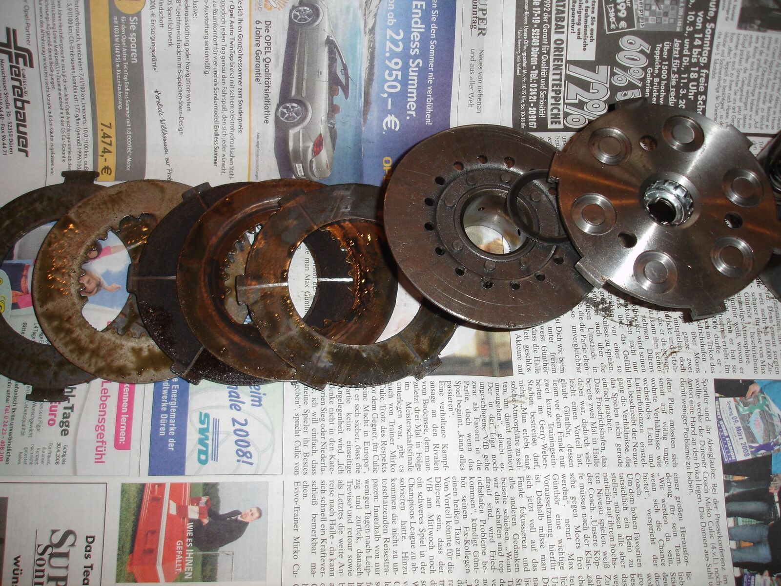

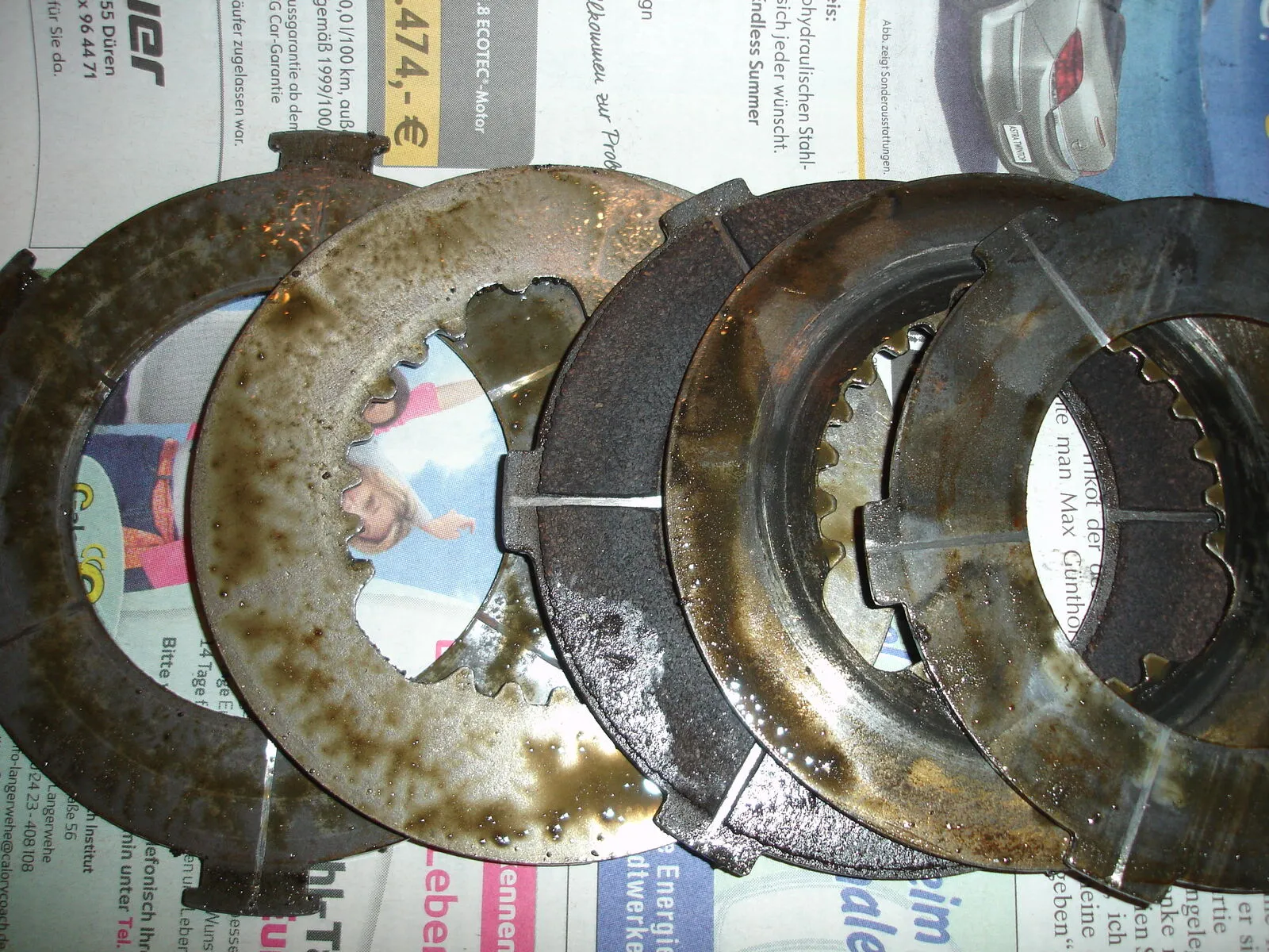

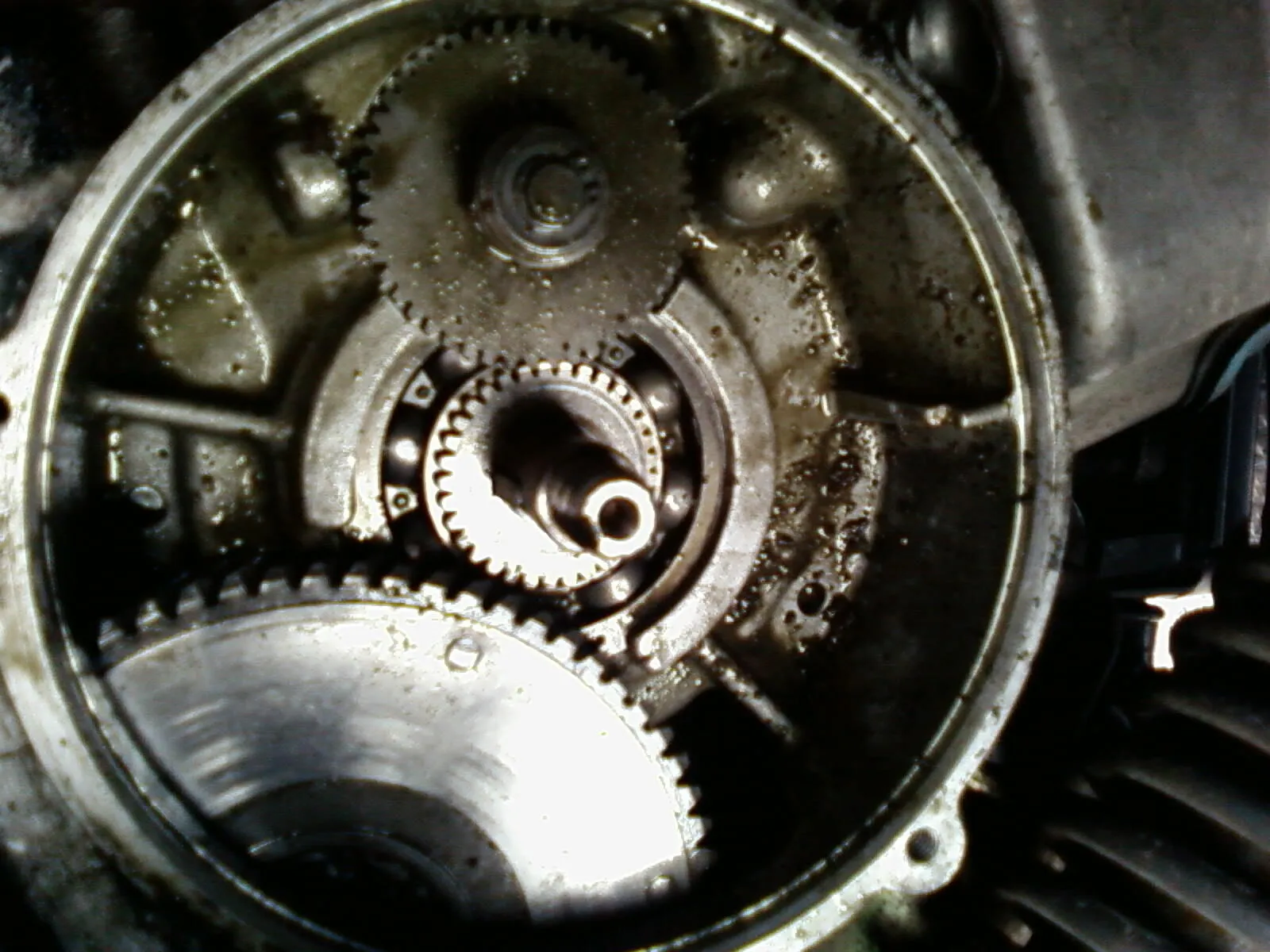

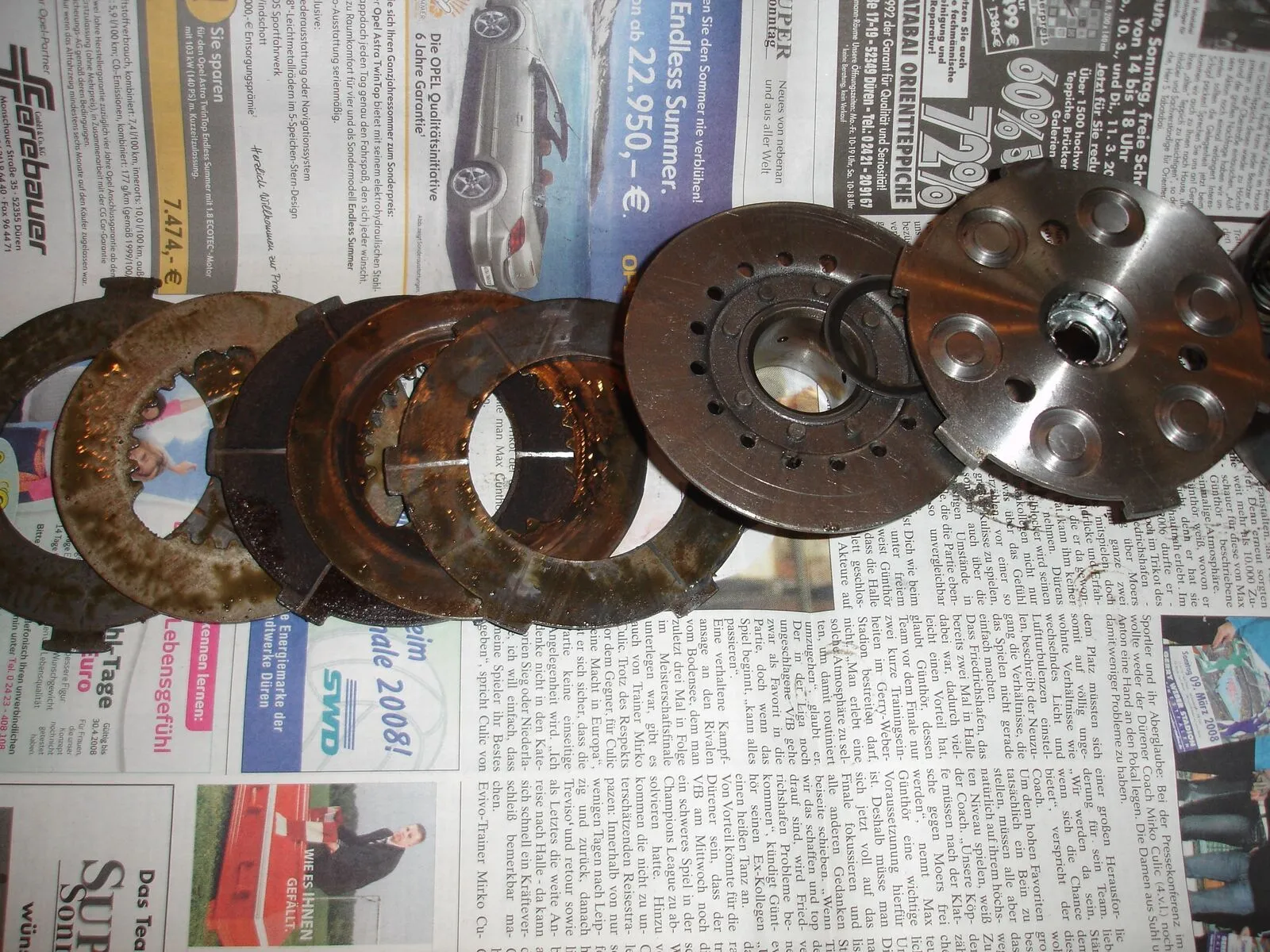

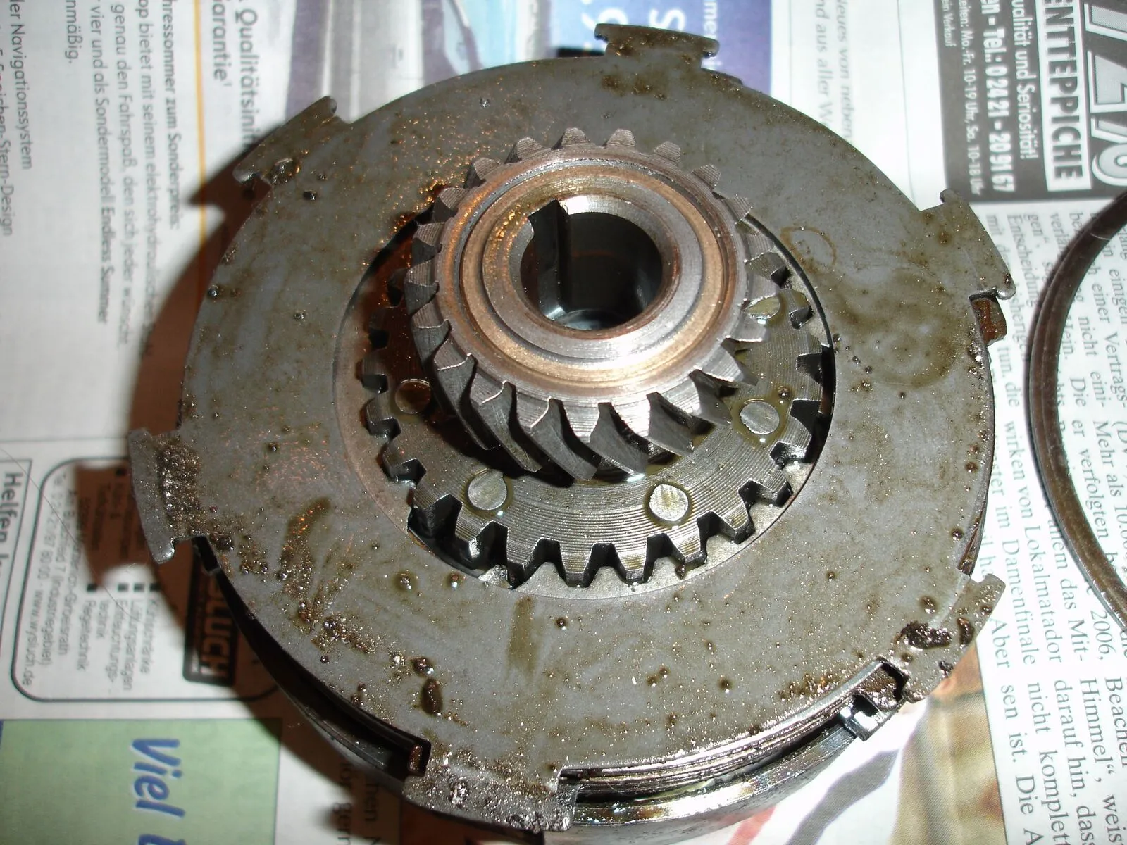

    so ein paar Stunden später bekomme ich fast nen Herzkasper :(
    Nach dem aufschrauben des Kupplungsdeckels war direkt klar das dies wohl was länger dauern wird :(
    Der gesammte Innenraum war voll mit Öl (logisch) dann Korkstückchen und Metallspänchen :(
    Nachdem ich mich erstmal selbst reanimiert habe auf diesen Schock, hab ich den Kram ein bisschen gereinigt und die Kupplung ausgebaut. Fest war die Kronenmutter schon, aber nicht so fest das man von Gewalt beim lösen sprechen muss :)
    Die vom Zahnrad der Kulu aus gesehene 2 Scheibe ist total blank. Da ist weder Korkprofil drauf noch sonst irgendwas, auf beiden Seiten ?(
    Woran kann das nun liegen ?
    Ich finde auch nach 10 jähriger abstinenz hätte ich merken sollen wenn die Kulu die ganze Zeit schleift oder ?
    Ich mach gleich noch weitere Bilder der einzelnen Kulu Scheiben und stll die dann mal alle ein !
    Inwiefern reicht es wenn ich die Kiste mit 2-3 Ölwechseln sauber filter ? Oder doch ausbauen und Motor spalten ?

    • March 15, 2008 at 18:25
    hier die Bilder

    • March 17, 2008 at 15:41
    so neue Kupplung kommt die Tage, diesmal ne originale !
    Mal schauen wie lange die dann hält :)
    Irgendwie kann es ja nur am schleifen gelegen haben. Anders ist der extrem schnelle Abrieb ja nicht zu erklären (ausser Materialfehler).
    Also komplett neu und mal schauen was passiert ^^
    Mfg, Holger

    • March 18, 2008 at 01:02
    die beläger VORHER ne stund ein öl einlegen, wenn du die trocken einbaust, dann kann das beim ersten betrieb schon zu abrieb und verbrennung führen, der direkt zum zerstören der kupplung führt.

    • March 18, 2008 at 09:02
    ja werd ich machen, danke für den Tip :)

    • March 18, 2008 at 10:44
    Nicht ne Stunde ,sondern besser über Nacht die Beläge ins RICHTIGE ÖL legen.

    • March 18, 2008 at 11:45
    hoffe das die neue Kupplung morgen kommt, dann wird die direkt eingelegt in Sae30 und erst nen Tag später eingebaut ! Hatte ich mit der anderen auch gemacht.
