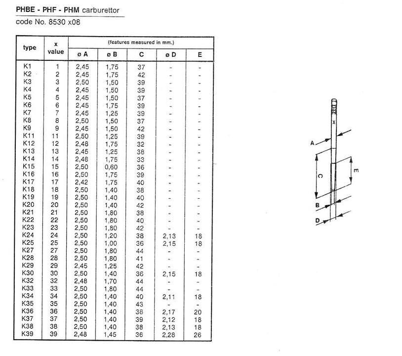

servus,
nachdem das thema mit gaserstellung schon durch is (danke an der stelle an die teilnehmenden),
widme ich mich nun der richtigen düsennadel, die meiner meinung nach bei mir nich passt (untenrumm zu fett, in der mitte leicht zu mager und oben noch mehr)
kann leider nicht eine korrekte beschreibung der unterschiedl. düseneigenschaften finden.
es gibt K und U und dann mit 3 bis 4 zahlen dazu.
kann jmd abhilfe schaffen?
danke schon mal dafür! ![]()
