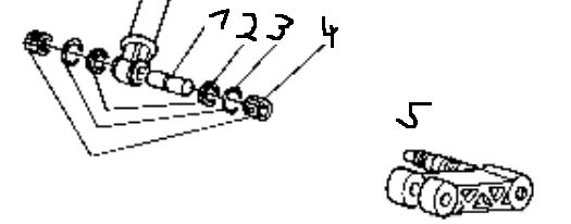

    Auch wenn ich jetzt Haue bekomme, dass ich das hier wieder ausgrabe, aber ich hab hier ne Gabel, die seeeeehr viel Salz gesehen hat und die Lager der Schwinge sind definitiv runter.
    Es geht um ne Sferagabel, die Konstruktion ist der XL2-Gabel sehr änhlich. Ne fette Presse hab ich da, ich wollte jetzt erst mal die alten Lager raus bekommen, wie mach ich das?
    Ich kann, wenn ich das unter dem Schmodder richtig gesehen hab, Achse 1 nicht direkt rausdrücken. Lager 4 kann ich aber wohl durch die Aufnahme an der Achse auch nicht rausdrücken.
    Wie gehe ich da vor, bzw. was nehme ich falsch an?

    pkracer hat es mir erklärt, dass jedermann was davon hat, hier mal die vollversion:
    Zitat von pkracer
    Ich habe das selbst noch nicht gemacht, aber schon mal dabei zugesehen. Zuerst müssen auf beiden Seiten diese "zackigen Kränze" rausgefriemelt werden. Der Rest dann wie lt. Werkstatthandbuch beschrieben (leider nur auf Englisch/Spanisch gefunden). Statt des dort zu sehenden Spezialwerkzeugs müsstest du dann analog die Hydraulikpresse anwenden.
