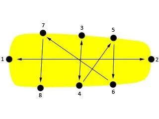

  • Du mußt den Bezug immer über Kreuz aufspannen und jeweils sofort befestigen.
    1. Zuerst vorne und hinen mittig
    2. Links und Rechts mittig
    3. Dann immer jeweils immer wieder die mitte auf beiden seiten, bis alles sauber gespannt ist.
    4. Am Ende noch mal einzelne Klammern lösen und nachspannen.
    Generell nicht zu viel spannen, sonst hast Du hinterher Beulen in der Oberfläche.
