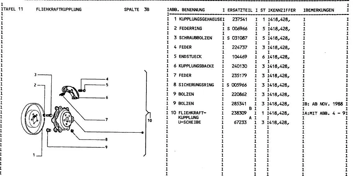

möchte an meiner XL2 Automatik die Kupplungsfedern wechseln. Was habt Ihr für Erfahrungen gemacht, bzw. welche habt Ihr denn drin? Hab einen Original 50er Zylinder drauf.
Kupplungsfeder XL2 Automatik
Aber wenn sie ausgelutscht sind und die Kupplung zu früh greift, dann kommt man nicht weg vom Fleck.
