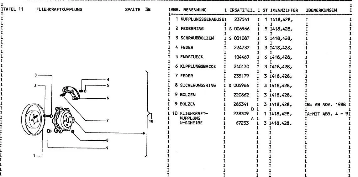

    Hi, warum willst Du die Federn wechseln? Die Vespa hat eine Fliehkraftkupplung, und wenn die Federn nicht kaput sind, ist da nichts zu wechseln. Position Nr. 7 drei Stück.
