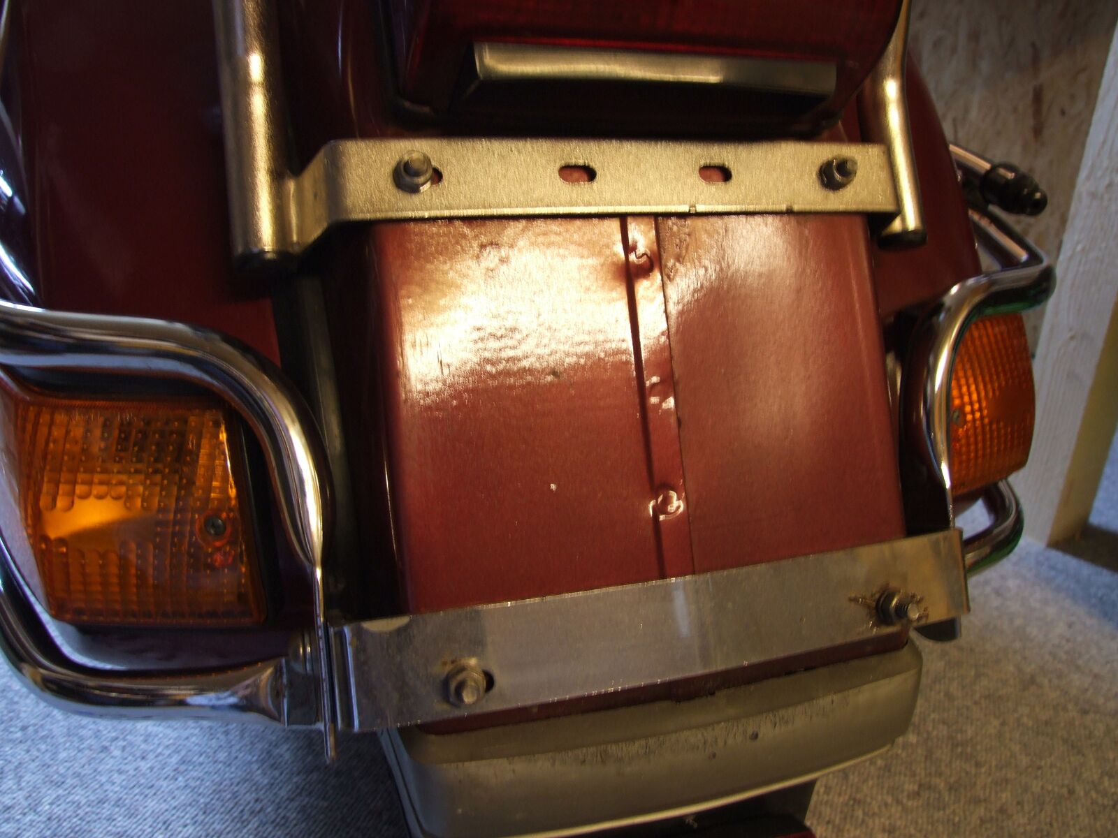

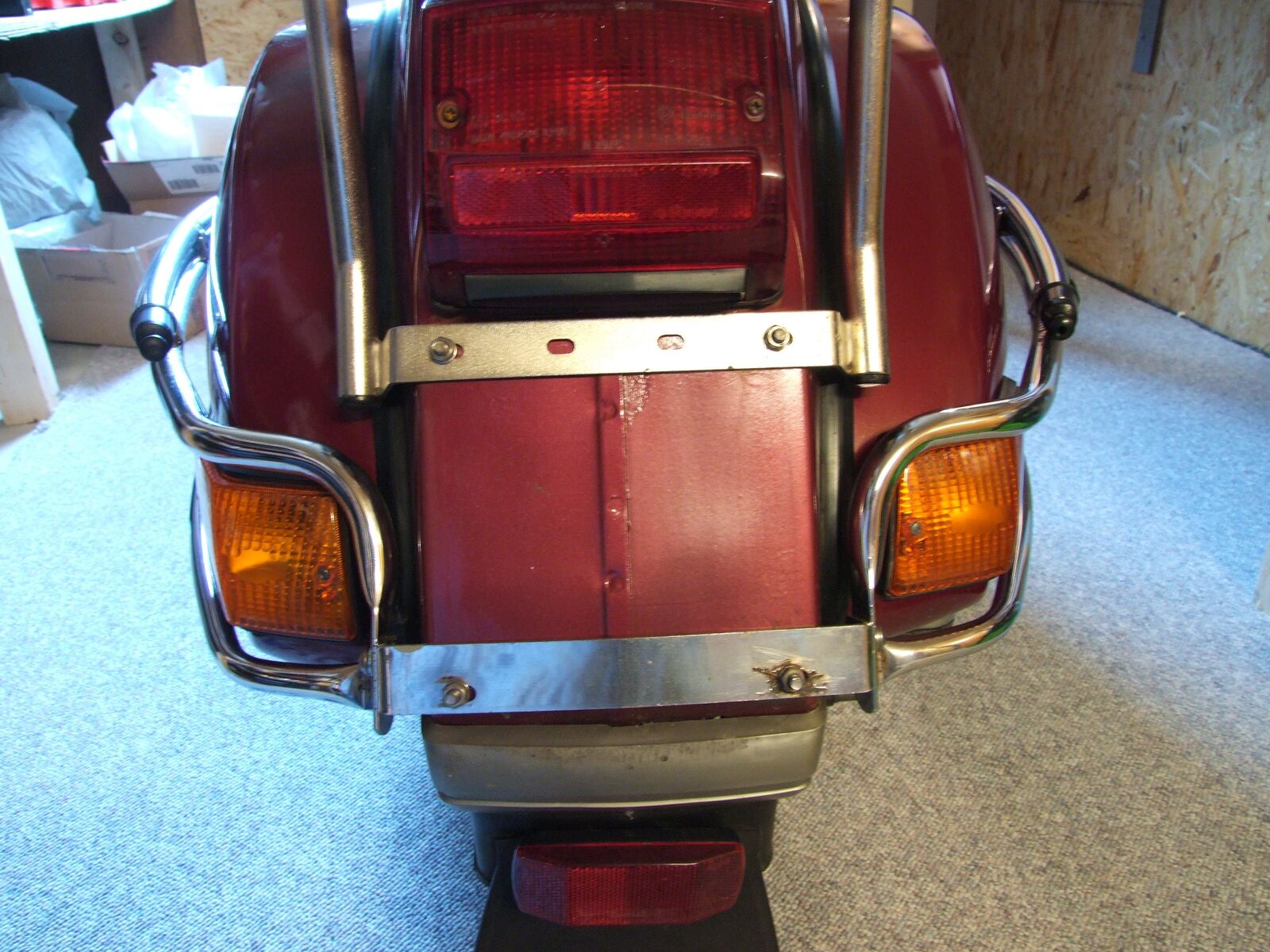

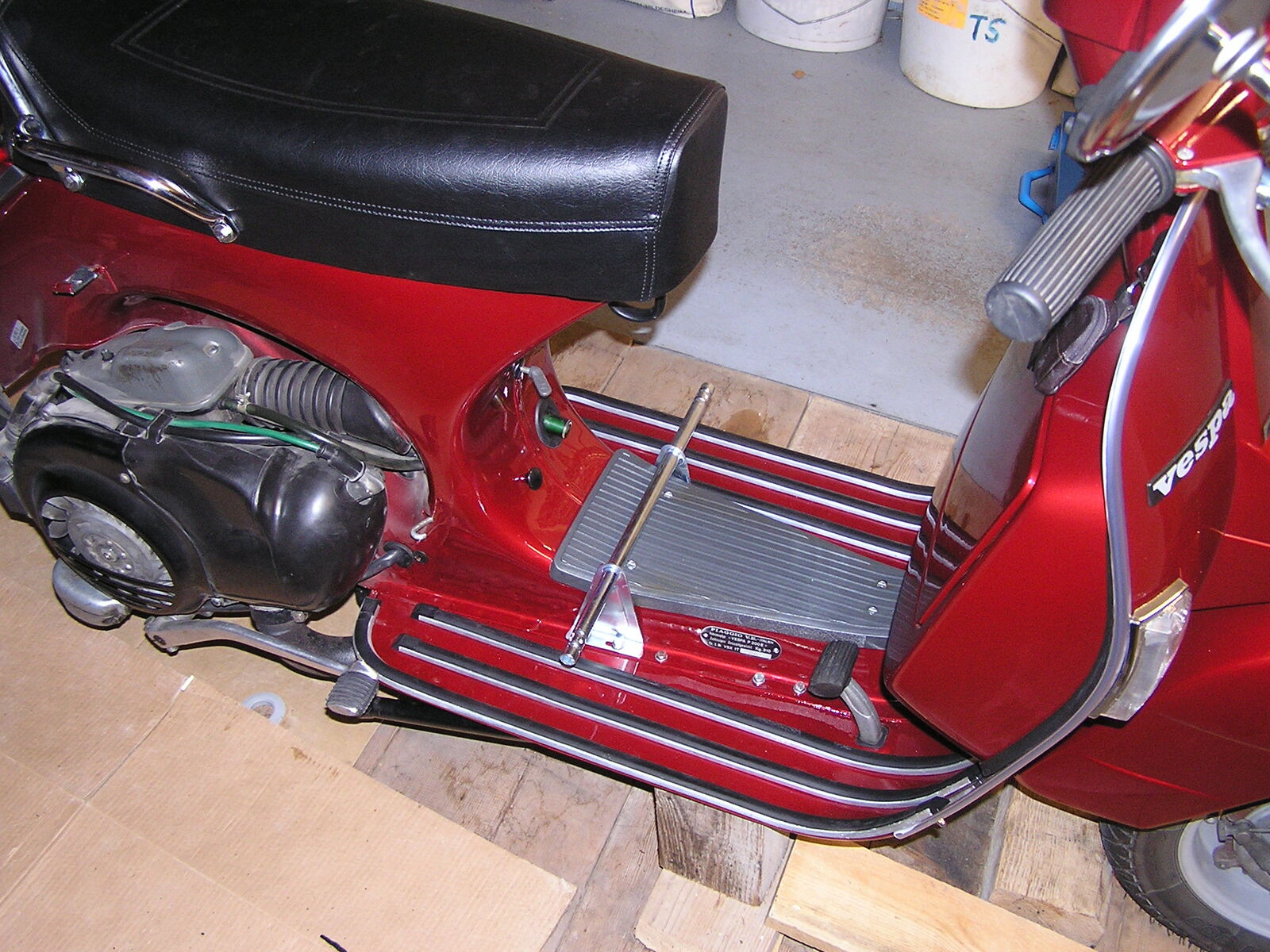

    ich habe mir ein Paar Sturzbügel für hinten zugelegt.
    Dachte mir jetzt haste deine Vespa komplett frisch lackiert, un falls sie je mal umfällt wär so was nicht schlecht.
    Und den Sozius freuts ja auch. Isch halt besser fürd Füße.
    Nun ja. Wie auf den Bilder zu sehen habe ich die Halterung in der Mitte montiert und dann einfach die Sturzbügel drüber geschoben.
    Nun passt die Halterung hinten nicht mit den Vorgegeben Löcher in der Vespa überein. Und meine alte schwarze Halterung hinten passt
    nicht zu den Sturzbügeln.
    Was empfehlt ihr? Wo sollte ich Löcher bohren?
    Weiteres Problem scheint mein Gepäckträger zu sein. Normalerweise nimmt man ja eine Flügelschraube, dass man Unterwegs
    die Sturzbügel hoch machen und die Seitenhauben abnehmen kann. Jedoch befindet sich der Gepäckträger im Schwenkbereich.
    Ist das normal?
    Weitere Bilder kann ich bei bedarf au noch on stellen. Das eine Bild ist das Produkt Foto von SIP (Hab ihn von dort) [ich glaub bei dene
    ist das Bild sogar falsch rum]

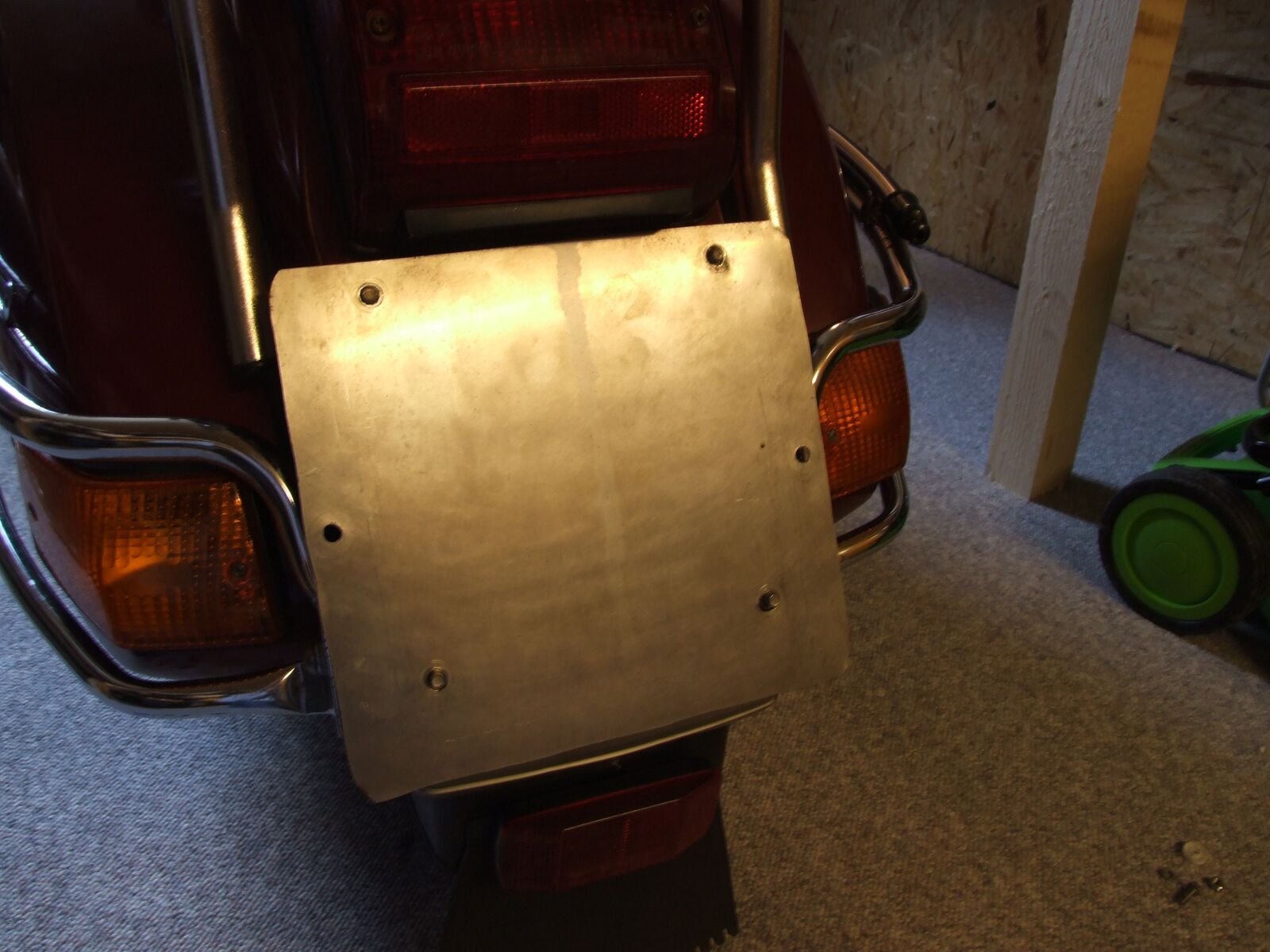

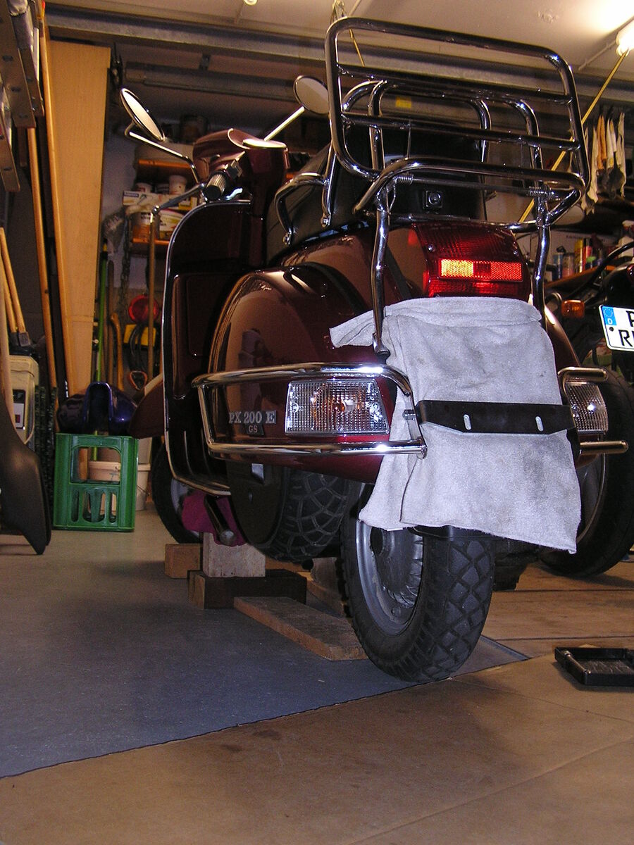

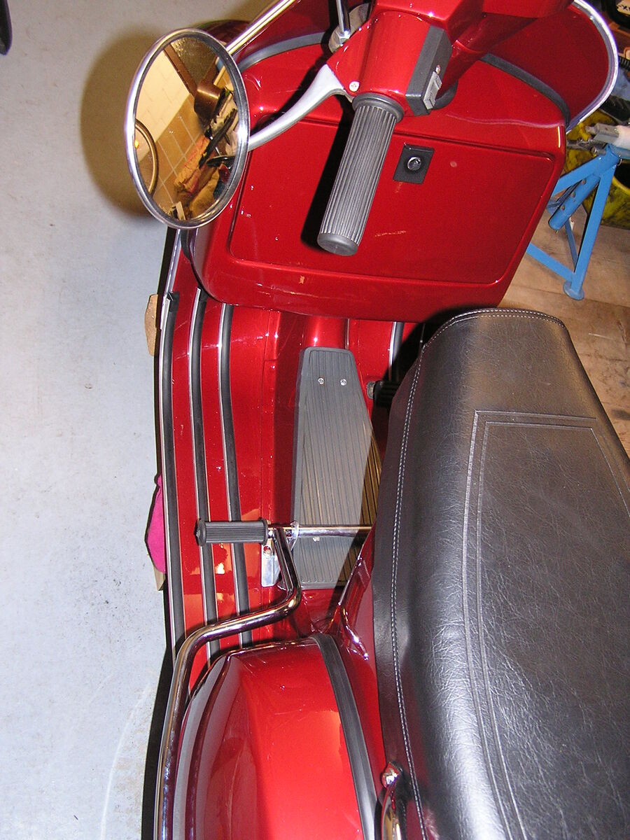

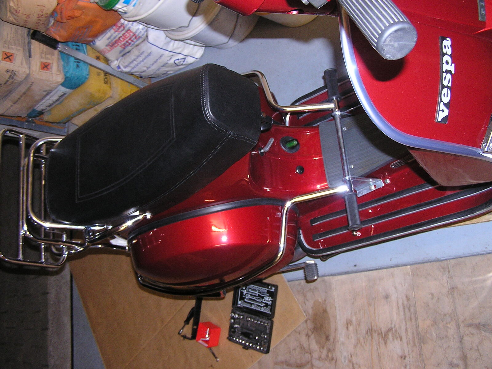

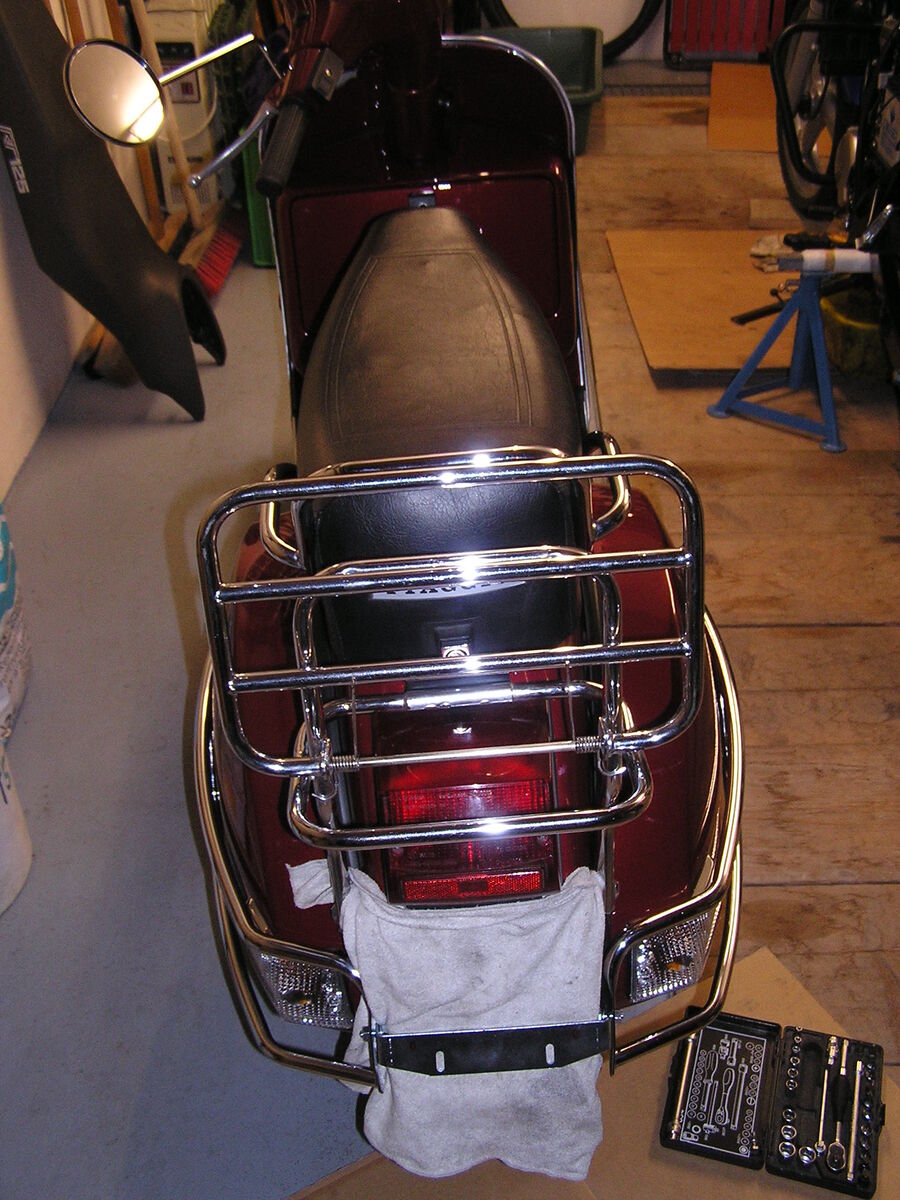

    Hallo Vesparalle
    Hier die versprochenden Fots, vielleicht helfen sie dir ja.
    Lass dich nicht verwirren, dass Edelstahlblech ist ne Eigenkonsrtuktion, damit ich mein Kennzeichen sauber fest geschraubt bekomme. Natürlich mit Filzpolstern da zwischen, damit nichts scheppert.
    Grüße Holger
