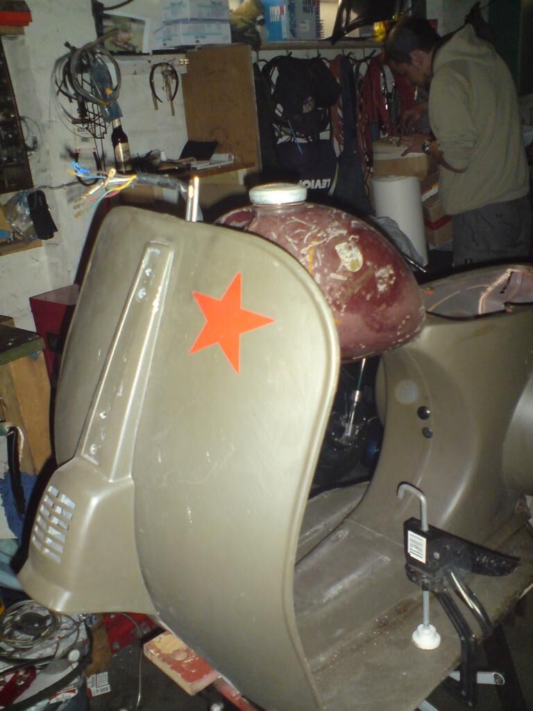

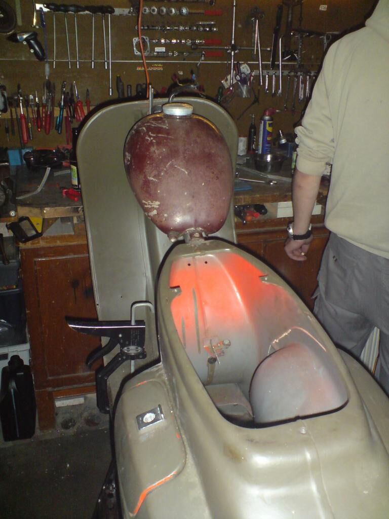

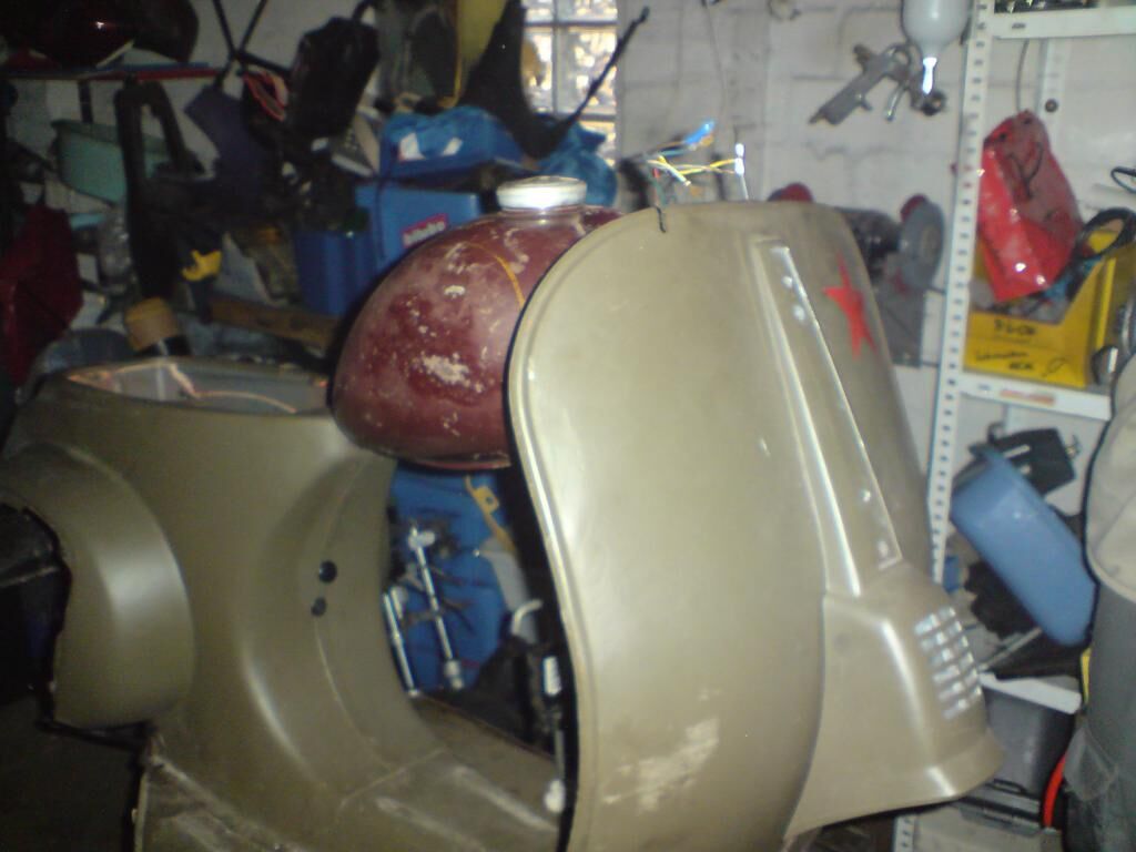

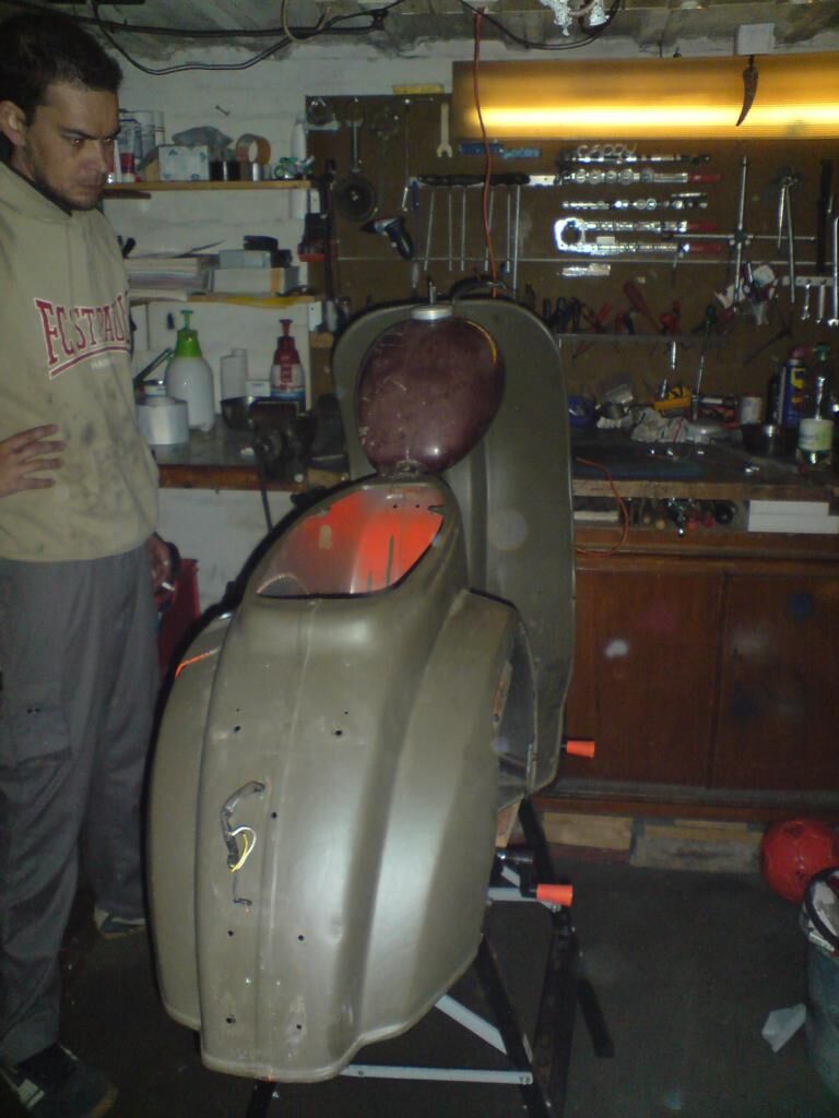

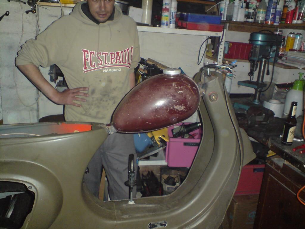

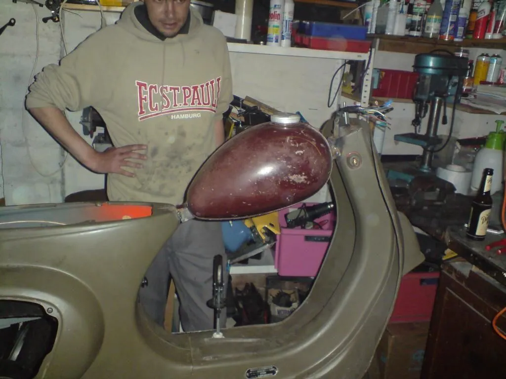

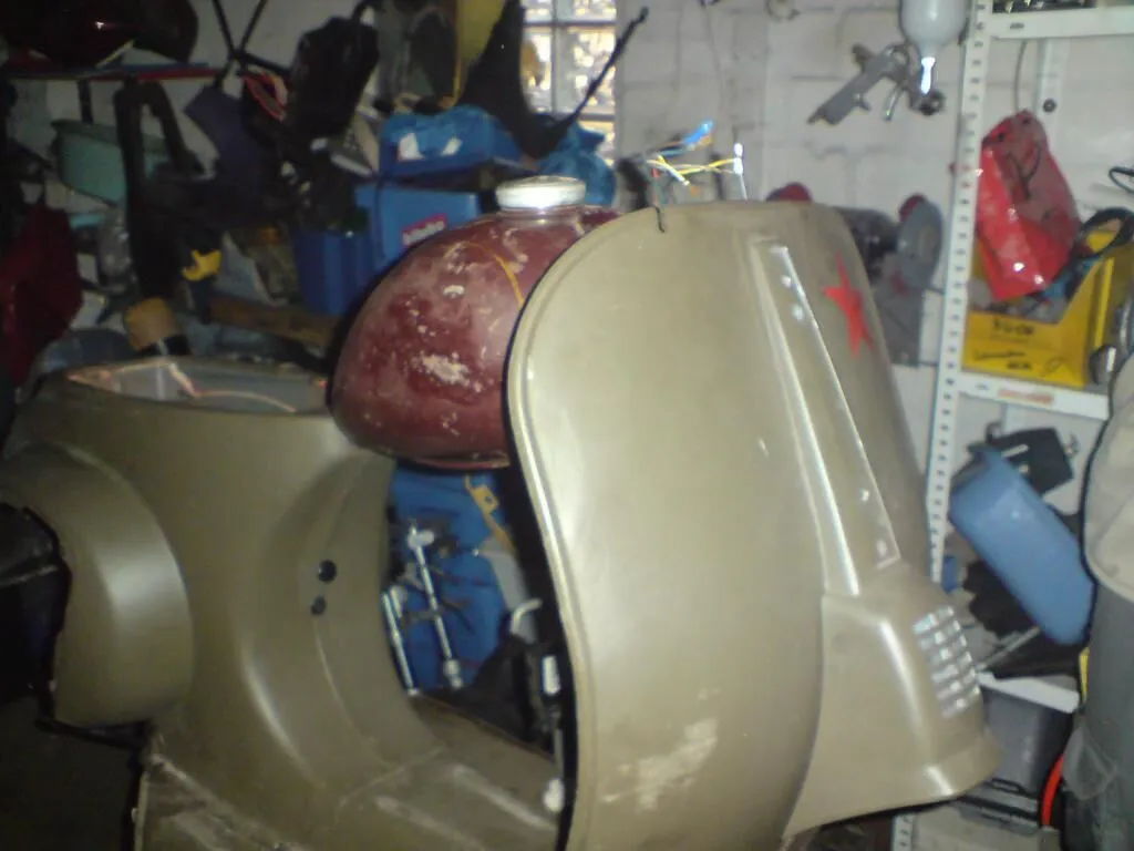

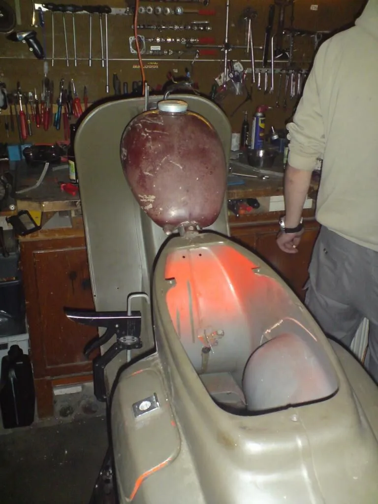

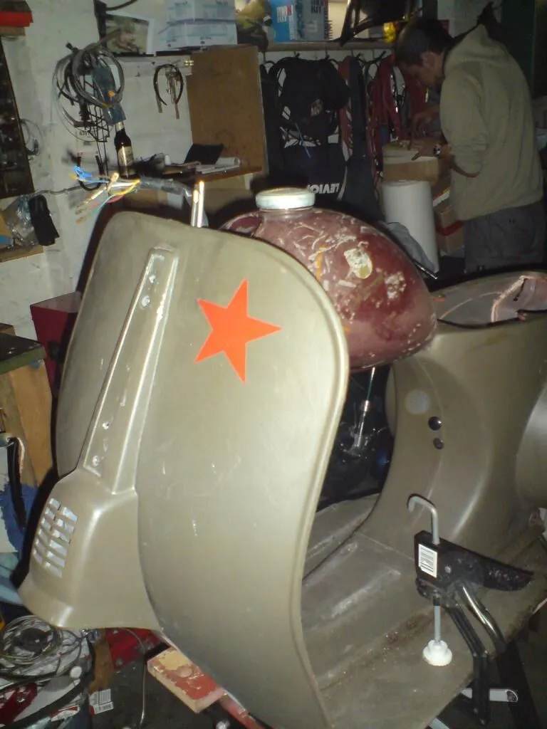

    so der tank wurde angepasst und die stange dafür eingebraten!!
