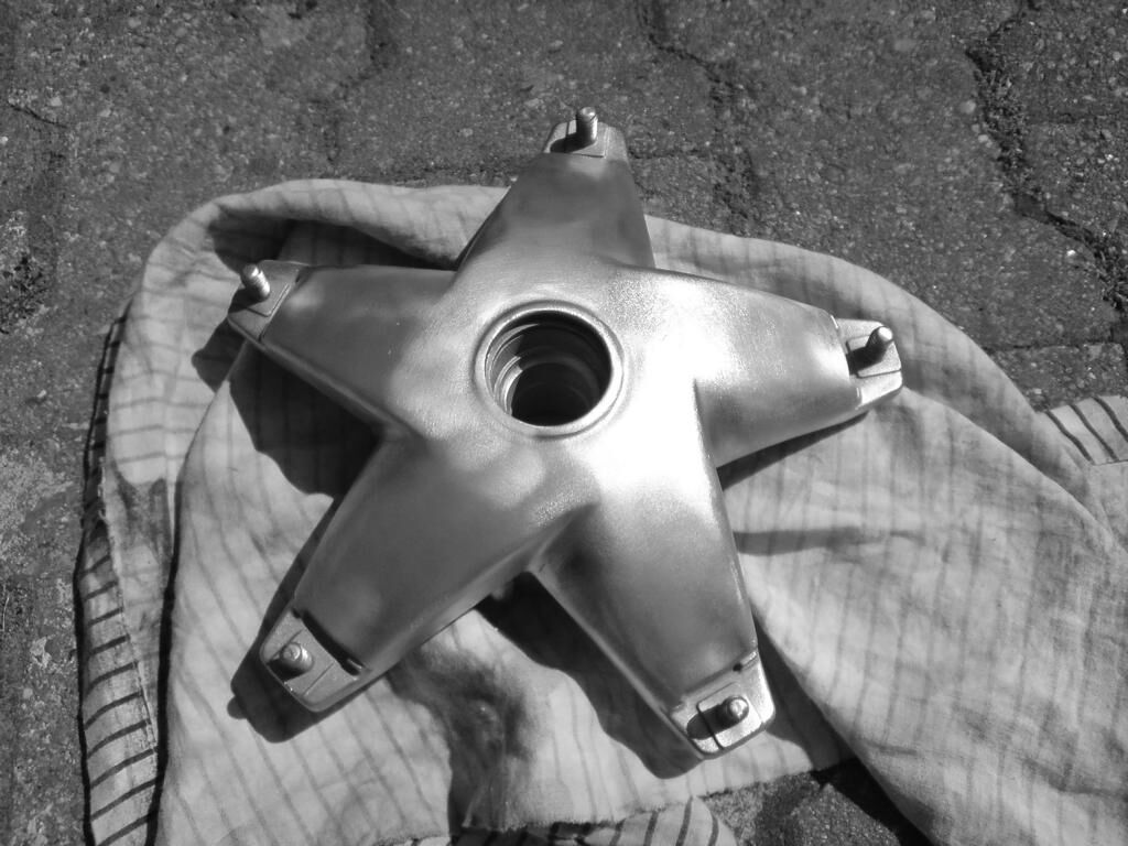

    so und nun hab ich noch die eine andere frage!
    mein plan war es mein rahmen strahlen zu lassen alle löcher zu schweissen und natürlich glätten und gleich daraufhin das ding pulverbschichten lassen (klarlack) und später mit ein paar farblichen aktzenten abzusetzen sprich tank felgen ect. zu lackieren (schwarz oder so)
    wie sieht das mit dem rost aus? pulverbeschicht reicht doch oder?

    Zitat von Basti_MRC
    kennt jemand irgend ein speziellen klarlack mit dem ich meine gabel ein versiegeln kann??
    hab die gabel poliert und wollte es gern sol lassen habe daher auch keine lust auf flugrost! kennt jemand nen mittekl dafür das auch nicht nach 2 wochen ab ist??
    [Blockierte Grafik: http://www.wilmsmetall.de/catalog/images/zapon_lack.jpg]
    hält bei mir seit 2 Jahren :love:
    gibts beim Biberbaumarkt, auch als Sprühdose erhältlich

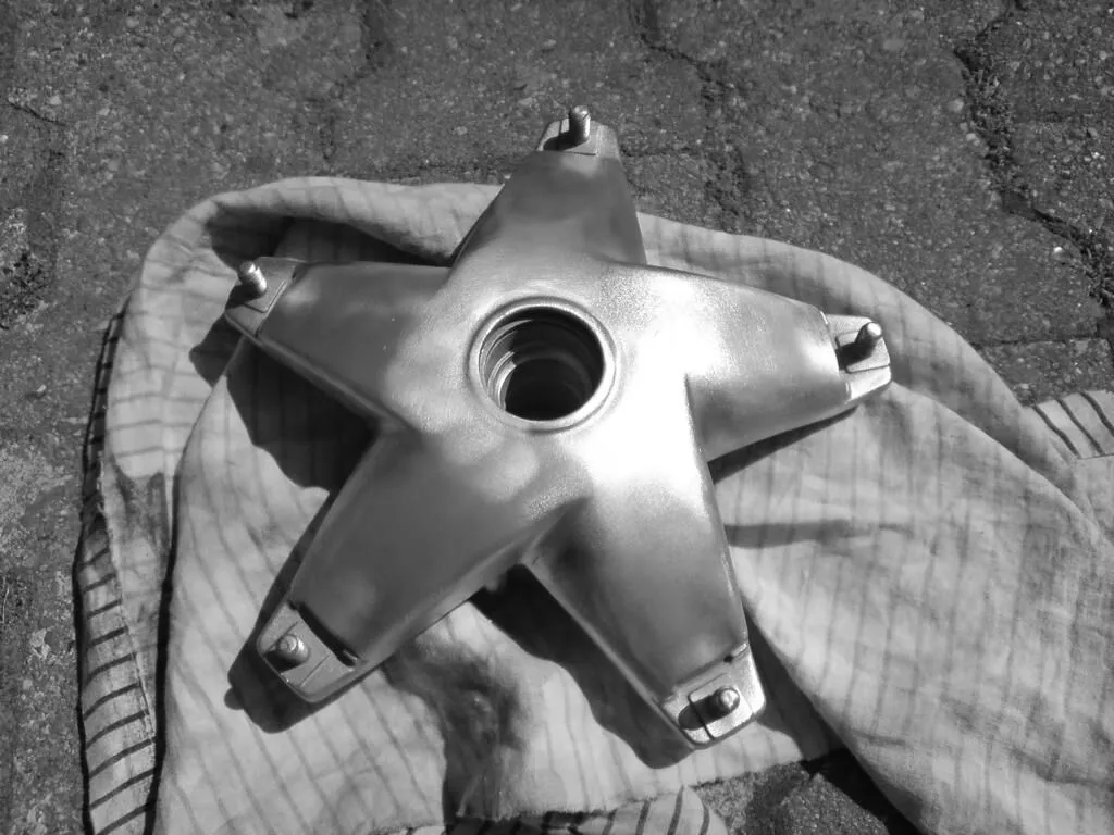

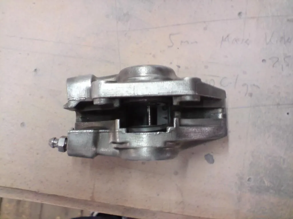

    • June 18, 2008 at 16:59
    • #70

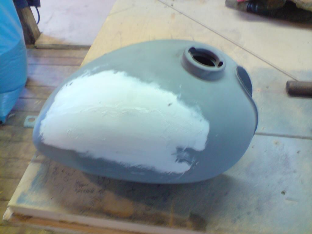

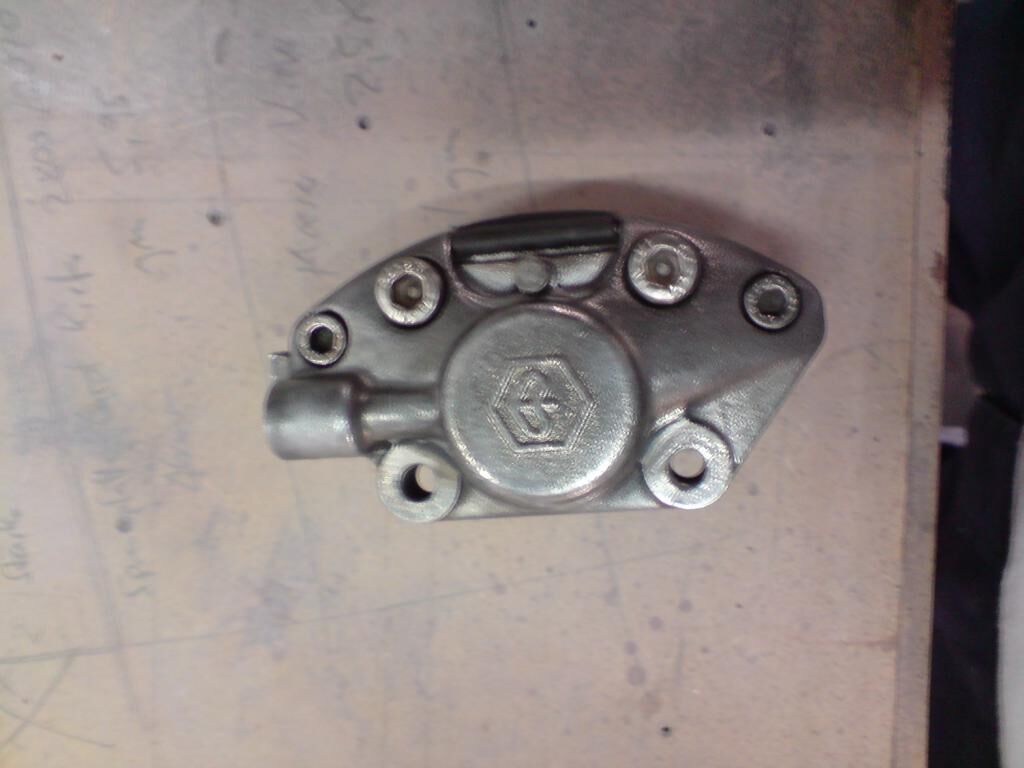

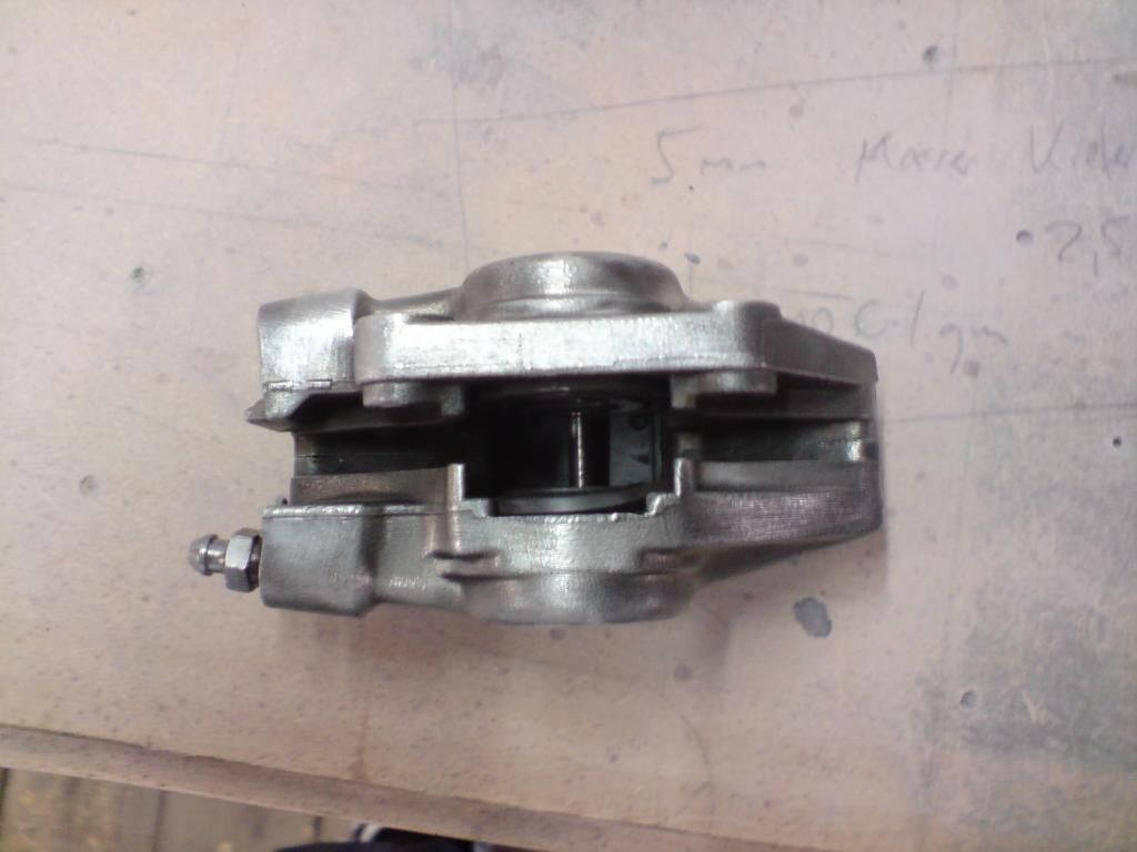

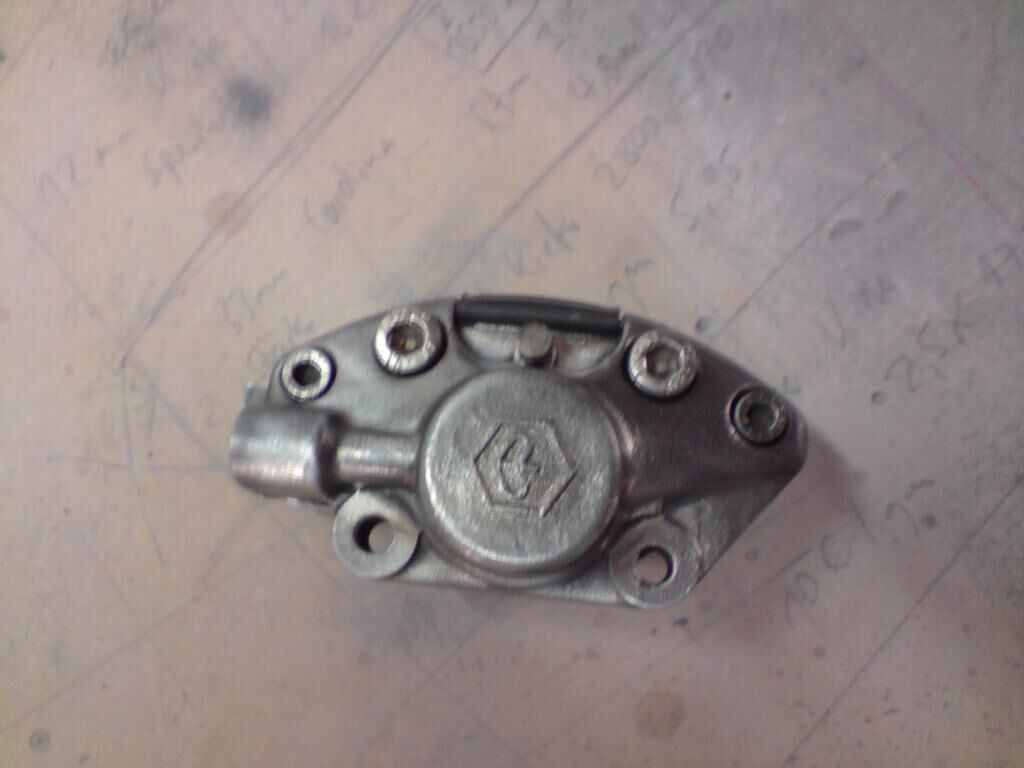

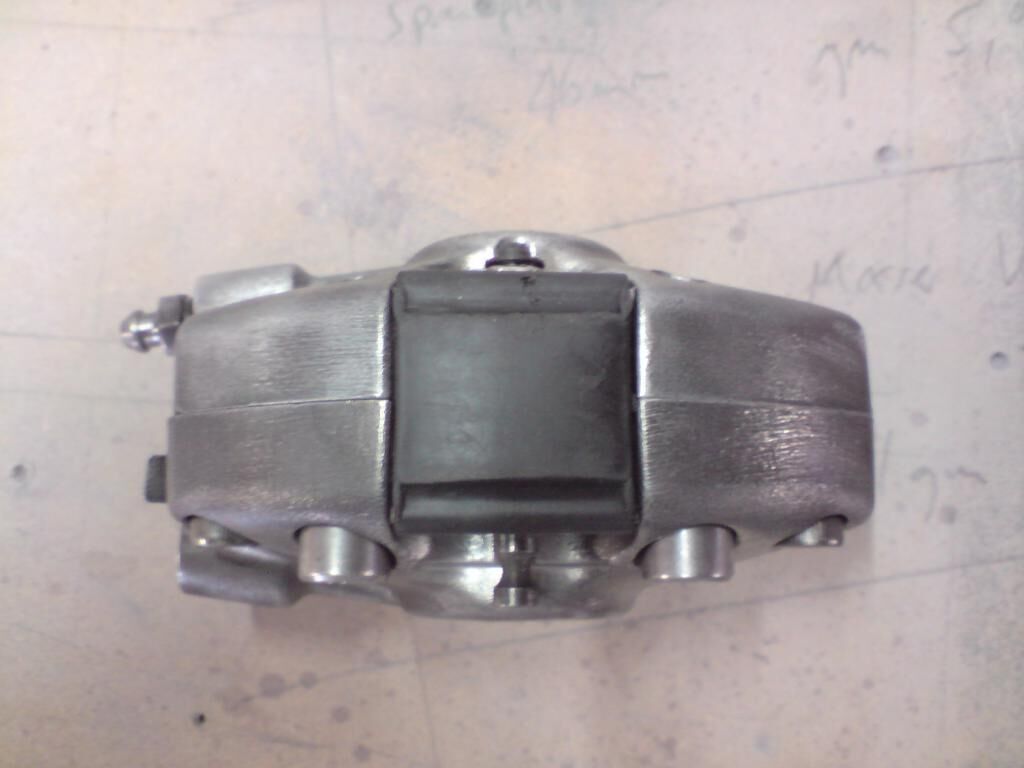

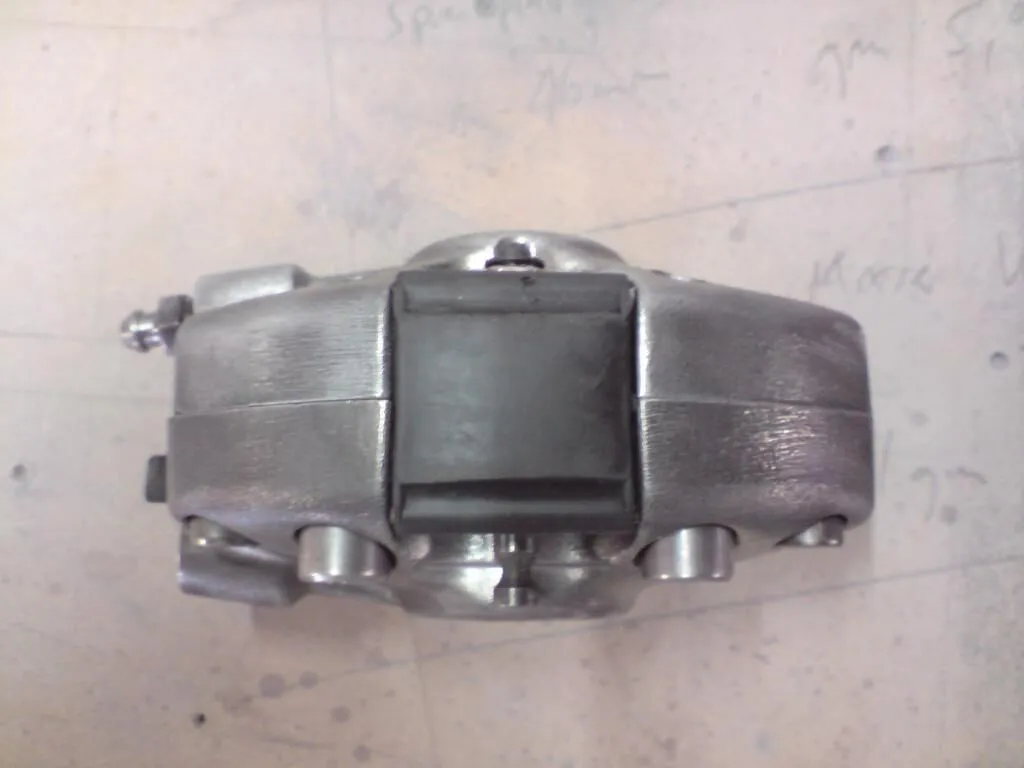

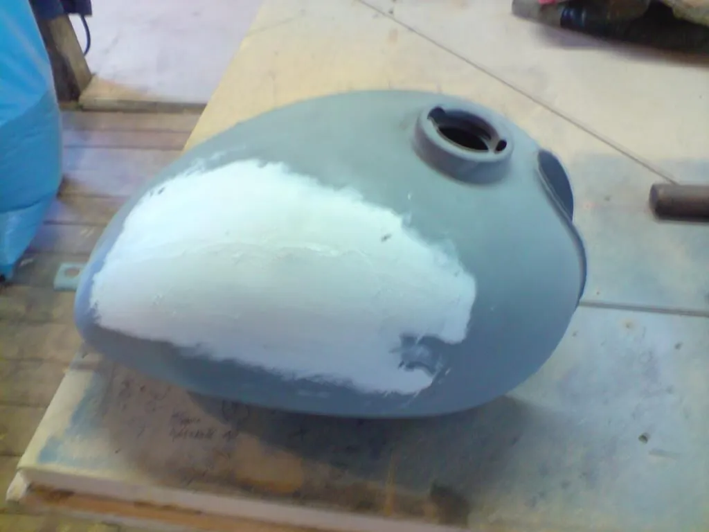

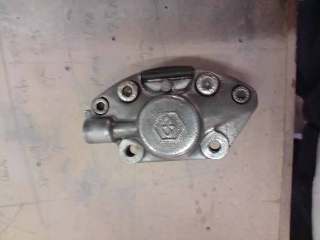

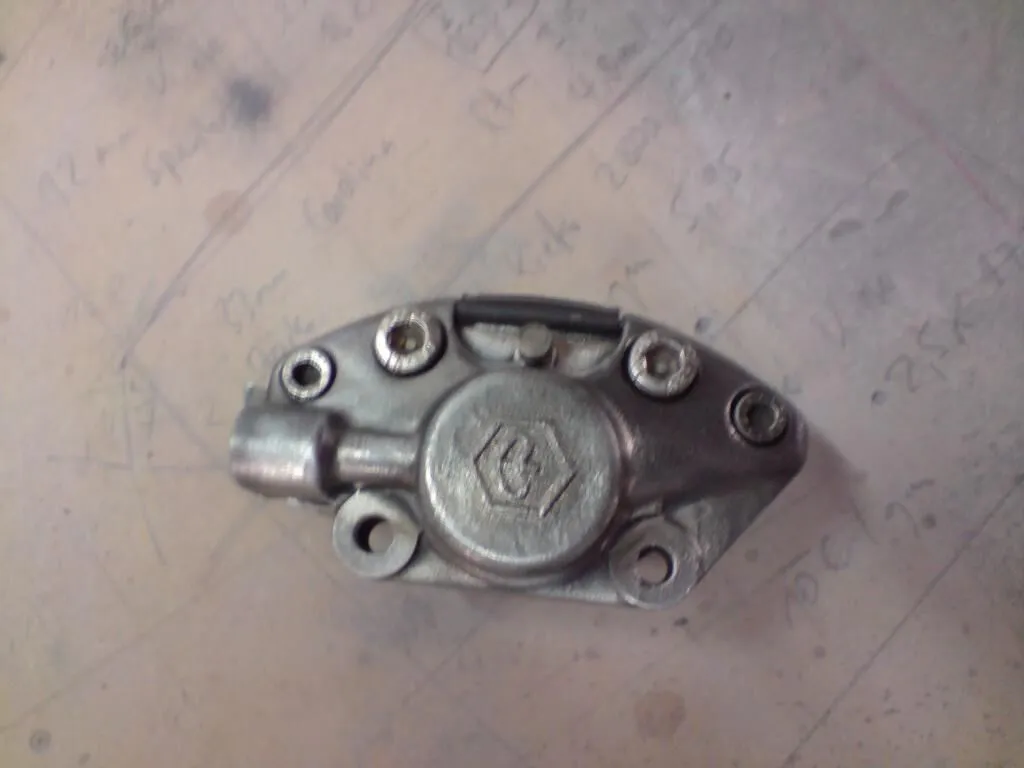

    endlich mal wieder was getan
      • 50.43 kB
      • 1,024 × 768
      • 184
      • 44.42 kB
      • 1,024 × 768
      • 167
      • 109.37 kB
      • 1,024 × 768
      • 195
      • 48.25 kB
      • 1,024 × 768
      • 169
      • 49.25 kB
      • 1,024 × 768
      • 171
  • Basti_MRC
    • #71
      • 55.99 kB
      • 1,024 × 768
      • 180
      • 56.65 kB
      • 1,024 × 768
      • 186

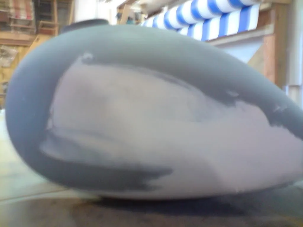

  • Basti_MRC
    • June 25, 2008 at 11:55
    • #74

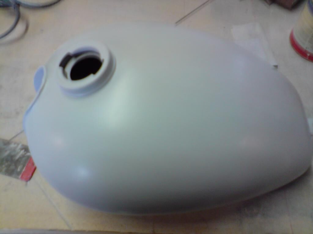

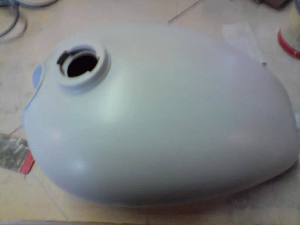

    so wie gesagt tank muss nur noch lackiert werden!!!
    und der bitubo für die gabel ist bestellt!!!
    olè
    edit: der stossdämpfer
