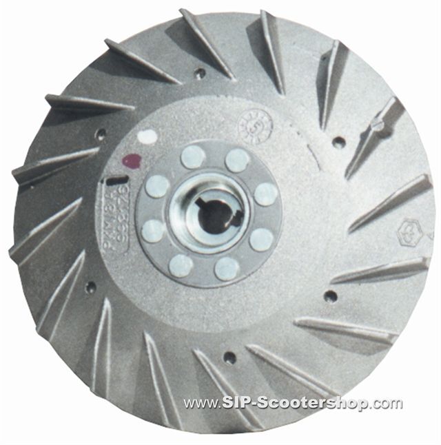

    • May 27, 2006 at 12:02
    Beim SIP steht dass es (sry nicht 1,7kg wiegt) sondern 1,85 kg.
