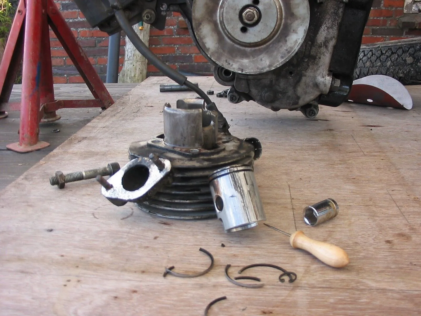

    gerade lief sie noch wunderbar und auf einmal ist er da, der Super Gau, natürlich am WE.
    Der Kolben sieht aus, alswenn man ihn in einem Schraubstock eingespannt hätte. Von den Kolbenringen, kann man nur noch erahnen, wie die orginal aussehen. Also, was nu? Hab hier schon einiges entdeckt, mit den 75er Zylindersatz. Gibt es von Euch irgendwelche empfehlungen dazu? Ich wohne im flachen Land an der Küste und meine bessere Hälfte möchte im Sommer mit dem Teil zur Arbeit fahren ( 4 KM Stadtverkehr Richtgeschwindigkeit wird durch die Ampelschaltung eingehalten ). Muß keine Rennsemmel werden. Werde mich jetzt erstmal dem E-Starter widmen da das Mistding auch nicht lange genug durchzieht.
    Für Tipps,Links usw wäre ich echt dankbar.
    Tom aus Ostfriesland

    Auf alle Fälle ein 75er entweder von Polini oder von DR, die kannst mit dem 16/16er Gaser fahren und mit Oriauspuff

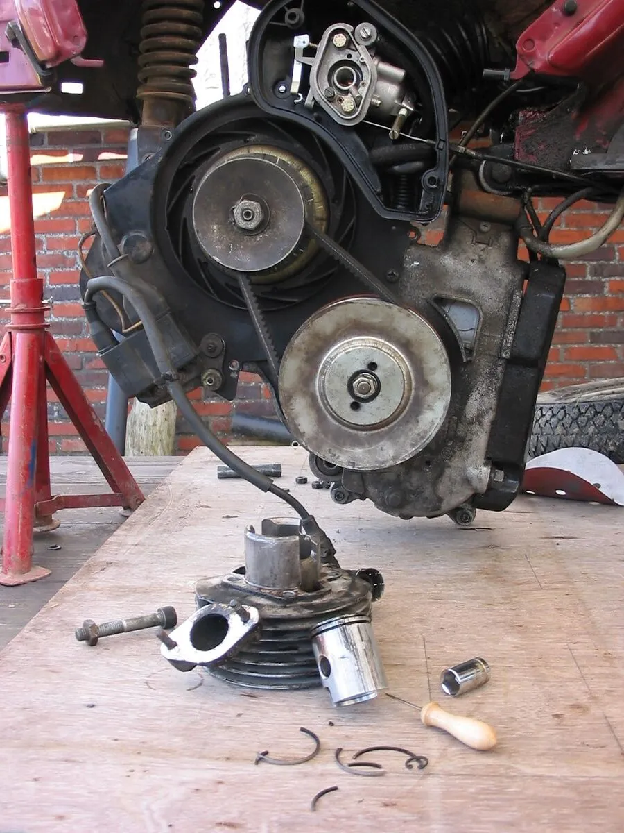

    Auf den nun eingefügten Bildern ist ein Automatikmotor zu sehen.
    Da passt als Tuningzylinder nur der Pinasco 75
    Und da ist alles dabei? Also bestellen , einbau, starten?

    • April 6, 2008 at 17:40
    Die Technik bei den Automatiks ist grundlegend anders, die Auswahl bei Zylindern geringer.
    Wie schon erwähnt, ein Pinasco 75 sollte der Vespa auf die Sprünge helfen.
    Was man sonst für den Betrieb des Pinasco benötigt sollte dir ein Automatikfahrer beantworten können.
    Soweit ich weiss brauchst du noch deinen alten Zylinderkopf (auf Bohrung überbearbeiten?) und eine neue hauptdüse.
    Kannst auch mal im "Setups" - Topic schauen was die automatics für Düsen drin haben

    • April 6, 2008 at 20:20
    den brauchst du und ne hauptdüse zwischen 83-85 um ein leicht öliges kerzenbild zu erreichen
    auf den grandi am besten net hören weil passt nicht

    • April 6, 2008 at 20:21
    I heiss Gandi und kommte am Anfang nicht wissen dass es eine Automatic ist hat er ja erst später geändert

    • April 6, 2008 at 20:22
    auf den gandi kannste schon hören.
    Nur waren vorher die Bilder noch nicht drin und er dachte dass es sich um eine handgeschaltete vespa dreht
