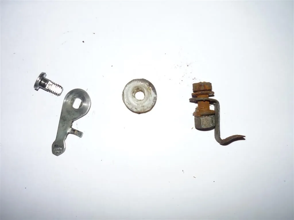

  • Hallo zusammen,
    ich hatte leider ein Unglück mit meinem PC,
    derart dass ich fast alle meine "Wie war's vorher"- Digi-Bilder von
    meiner Vespa-Reparatur abgeschossen habe.
    PK50, Bj. 1983
    Mich interessiert nun die Einbauposition folgender Teile:
    Vielen Dank im Voraus,
    Michael
  • Von links nach rechts:
    Plättchen samt Schraube für den Chokezug (Montage innen am Rahmen an der angeschweißten Lasche)
    Kunststoffunterlegscheibe für die seitliche Kotflügelbefestigungsschraube (Montage innen am Kotflügel zwischen Kotflügel und Lasche an der Gabel)
    Ständerschraube
