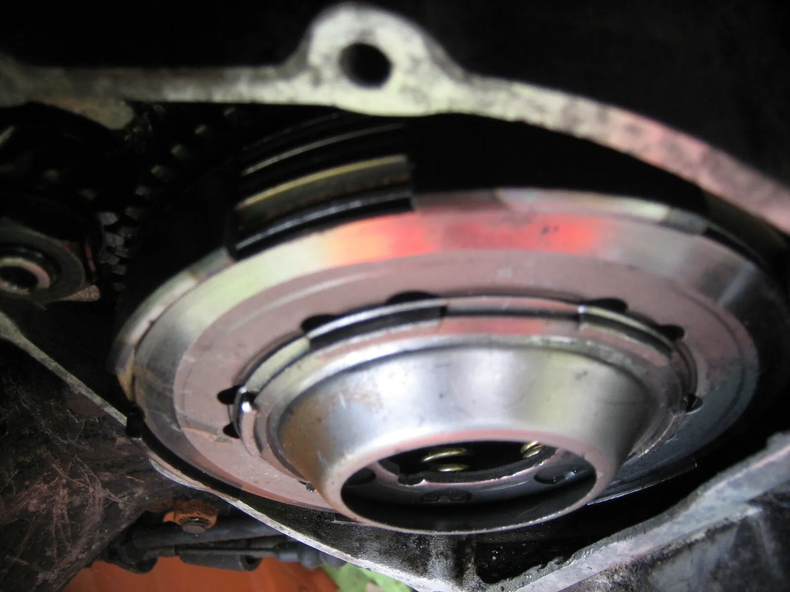

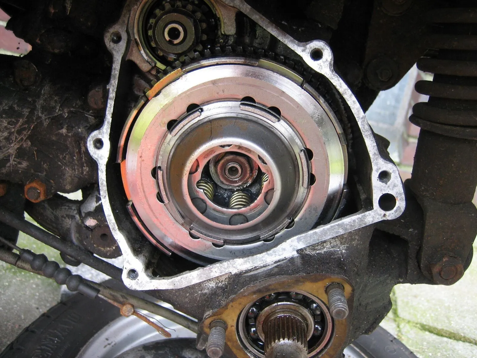

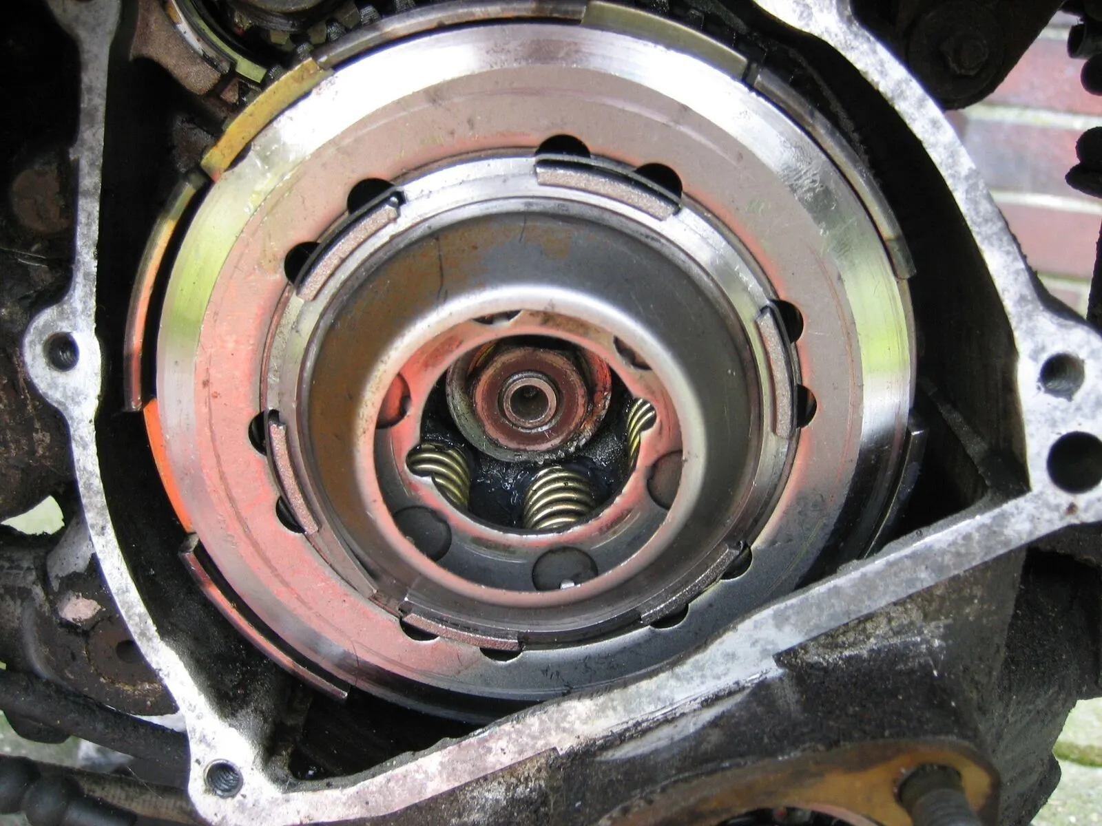

    Ich verzweifel bald daran das ich den Kupplungsdeckel nicht mehr drauf kriege! Habe eine verstärkte Kupplung eingebaut danach ging der Deckel nicht mehr drauf.
    Wenn die andrückplatte raus ist geht der Deckel problemlos drauf wenn sie aber befestigt ist gehts nimmer!
    Bin mir sehr sehr sicher das die kupplung richtig eingebaut ist.
    Habe auch fotos gemacht! Bitte helft mir!

    Sind Deckel und Druckpilz noch die originalen XL 2 Teile? Wenn die von einem früheren Modell stammen, liegt es evtl. daran.
  • sternfahrer-d
    pk xl 2 50
    • April 9, 2008 at 13:52

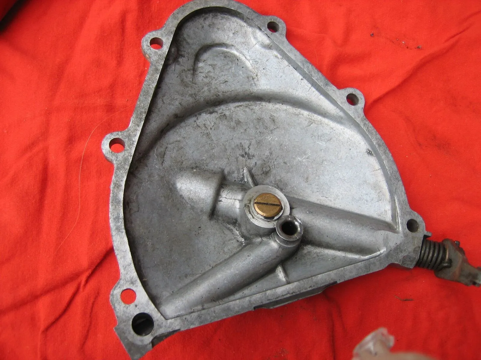

    Deckel und Druckpilz habe ich gebraucht neu besorgt da ich meinen alten beim draufsetzen platt gemacht habe da der auch schon nicht mehr passte!
    Die deckel sind aber gleich!
    • April 9, 2008 at 14:02

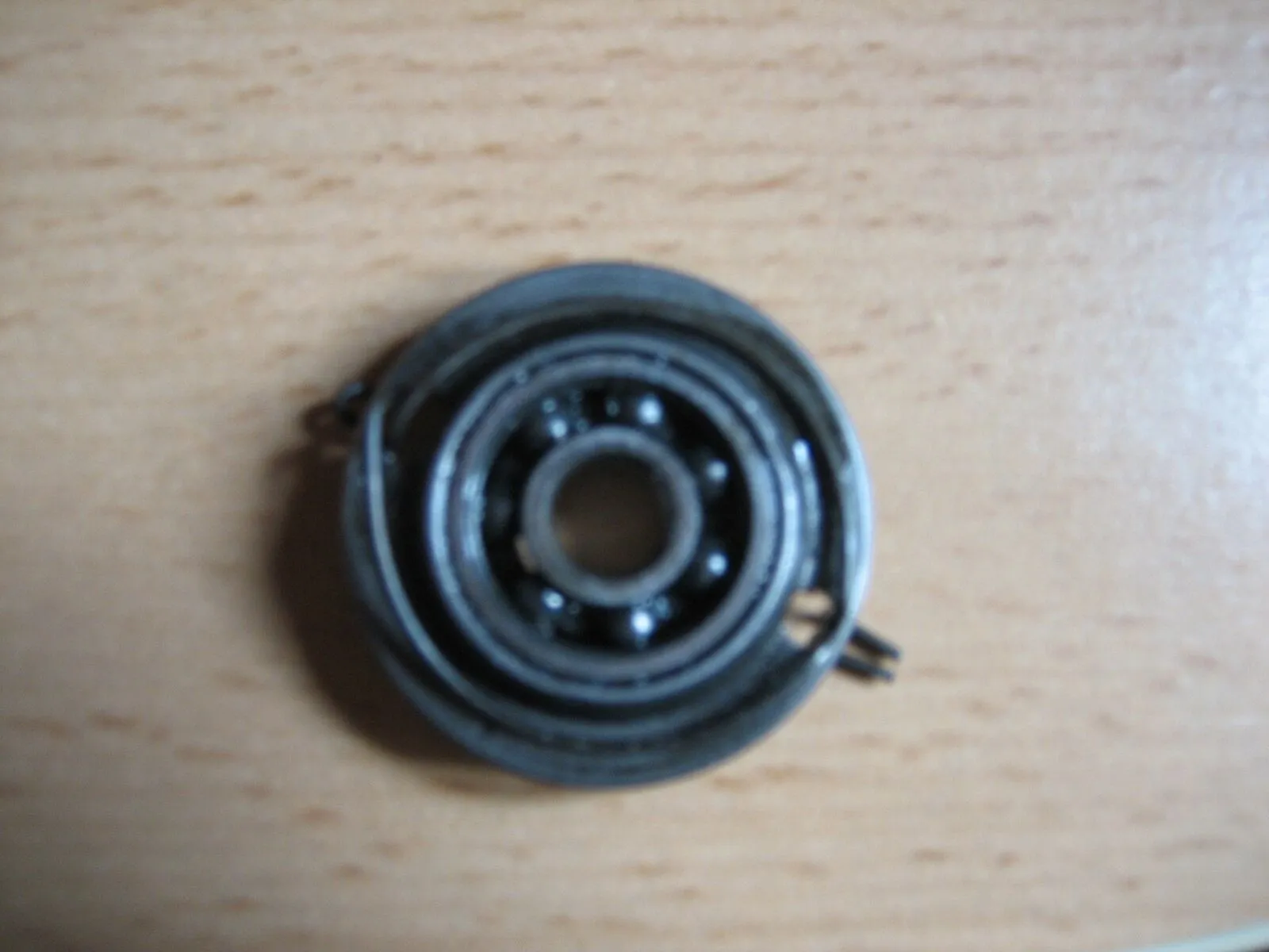

    Nö. Beim originalen XL 2 Deckel ist der Druckpilz etwas flacher und der Hebelarm hat eine Verzahnung, mit der man die Position von Pilz und Hebel zueinander justieren kann. Der Teilemix kann funktionieren, tut es bei dir aber anscheinend nicht. Vielleicht versuchst du nochmal eine Andruckplatte ohne Lager von einem älteren Modell, die auch zu dem älteren Druckpilz passt.

    Meinst du denn es würde was nutzen, wenn überhaupt möglich Hebelarm und druckpilz zu tauschen. Also in den Deckel einzubauen der in Ordnung ist!
    • April 9, 2008 at 14:20
    Hab jetzt gerade im Büro keine Kupplungsdeckel zum vergleichen da und auswendig weiß ich nicht, ob sich XL 2 und ältere Deckel noch irgendwo im Guß unterscheiden. Aber ich denke, dass die gelagerte Andruckplatte einfach zu hoch ist für den alten Druckpilz und sich daher der Deckel nicht richtig schließen lässt. Versuch doch erst mal eine Andruckplatte alter Bauart (ohne Lager in der Mitte).
