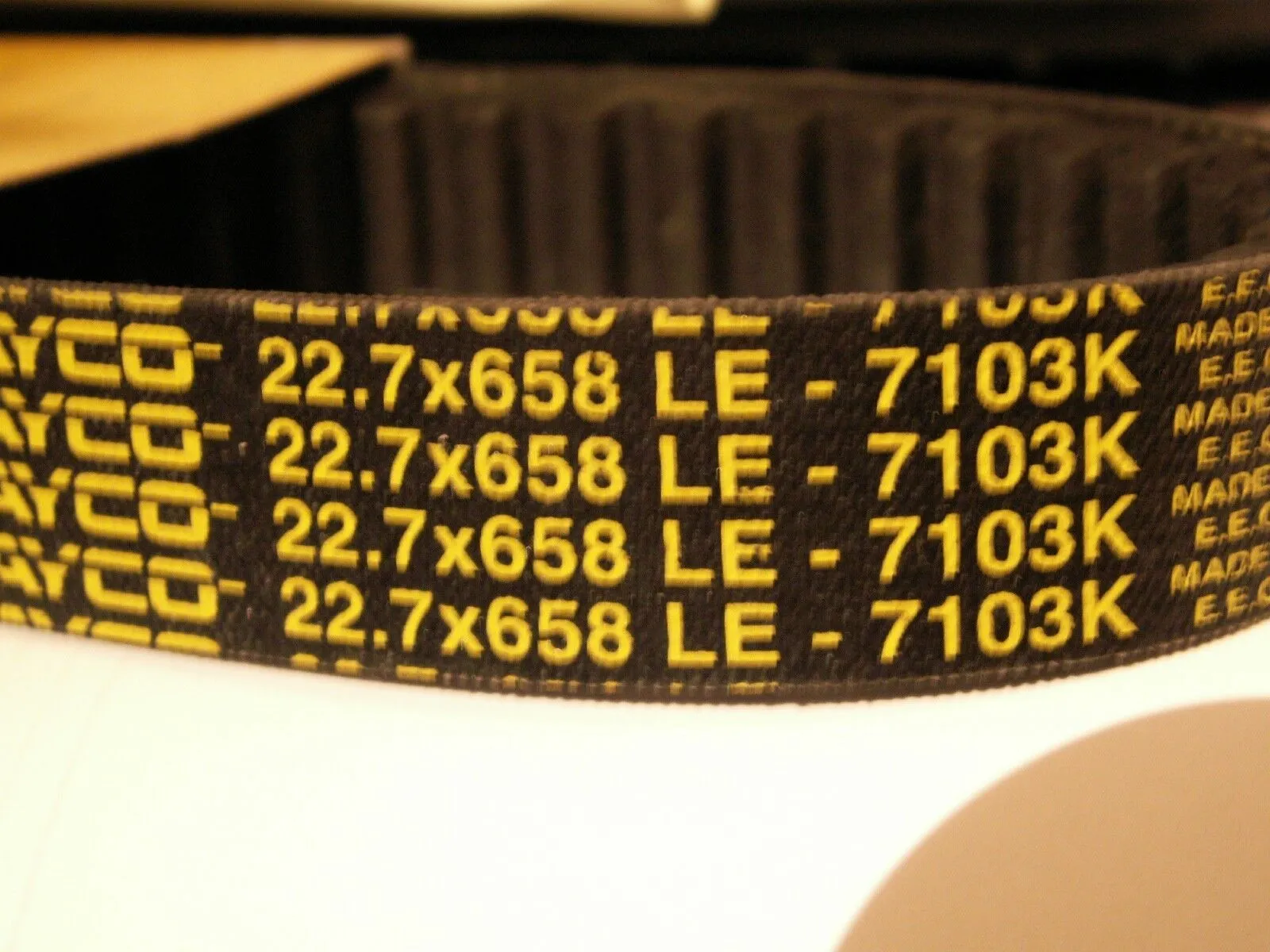

    Ich hab mir für meine Pks Bj86
    Einen von Dayco ( 7103 ) gekauft . Der hat das Maß , was du brauchst .

    Nein der 7103 ist 658 brauche aber 649.

    Dayco 22,7X658 Ja , steht ja auch bei mir drauf . Aber ich war gerade im ersatzteillager ( Keller ) und habe außen herum mit dem Rollmaß gemessen und bin auf 650 mm gekommen .
    Und hast du auch schon mal gemessen ?

    Aber wenn ich denn 658er drauf habe ist so gut wie keine Beschleunigung mehr da. Und bei mir ist eben der 649er drauf.
