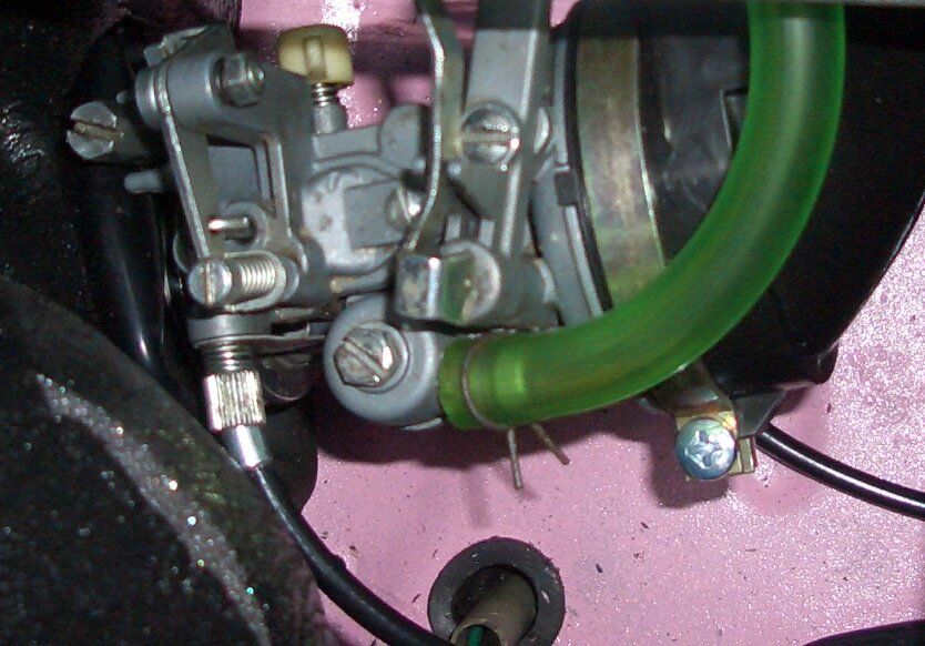

Hallo liebe Gemeinde habe da mal eine frage an euch ?Im Vergaser, der schlauch wo das Öl raus laüft hält nicht mehr auf dem Rohr habt ihr eine Idee wie ich den Schlauch da fest bekomme .Danke schon mal für Eure antworten . Gruß Pierre

NEEEE, auch der Kabelbinder geht nicht, der Schlauch ist, mit ca, 7mm auch dafür zu dünn. Die Schlauchklemmen die ich meine sind nicht zum schrauben. Die sind aus Federdraht gemacht. Hir mal ein Bild mit der größeren für den Benzinschlauch.
